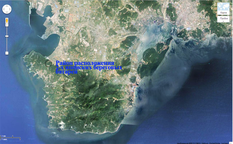

Удалось установить одно место, где расположены две японские береговые батареи, вблизи южной части бухты Голубиная (Янтоува) на растоянии примерно 200 м друг от друга.

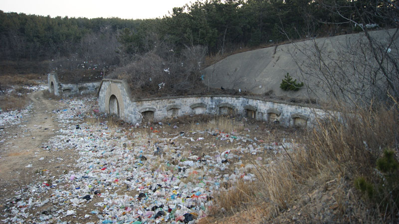

Нижняя батарея находится на полностью закрытой позиции.
index.php?t=getfile&id=25878&private=0

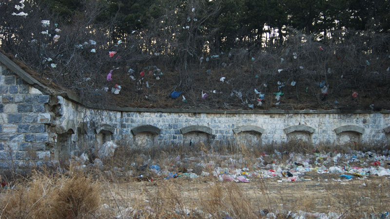

Как видно скат сопки перед правым двориком полностью отделан бетоном
index.php?t=getfile&id=25879&private=0

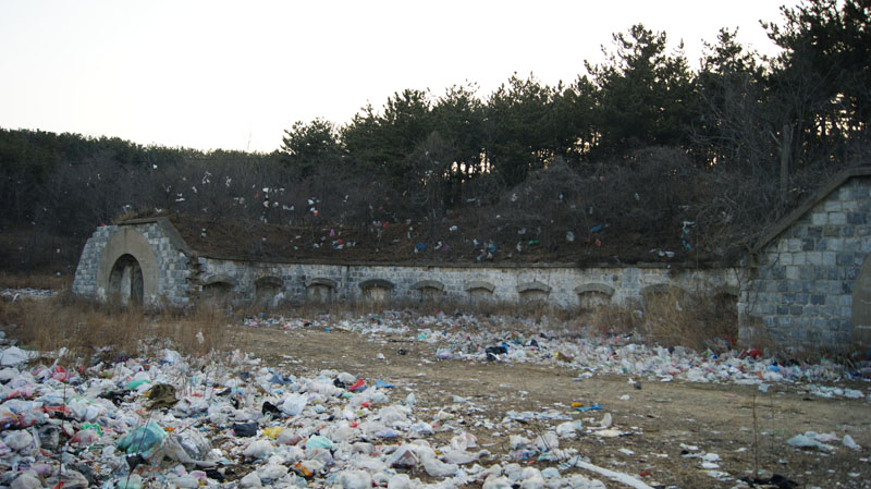

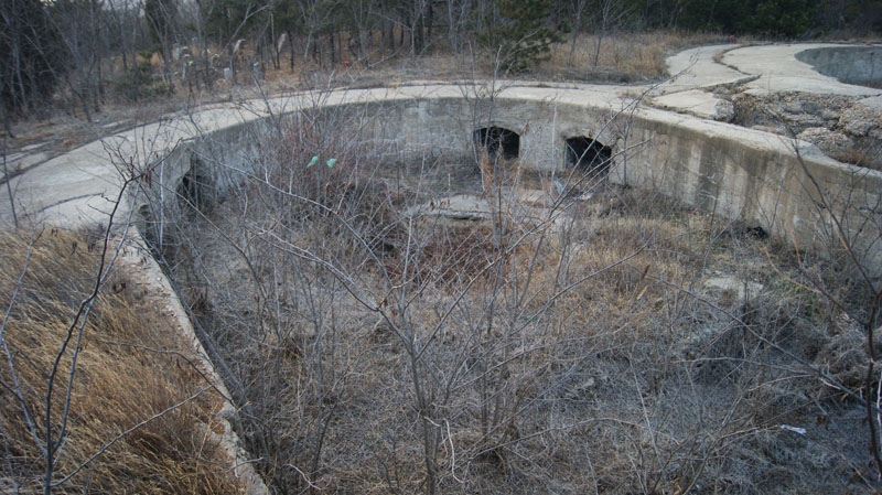

По периметру больших двориков были предусмотрены многочисленные ниши для снарядов общим числом 12 штук на один дворик.
index.php?t=getfile&id=25880&private=0

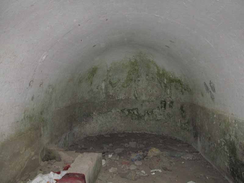

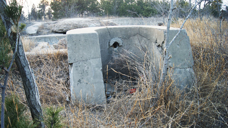

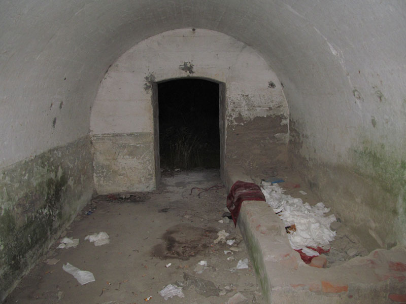

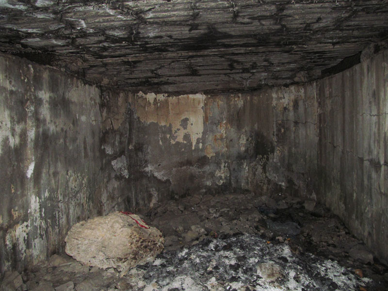

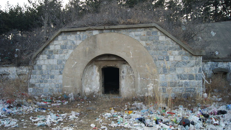

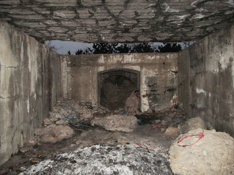

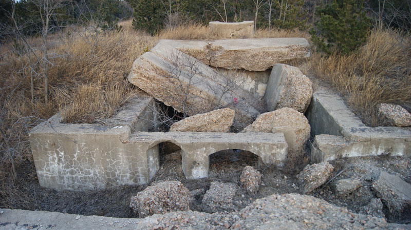

Казематированные траверсы батареи просты и состоят из одного бетонного помещения, имеющего заднюю скругленную стенку. Толщина бетонного покрытия здесь составляет 115 см (если конечно нет бетонного бортика), толщина тыльной стены в районе входа 100 см, а если считать по краю тыльной стены то 160 см.
На фото левый казематированный траверс
index.php?t=getfile&id=25881&private=0
Задняя скругленая стенка внутри каземата

Вход в каземат изнутри
index.php?t=getfile&id=25883&private=0
Правый казематированный траверс
index.php?t=getfile&id=25884&private=0

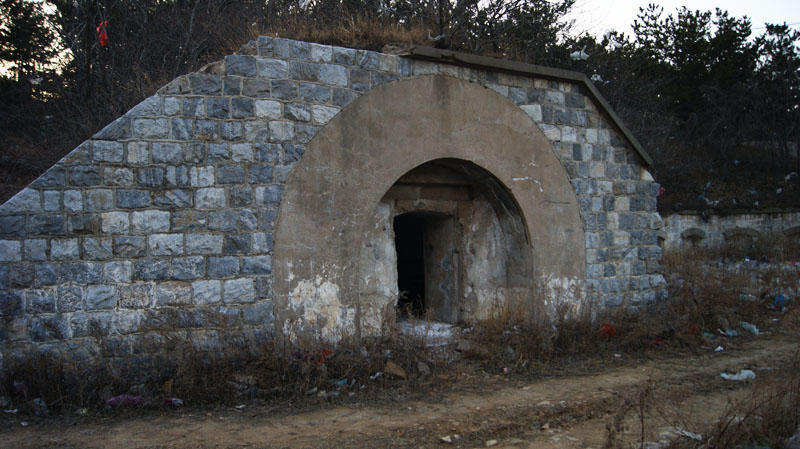

Re: Японская фортификация в Порт-Артуре [сообщение #52293 является ответом на сообщение #52291] вт, 07 апреля 2015 11:19 Переход к предыдущему сообщенияПереход к следующему сообщения
Den_Nik
Сообщений: 838

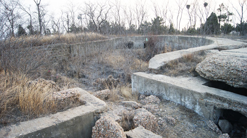

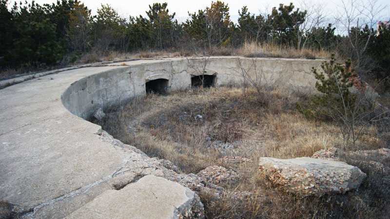

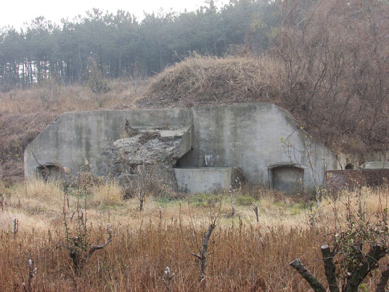

Вторая японская батарея - бетонная. Расположена она на возвышенном над первой батарей отроге с превышением 13 м над ней.
Состоит батарея из двух двориков диаметром около 10 метров, между которыми расположен казематированный траверс.
Толщина бруствера дворика(или верхней части, выложенной бетоном) - 255 см.

Основания взорваны, поэтому определить тип артиллерийского орудия проблематично.
Фото правого дворика
index.php?t=getfile&id=25887&private=0
Фото левого дворика
index.php?t=getfile&id=25890&private=0

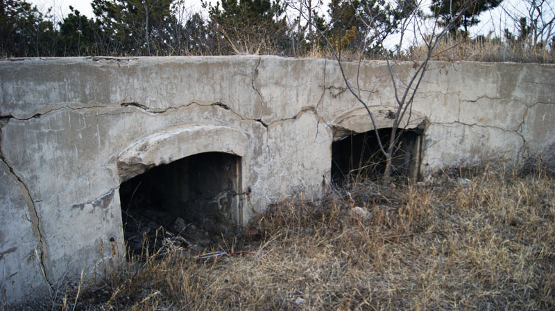

Казематированный траверс состоит из двух частей.
Непосредственно между орудиями - один каземат с толщиной покрытия 90 см (магическая цифра для Порт-Артура), толщиной боковых стен 105 см, тыльной стены 80 см.
