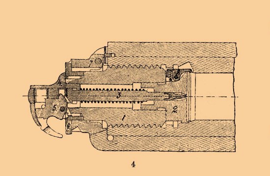

Как ни странно, прообраз поршневого затвора был изобретён в России в 16 веке. Оный представлял собою простой винт, закрывающий казённую часть орудия снабжённую винтовой нарезкой.
Как правило данный затвор применялся на орудиях небольшого калибра. (Кстати, горизонтальный и вертикальный клиновые затворы также были изобретены в России в том же веке, а вовсе не Круппом, заимствовавшим идею Варендорфа).
index.php?t=getfile&id=17848&private=0

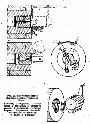

Современный тип поршневого затвора был изобретён в конце 1850-х -начале 1860-х годов Энгстремом, Трель де Больё, Кастманом, Банжем, Реффи.

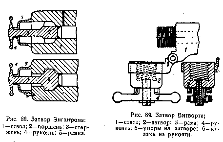

Уитворт предложил свой тип замка, устройство оного и недостатки, в сравнении с наиболее удачными затворами того периода - Трель де Больё и Банжа, видны на схеме.
index.php?t=getfile&id=17849&private=0
index.php?t=getfile&id=17850&private=0

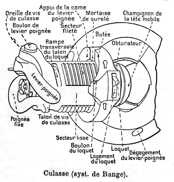

Канэ, впоследствии, использовал наработки Банжа и принцип работы затвора Канэ ни чем не отличается от такового у Банжа.

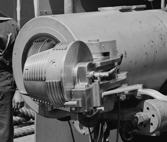

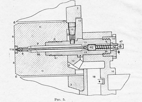

Ещё немного затворов поршневого характера.
index.php?t=getfile&id=17871&private=0
Затвор Велина на 9,2-дм английском береговом орудии.
index.php?t=getfile&id=17872&private=0
Ранний тип затвора на корабельном 9,2-дм орудии мк.1. По конструкции ни чем не отличается от замка Канэ или Розенберга.

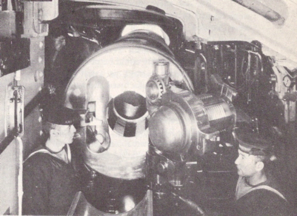

index.php?t=getfile&id=17874&private=0
То же самое на 12-дм орудии HMS Illustrious.

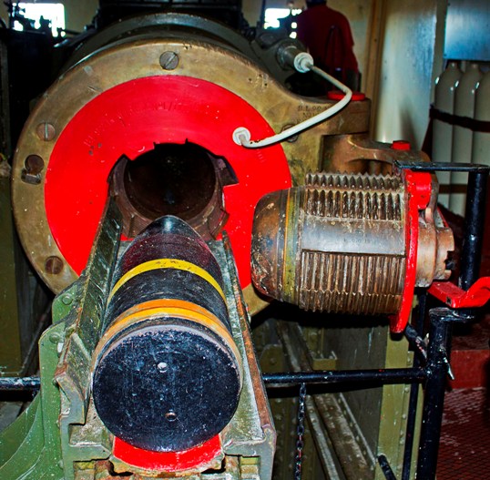

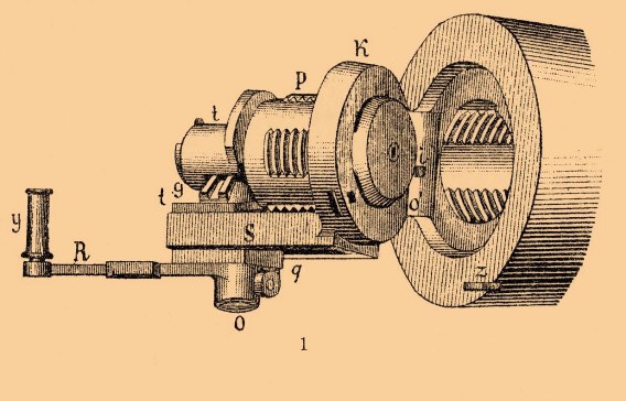

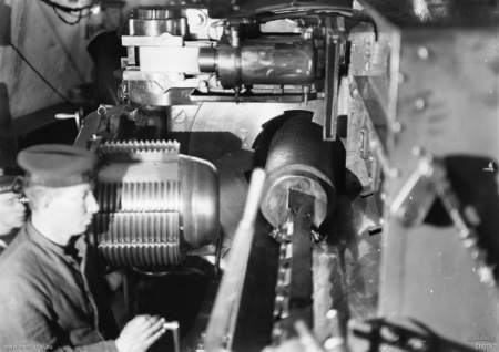

index.php?t=getfile&id=17873&private=0

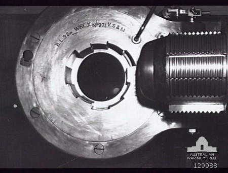

index.php?t=getfile&id=17875&private=0
И два вида затворов Велина на 9,2-дм береговом орудии (современное фото Д.Н.Мишева. Австралия), и на 12-дм орудии.
Все фото из коллекции Д.Н.Мишева, П.Данбара, одна из ссылок прямо на фото.
