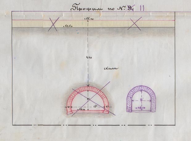

Re: Батареи скальные и пещерные [сообщение #64349 является ответом на сообщение #64345] чт, 16 января 2025 20:12 Переход к предыдущему сообщенияПереход к следующему сообщения
Батарея № VII 1914 г.
единственный чертеж, где есть толщины покрытия и скалы
index.php?t=getfile&id=35337&private=0
  • Вложение: Бат 7 1914.jpg
    (Размер: 45.70KB, Загружено 183 раза)

Re: Батареи скальные и пещерные [сообщение #64350 является ответом на сообщение #64334] чт, 16 января 2025 21:40 Переход к предыдущему сообщенияПереход к следующему сообщения
Гальванеръ
Сообщений: 508
Stas-Vorobiev писал(а) чт, 16 января 2025 17:51
Во Владивостоке же породы намного менее крепкие, с виду какие-то рыхлые. Или осадочные, или изверженные, но очень старые.
Причем, они там настолько слабые, что при строительстве тоннельных погребов было несколько случаев их обрушения. В Севастополе, для сравнения, такой случай был только один, когда при строительстве Нахимовских погребов (на Северной стороне) один из них попал в мощный пласт каменистого суглинка. В итоге полуобвалившийся погреб достроили в усеченном виде (в плане буквой Г вместо Т).
Re: Батареи скальные и пещерные [сообщение #64351 является ответом на сообщение #64350] чт, 16 января 2025 21:52 Переход к предыдущему сообщенияПереход к следующему сообщения
Гальванеръ
Сообщений: 508
Stas-Vorobiev писал(а) чт, 16 января 2025 19:32
Скорей всего, погреба выполнялись на максимальной глубине.
Если речь о пещерных погребах владивостокских башенных батарей, то не на максимальной, а на минимальной глубине - обеспечивающей защиту равноценную тем самым 8 футам бетона в казематах башенных массивов.
Насколько я понимаю, идея "пещерной" башенной батареи заключалась прежде всего в экономии бетона (на облицовку тоннелей его уходит в разы меньше, чем на постройку казематов такой же площади в обычном бетонном массиве) и металла (на устройство сплошного швеллерно-бимсового противооткола).
Re: Батареи скальные и пещерные [сообщение #64352 является ответом на сообщение #64334] чт, 16 января 2025 22:13 Переход к предыдущему сообщенияПереход к следующему сообщения
Гальванеръ
Сообщений: 508
В российском Свеаборге в 1890-е понаделали много тоннельных погребов с толщиной скалы над сводом около 4-5 метров. А есть еще как минимум одна минная станция такого же устройства.
А береговые батареи в таком "форм-факторе" (как на вышеприведенном проектном чертеже 1892 г.) не строили?
Re: Батареи скальные и пещерные [сообщение #64353 является ответом на сообщение #64351] чт, 16 января 2025 22:19 Переход к предыдущему сообщенияПереход к предыдущему сообщения
Экономия сомнительная, размер блока для одной башни 50х120 саж, + погреба, + удаленная силовая станцию
