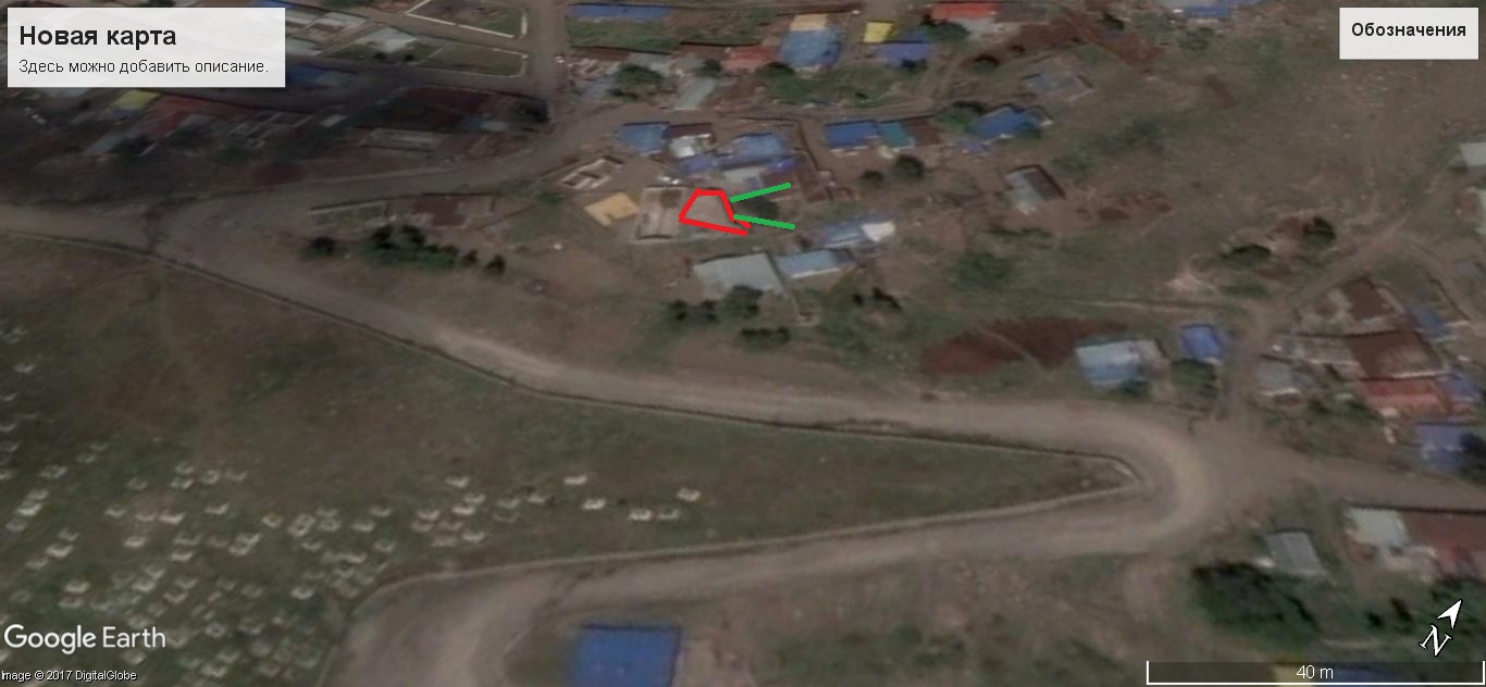

У кого какие мысли, что бы это могло быть? И намерено ли так маскировали, или просто со временем заброшенное сооружение застроили?

Небольшой бетонный блок с подпорной стеночкой. Похоже на полукапонир.
Очень похожие объекты есть в составе старой сухопутной обороны фортаб "Красная Горка" - пулеметные убежища на фланках бастионов. Они в плане выглядят, как вылитые полукапониры (также с крылом), но увы... всего-лишь убежища. И амбразур там никогда не было.
По данному карсскому объекту надо бы увидеть, как оно на местности сидит. Ты ссылку-то на гугл-мапс скинул бы...
А то, - где север? Куда смотрит? Что рядом? Ничего же не понятно.

Ну, я думал, что если мы знаем, что остатки от башни Зиарет возвышаются над городом, то и так понятно, что это съёмка с юга на север. Боковой вид, соответственно, с запада на восток.
А по твоему описанию, получается, что и этот объектик - убежище?

скорее всего это таки полукапонир типичного для Карса вида ,если присмотреться к гуглоземле то видно что он имеет трапециевидную форму , амбразурная стенка - восточная , южная напольная , вход с севера

А нарисуй на скрине, а то чот я не врубаюсь.

Сообщений: 301
index.php?t=getfile&id=30284&private=0
  • Вложение: карс.jpg
    (Размер: 161.24KB, Загружено 531 раз)
    (Размер: 161.24KB, Загружено 249 раз)
[Обновления: ср, 16 августа 2017 14:21]
