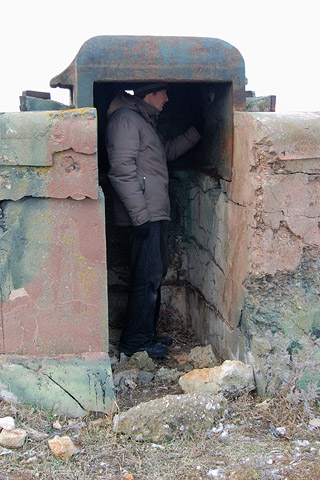

Александров писал(а) ср, 02 марта 2011 21:11
Честно говоря, вообще не могу понять необходимость подобных будок на батареях. Они очень тесные, из них плохой обзор (это из личного опыта нахождения в такой будке Smile ), в условиях плохой погоды или задымления за морем вообще наблюдать будет невозможно. В них, по-моему, нельзя даже нормально использовать бинокль, не говоря уже о других оптических приборах. Словом, по моему мнению, управлять огнём орудия, а тем более батарей совершенно невозможно.
Это просто кое-кто сильно "большой", даже в броневую будку с трудом помещается Smile Ну а если серьёзно, в ней действительно тесновато. С биноклем как-нибудь обойтись можно, но никакой другой наблюдательный прибор не разместишь. Ниши какой-то для установки телефона нет. В качестве иллюстрации можно рассмотреть броневую будку и помещённого в нея фортоведа весьма худеньких кондиций Very Happy

Re: Броневые будки на береговых батареях [сообщение #27210 является ответом на сообщение #27167] ср, 02 марта 2011 22:24 Переход к предыдущему сообщенияПереход к следующему сообщения
Совершенно верно. Будка тесная. И от них быстро отказались. На прежних фортах осенью 1915 года окончили строительство полноценных бетонных КП. И весь ком. состав находился в означенных постах. Но на Ино и КГ будки остались для ком. орудий.
Будка у Вас "плохая" Very Happy , если в неё нет щитка с разъёмами. На наших фортах справа на стене будки есть ниша для означенного щитка. Осмотрите внимательно стены будки - возможно найдёте четыре отверстия под винты крепления щита. Не забывайте прошедшую эпоху мародёров.
К примеру, на Тотлебене только в одной будке остались бронзовые корпуса разъёмов с отсутствующими крышками, в остальных будках всё выдрано с "мясом".
Зато у Вас "железо" целое, а в Кронштадте всё спилено, одно основание в бетоне осталось.
[Обновления: ср, 02 марта 2011 22:26]

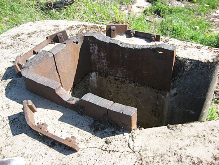

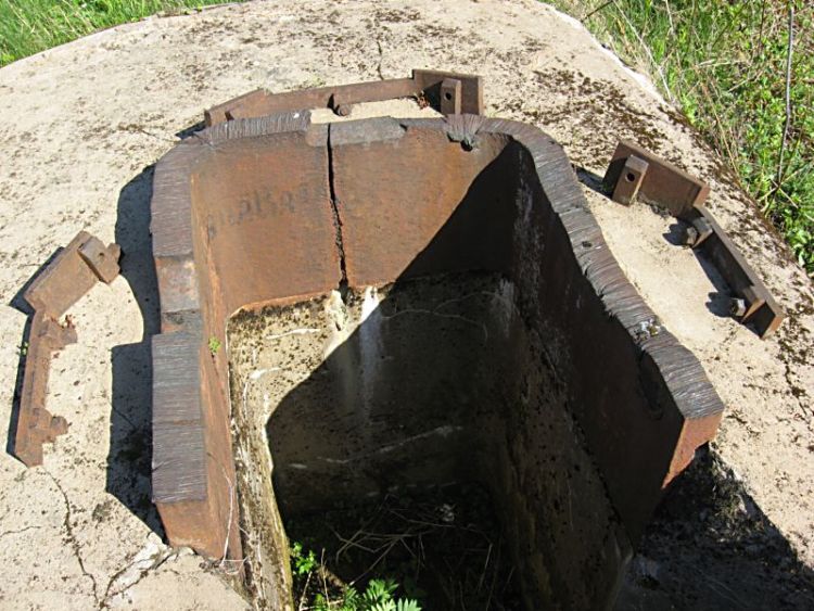

Re: Броневые будки на береговых батареях [сообщение #27213 является ответом на сообщение #27211] чт, 03 марта 2011 07:11 Переход к предыдущему сообщенияПереход к следующему сообщения
На КГ металл сверху сняли, но телефонной связи в будках не было, разве что "полевой" на груди или за спиной, или ...мобильник Smile
index.php?t=getfile&id=10226&private=0
index.php?t=getfile&id=10227&private=0
  • Вложение: IMG_5353.JPG
    (Размер: 119.83KB, Загружено 874 раза)
  • Вложение: IMG_5354.JPG
    (Размер: 111.85KB, Загружено 868 раз)
Re: Броневые будки на береговых батареях [сообщение #27221 является ответом на сообщение #27167] чт, 03 марта 2011 15:48 Переход к предыдущему сообщенияПереход к предыдущему сообщения
Опять же не будем торопиться с выводами. Поскольку:
1.В описании телефонной связи форта КГ на 1915 год упоминаются ВСЕ "бетонно-броневые укрытия". То есть все они были снабжены разъёмами, а телефон действительно носился в сумке, и офицер или фейрверкер подключался по мере надобности к общей телефонной сети. Причём, щитки с разъёмами были в орудийных двориках и в иных местах (к примеру на Тотлебене, при входе в силовые).
2.Надо не по фотографиям, а на месте осмотреть стены будок, и очень тщательно, поскольку...
3.В советское время арт.телефоны в будках не использовались, как и сами будки (использовались разъёмы в ор.двориках) и щитки могли быть демонтированы. Советских переделок на фортах хватает. Это долгая и кропотливая работа - почти археолога - поиск утраченных элементов.
4.Если щитка нет совершенно точно, следовательно это и есть чисто "фейрверкерская" будка - только для укрытия командира батареи в момент боя с возможностью голосом управлять работой прислуги - орудие справа, в "двух шагах".
