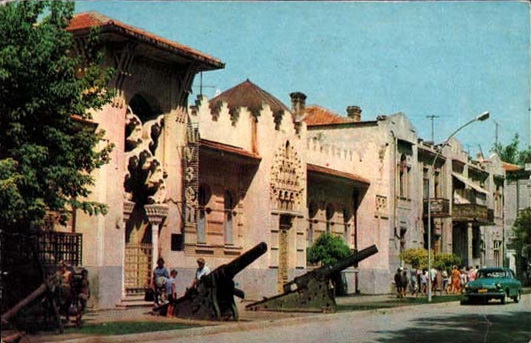

Копаясь на винче, нашел вот такую открытку 1975 года (когда-то выкладывали на e-bay):
index.php?t=getfile&id=23253&private=0
В левом нижнем углу - якорь?
