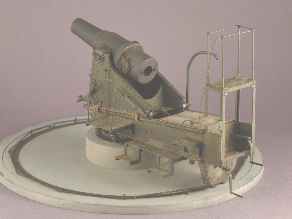

Решил выложить несколько фото модели 9 дм. мортиры на Порт_Артур.в этой теме. Модель в М1:35. Строил я, а красил Павел Черепанов (студия Восточный Фронт. Новосибирск).
index.php?t=getfile&id=22392&private=0
index.php?t=getfile&id=22393&private=0
index.php?t=getfile&id=22394&private=0
index.php?t=getfile&id=22395&private=0
index.php?t=getfile&id=22396&private=0

Стас, Вы что-то напутали. Тема есть здесь. А чертежи я печатал в М-Хобби №1 за 2014 г.

Войцехович, в очередной раз восхищаюсь Вашими макетами!
