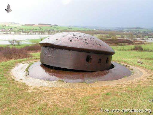

2. Один и тот же объект у автора называется то бронекуполом, то бронеколпаком. Насколько мне удалось понять, это не одно и то же? С другой стороны, встречала в описаниях поездок на форты линии Мажино в ЖЖ такую синонимизацию. В приложении фотография, о каком конкретно куполе/ колпаке идет речь.
На фотографии - броневая башня скрывающегося типа.
