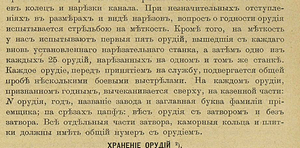

Может Вам поможет в ответе на вопросы Почему и Зачем.
Клейма и маркировка на орудиях, узлах их деталях, корпусах снарядов предусматривались по требованию Заказчика - Военного ведомства.
Более глубоко написано в Циркуляре № 22 1888г по Воен. веду. Его не нашел в сети. Но в "Справочнике..." https://search.rsl.ru/ru/record/01003554223 о нем идет речь. По снарядам есть Инструкция. Но здесь идет речь об орудиях.
index.php?t=getfile&id=35175&private=0
Страницу указал, так как читаемый скрин в рамках форума вставить не удалось.
  • Вложение: стр.255.png
    (Размер: 106.64KB, Загружено 786 раз)
[Обновления: чт, 11 июля 2024 22:55]

BSSH, спасибо за информацию. Вот если бы в этом документе еще было написано - зачем на орудиях указывался вес?.. Понятно, что для этого была какая-то причина, но она нигде не описана.
И по поводу "вычеканивается ... заглавная буква фамилии приемщика" - что-то я не помню такого... Хотя одну букву мог и не заметить. А если на заводе были приемщики Иванов и Исаев - тогда что вычеканивать? И опять-таки - зачем, и почему тогда уж не всю фамилию?
Re: Зачем на каждом орудии крупного калибра указывали вес ствола, вес затвора, вес замка и т. п.? [сообщение #63853 является ответом на сообщение #63852] пт, 12 июля 2024 17:40 Переход к предыдущему сообщенияПереход к следующему сообщения
По первому Вашему вопросу почитайте об устройстве артиллерии и ее классификации в этом же справочнике. Там есть и о весе. Военные, в основном, перетаскивали и перегружали орудия вручную, с помощью домкратов и др. приспособлений, транспортировали вручную, с помощью конной тяги и по железным дорогам как конным, так и с механической тягой. Отсюда вытекает и ответ на главный вопрос: когда это началось. Обычно, всякий циркуляр по Военному ведомству делал ссылку на действующие или уже не действующие требования: либо СВП 1869г, либо на Законы Российской империи. Поэтому если хотите глубоко разобраться в этом вопросе, надо "рыть". Место в котором это может быть: библиотека ВИМАИВС. Когда-то сам там искал. Клейма военпредов (приемщиков) ставили на военной технике всегда. Где в артиллерии - ответят знатоки артиллерии, а на б/п они везде, есть образцы в интернете. Ставили и в царское время, ставят и сейчас. Есть много статей и книг о истории военной приемки.
