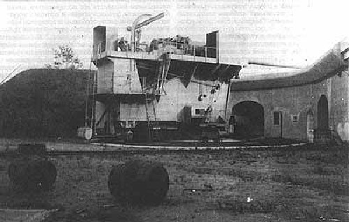

Судя по фото, тельфер был не у всех. См. древнее фото "журавля" с КГ. Там только блоки. Эти же блоки видны на самом уничтоженном "журавле" Ино.
Ещё интересные объекты на фото уцелевшего "журавля" Ино.
index.php?t=getfile&id=3751&private=0
Позади уцелевшей установки, похоже, находятся тележки для зарядов от разрушенных установок.
index.php?t=getfile&id=3752&private=0
см. на фото выше похожую штуку у "зарядной" ниши.
Какие будут мнения?

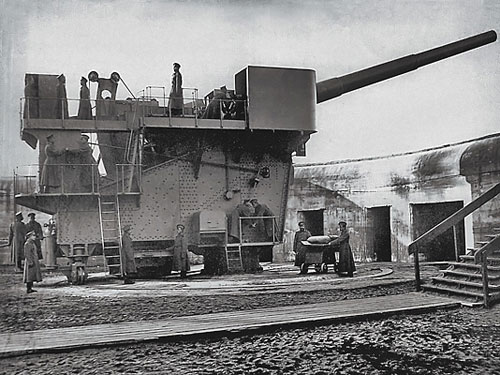

"Журавль" с КГ без тельфера:
