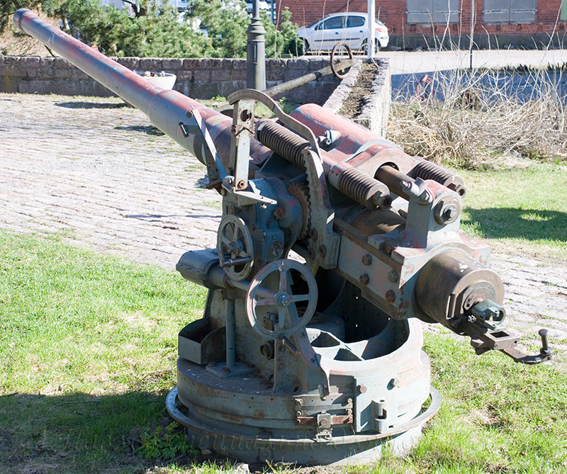

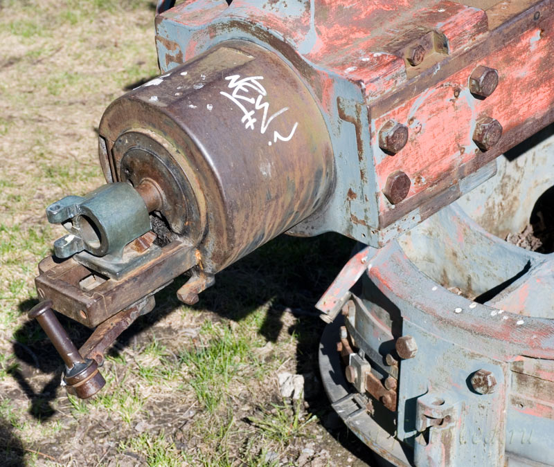

Стоит в Ханко, на задах ресторанчика, в котором подают весьма недурственный суп из форели в молоке и замечательного жареного ягненка. Рекомендую.
Там расположен старый амбар, в котором размещен музей Ханко, но музей был еще закрыт - не сезон. А для пушки всегда сезон.
index.php?t=getfile&id=7870&private=0
index.php?t=getfile&id=7871&private=0
index.php?t=getfile&id=7872&private=0
index.php?t=getfile&id=7873&private=0
index.php?t=getfile&id=7874&private=0
index.php?t=getfile&id=7875&private=0

Понятно, хочешь посмотреть артиллерию конца 19 - начала 20 вв. - езжай в Финляндию! Там она даже и на задворках ресторанов находится! Smile
Re: Канэ 75 мм [сообщение #19067 является ответом на сообщение #19046] сб, 08 мая 2010 16:15 Переход к предыдущему сообщенияПереход к следующему сообщения
В Ханко у ресторана с ягнёнком стоит, похоже, 75-мм Канэ на станке Канэ, только обойма перевёрнута и гидравлический тормоз с пружинными накатниками сверху ствола.

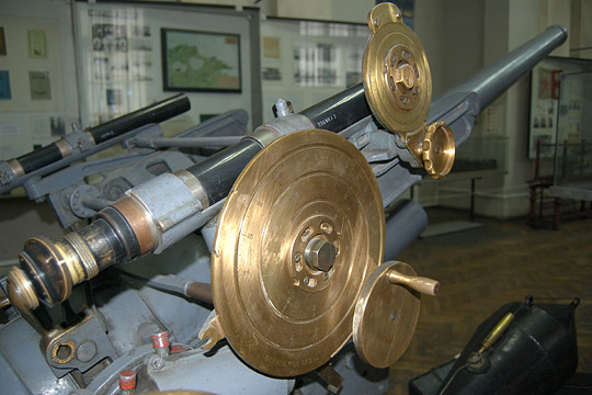

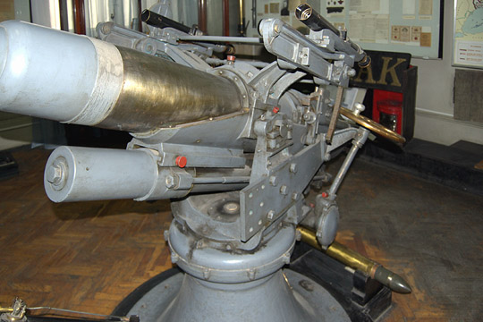

Поскольку природная лень всё никак не даст возможности создать загранпаспорт Smile приходится довольствоваться тем, что есть в пределах нашей Родины. Пользуясь случаем, пока продвинутая губернантка ещё не устроила газовую биржу из Военно-Морского музея, отфоткал там кое-чего из экспозиции. В том числе и 75-мм канэшку. Прикрученная к пушке табличка гласит, что пушка стояла с 1923 по 1928 г. на сторожевом корабле "Красный вымпел" (бывшая яхта камчатского генерал-губернатора "Адмирал Завойко") и доблестно охраняла котиковые промыслы от посягательств пиндостанских браконьеров.
index.php?t=getfile&id=7905&private=0

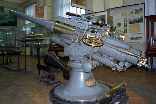

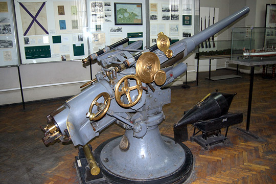

У Широкорадия сие названо 75-мм/50 пушкой Канэ на станке Канэ. Само собой, это не так. Перебирая всё разнообразие станков к этой пушке, представленный на снимке можно определить как станок ОСЗ обр. 1911 г.
index.php?t=getfile&id=7906&private=0
Затвор.
index.php?t=getfile&id=7907&private=0

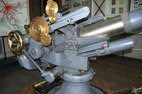

Ствол изготовлен на Пермском орудийном заводе, №12278, 1920 г. Но скорее всего ствол в 1920 г. начисто доделан, даже гравировка на казённом срезе ещё старой орфографии: "ПЕРМСКIЙ ЗАВОДЪ".
index.php?t=getfile&id=7908&private=0

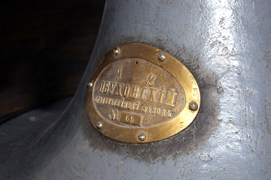

А вот и шильдик изготовителя станка: Морское Министерство, Обуховский сталелитейный завод, №65.
index.php?t=getfile&id=7909&private=0
index.php?t=getfile&id=7910&private=0
index.php?t=getfile&id=7911&private=0
index.php?t=getfile&id=7912&private=0
Станок очень похож на изделие того же производителя для 102-мм/60 пушки, даже шильдик располагался там же. На фото видны незадействованные дырки, куда крепились кронштейны отсутствующего в данном случае броневого щита.
index.php?t=getfile&id=7913&private=0
Прицелы оптические, на пушке смонтированы две оптические трубы с рисками, которые вполне так приближают, через них даже можно рассмотреть кусочек противоположной стены Smile Как всё это разнообразие и богатство с дисками дистанции работало, если честно, ещё не разбирался...

Re: Канэ 75 мм [сообщение #19091 является ответом на сообщение #19067] вс, 09 мая 2010 15:34 Переход к предыдущему сообщенияПереход к следующему сообщения
ava писал(а) сб, 08 мая 2010 16:15
Да, это станок Канэ. Станок тяжелый, а орудие широко использовалось на легких судах. Посему на Обуховском заводе были созданы более легкие станки, в частности, станок Меллера на боковом штыре (1896-1898гг). Наведение там могло осуществляться упрощенным способом - плечом наводчика. В коллекции Н.Гаврилкина есть фото орудия на таком станке на крейсере Громобой. А сами станки, но уже использованные для 3-х дм горной пушки обр.1904 года есть в той же Финляндии и Выборгском Замке. В последний загранпаспорт не нужен.
