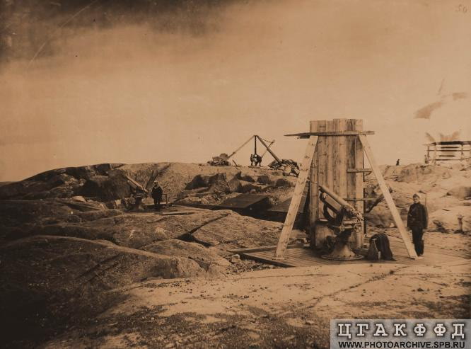

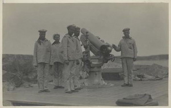

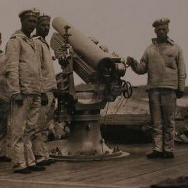

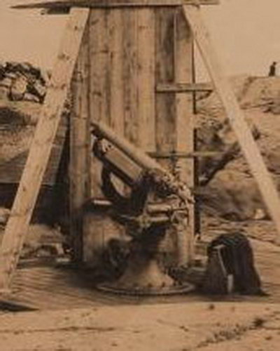

В ЦГАКФФД в альбоме "Або-Аландская шхерная позиция" (1916 г., архивный шифр П 150) есть несколько снимков 6-дм "морской" гаубицы. Вот нужные фрагменты:
index.php?t=getfile&id=34592&private=0
Фрагмент снимка N 52 "Матросы у 6 дм. гаубицы; справа - предохранительные щиты для проведения подрывных скальных работ в Утэ"
index.php?t=getfile&id=34593&private=0
Фрагмент снимка N 53 "Матросы у 6 дм.гаубицы в Утэ."
index.php?t=getfile&id=34594&private=0
Фрагмент снимка N "Группа матросов у 6 дм. гаубицы в Утэ."

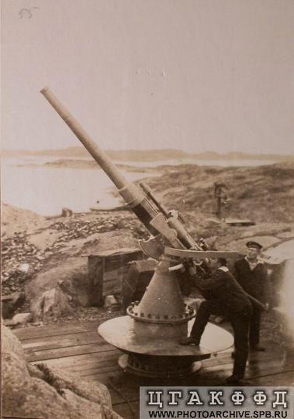

Само основание орудия такое же, как и на обсуждаемых снимках; на русских зенитных 75 мм / 50 клб Канэ основание другое, болтов крепления чуть ли не вдвое больше:
index.php?t=getfile&id=34595&private=0
Снимок 59 "Матросы у зенитной пушки в Утэ."

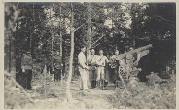

На Госкаталоге, в подборке Ивочкин Ф.Ф. Размещение и установка морской артиллерии на о.Оланд (более 270 фотографий, ссылка загрузится небыстро) есть еще три фотографии "морской" 6-дм гаубицы:
index.php?t=getfile&id=34597&private=0
index.php?t=getfile&id=34598&private=0
index.php?t=getfile&id=34599&private=0
Последнее фото уже было в альбоме "Або-Аландская позиция", но как на остове Утэ.
Фотки маленькие, увеличил их

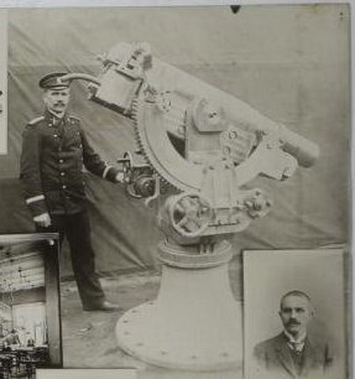

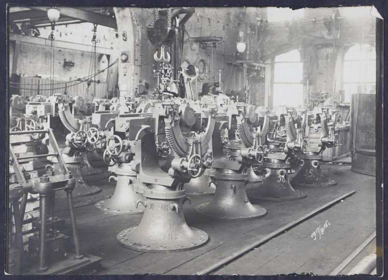

Продолжим про "морскую" гаубицу.
В одном из коллажей, подписанных как "Фотомонтаж из юбилейного альбома Санкт-Петербургского Металлического завода (1858-1908). Сн[имок] 1908 г., СПб - общие виды здания, цеха, оборудование и портреты служащих" завода можно увидеть и эту "морскую" 6-дм гаубицу.
Не поверил своим глазам - гаубица с углом склонения не менее 30 градусов??? Зачем она была нужна в 1908 году?
index.php?t=getfile&id=34602&private=0
Потом попалось фото станков явно этого орудия, характерные зубчатые сектора действительно обеспечивают и большой угол возвышения, и немалый угол склонения:
index.php?t=getfile&id=34603&private=0
Снимок от 17 июля 1915 года, подписан "Виды стапелей, цехов, участков, механизмов Петроградского Металлического завода, строительство эскадренных миноносцев типа "Новик" и др."
[Обновления: вт, 21 марта 2023 06:52]

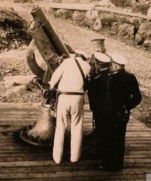

Так как упоминаний в нашей литературе об этой гаубице мне не попадалось, то пришлось обратиться опять к книге Энквиста:
index.php?t=getfile&id=34604&private=0
index.php?t=getfile&id=34605&private=0
Машинный перевод:
152-мм 9.5 калибров морская гаубица (152/9,5 МН)
В 1918 году русские оставили в Финляндии короткоствольные береговые пушки, которые предназначались против подводных лодок. Сведения об этих количествах морских или корабельных гаубиц несколько противоречивы. Первоначально были морские гаубицы как со 152-мм, так и со 122-мм стволами. В описях 1933 г. упоминаются «корабельные гаубицы», всего 16 орудий. 152-мм морские гаубицы образца 1904 года в Обухове [на Обуховском заводе] не производились, так что либо опечатка, либо, возможно, сочетание деталей от разных моделей.
В 1939 г. еще находились на хранении четыре 152-мм корабельные гаубицы. Один находился на Асеварикко 1:ssä и три на военно-морской базе в Хельсинки. Эти четыре пушки, вероятно, были вышеупомянутыми 152-мм морскими гаубицами, которые к 1939 году получили обозначение 152/9,5 MH.
Пушка имела ствол калибра 9,5 калибра, оснащенный системой секторного запирания, поддерживаемый высоким раздвоенным стволом. Трубка перемещалась в люльке с гибким устройством внутри. Пьедестал крепился болтами к бетонному основанию или непосредственно к скале. Пушка имела колеса возвышения как с правой, так и с левой стороны. Рулевое колесо находилось с левой стороны.
Боеприпасом морской гаубицы был патронный выстрел. Граната 152/9,5 МН называлась «водолазной гранатой». На его конце была «шапка в форме тюрбана», назначение которой, вероятно, состояло в том, чтобы предотвратить отскок гранаты при попадании в воду. Известно, что пикирующая граната не годилась для внешней баллистики. Она часто «разбивалась» прямо в начале траектории полета, а упавшая граната тоже раньше времени взрывалась в воздухе. В 1939 году оставалось еще около 500 выстрелов калибра 52/9,5 МН и пара сотен незакрепленных гранат. Боеприпасы были сняты с учета после войн.
Точных сведений о характеристиках пушки нет. Известно, что финны ими никогда не пользовались и стрелковых столов у них никогда не было. Музейных экспонатов морских гаубиц не сохранилось.
О как - гаубица против подводных лодок, да еще обеспечивающая стрельбу вниз с борта корабля, да со склонением аж 46 градусов!!! Звучит как перефраз советской шутки "Подводная лодка в степях...."

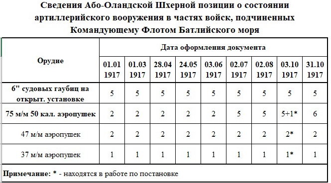

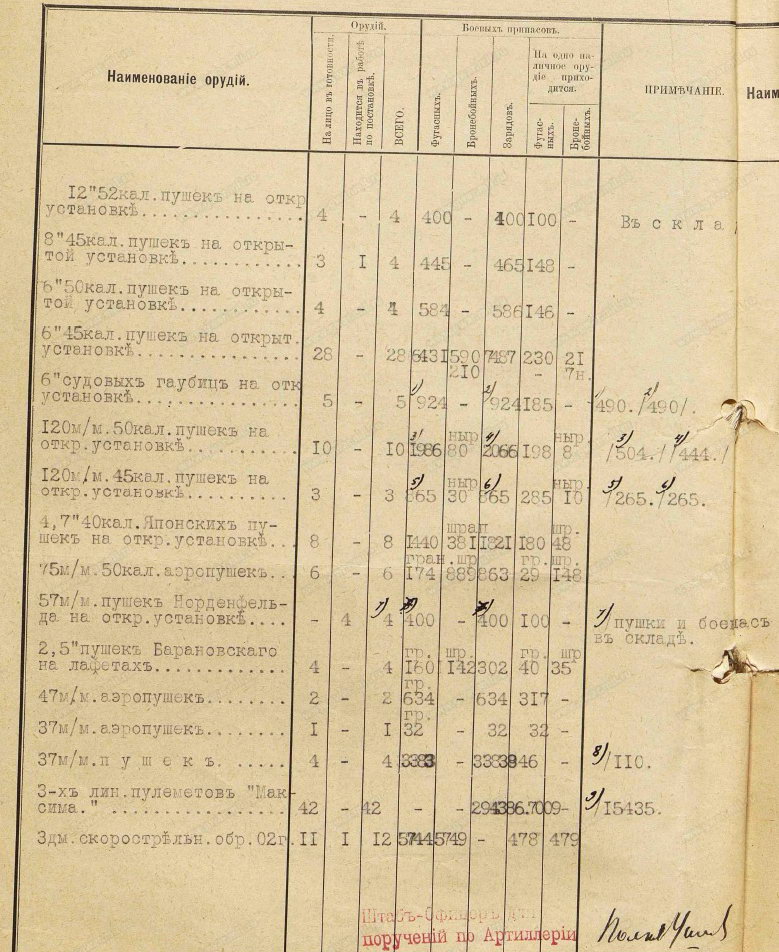

На основании РГАВМФ Фонд 353 Опись 2 Ед.хр. (дело) 42 "Сведения о наличии и состоянии артиллерийского вооружения и имущества крепостей и укрепленных позиций." 1917 г. получилась вот такая сводная табличка по обсуждаемым 6-дм судовым гаубицам и 75-мм 50 клб. аэропушкам на Або-Оландской шхерной позиции:
index.php?t=getfile&id=34614&private=0
Ну и полная картина артиллерии там на 1 ноября 1917 г. (можно оценить, что именно и в каком количестве досталось финнам на Аландах):
index.php?t=getfile&id=34615&private=0

Сомневаюсь я, что это Металический завод...
Такие номера гаубичных станков я встречал, как отгруженные с Обуховского завода в 1916 г. как в Гелсингфорс (вроде как с гаубицей), так и на корабли с 75 мм пушкой.
Re: судовые 6-дм гаубицы [сообщение #62665 является ответом на сообщение #62664] пт, 24 февраля 2023 08:05 Переход к предыдущему сообщенияПереход к следующему сообщения

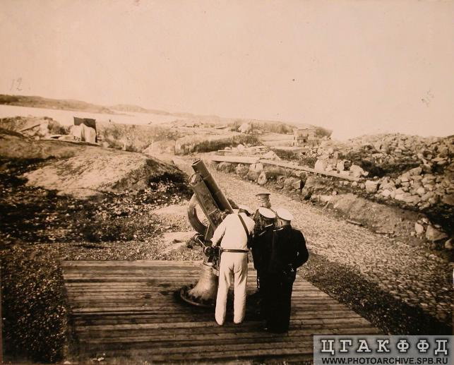

В 1915 году Обуховский завод разместил на Металлическом заводе заказ на 50 штук станков для 6" гаубиц . Именно не лафетов - станков.
Ну и еще пара фотографий из ЦГАКФФД, из альбома П-150 "Або-Аладнская шхерная позиция ":
index.php?t=getfile&id=34618&private=0
Подписано "Офицеры у 6-тидюймовой гаубицы, [предназначенной для поражения подводных лодок], на Северном мысе в Эрэ" 1916 год.
Фрагмент с 6-дм судовой гаубицей крупнее:
index.php?t=getfile&id=34617&private=0
Сразу две гаубицы в кадре:
index.php?t=getfile&id=34619&private=0
Подписано "Матросы у 6 дм. гаубицы; справа - предохранительные щиты для проведения подрывных скальных работ в Утэ", 1916 год.
Фрагмент с гаубицей крупнее:
index.php?t=getfile&id=34620&private=0
