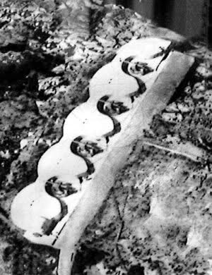

Вот они - десятидюймовки Куйвасаари
index.php?t=getfile&id=15245&private=0
