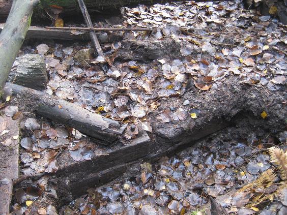

Нашлась вот такая двухорудийная стационарная батарея. Вопрос к знатокам - что за система?

Основание из брусьев

Капонирный Норденфельт 57 мм. Заряжание унитарное.

На вооружение пушечка принята в 1892 году как основное средство обороны рвов в сухопутных крепостях. Устанавливалась в закрытых капонирах и кофрах. Лафет абсолютно упругий (то есть жёсткий), никаких откатных механизмов нет - всё ради упрощения и уменьшения габаритов. Зато скорострельность ничего так себе: в толстом Широкораде написано, что средняя прислуга успешно обеспечивала 12-16 выстр./мин. Боезапас - граната, шрапнель с 8-секундной трубкой и картечь. К первой мировой в связи с ростом размеров укреплений устарела, поскольку банально не могла достать дальнюю часть ставших длиннее рвов. Выпускалась до 1916 г.
Внешний вид:
index.php?t=getfile&id=9523&private=0
Как она у фиников оказалась - фиг его знает, возможно из Выборгской крепости...
Кроме капонирного Норденфельда был ещё и береговой, но это уже отдельная песня.
