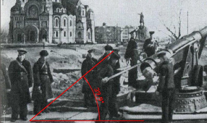

Re: 1942 год [сообщение #19133 является ответом на сообщение #19104] вт, 11 мая 2010 11:17 Переход к предыдущему сообщенияПереход к следующему сообщения
Фото не очень четкое, чтобы определить точно направление на солнце, но ориентируясь на угол падения тени - можно сказать, что снято не ранее 15-16 апреля...

Re: 1942 год [сообщение #19157 является ответом на сообщение #19133] вт, 11 мая 2010 22:35 Переход к предыдущему сообщенияПереход к следующему сообщения
Ощущение, что фото сильно ретушировано. Например, что на голове у матроса(2-й слева).Отвечаю-фуражка. И другие,собрали не весь откуда и к орудию. И, вообще,как в том мультфильме про Буратино: что-то там беленькое чернеет, нет что-то черненькое белеет, а я в упор не вижу на немецкой августовской 42 года и июльской 44года 612 152мм батареи. 665 - на Косе просматривается в лучшем виде. Или непродолжительно жила 612-я или что-то с датой съемки, или и то и другое,как и бойцы вокруг. Twisted Evil
