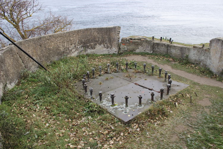

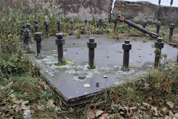

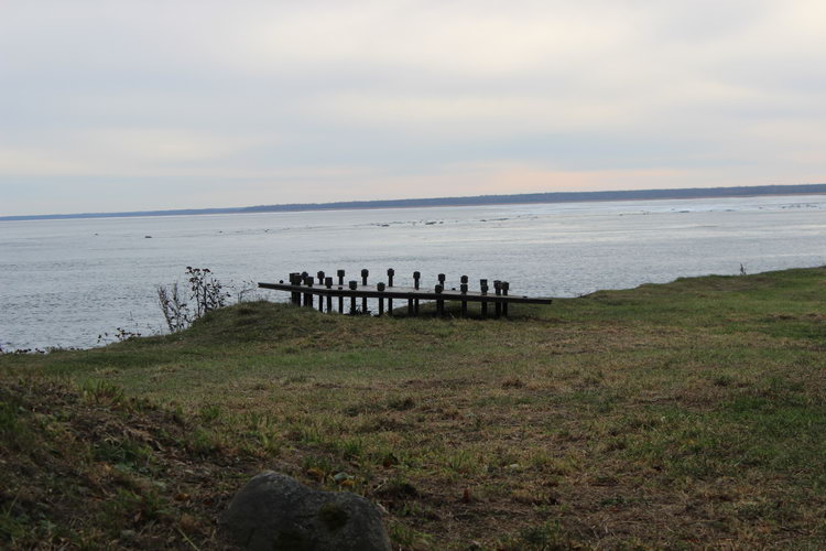

Увидел сегодня на берегу, рядом с оживленным судоходным путем - основание для орудия?
index.php?t=getfile&id=24611&private=0
24 болта диметром 45-46 мм, диаметр 2350-2370 мм.
Остатки бетона - лежат под берегом, немного в стороне.
Есть и второе такое же основание - в кольцевом бетонном дворике, метрах в трехстах...

152 Канэ. Это еще 20-е года, если не ошибаюсь.

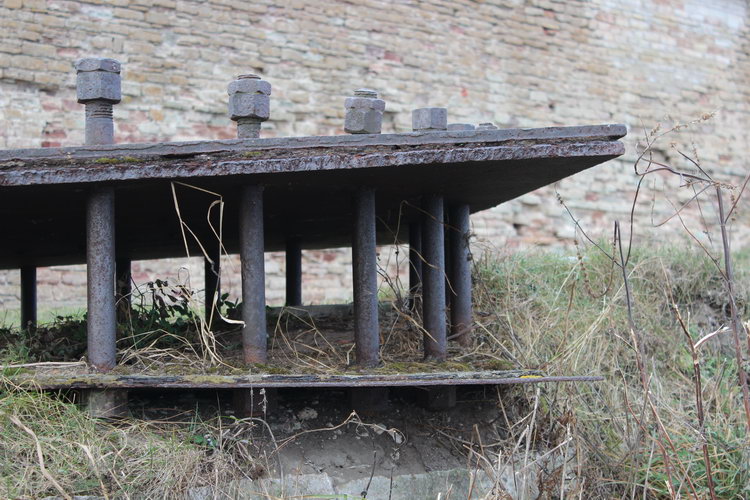

Про 6-дм Канэ на этих основаниях - не поверю. Диаметр болтов и диаметр их окружности совпадает, но не более того.
Болты (точнее - короткие шпильки) скрепляют верхнние и нижние стальные листы, между которых, скорее всего, были зажаты деревянные балки, которые напрочь сгнили (потому верхние плиты и просели вниз). Сей "слоеный пирог" лежит на земле без всяких следов анкерения:
index.php?t=getfile&id=24612&private=0
index.php?t=getfile&id=24613&private=0

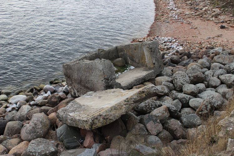

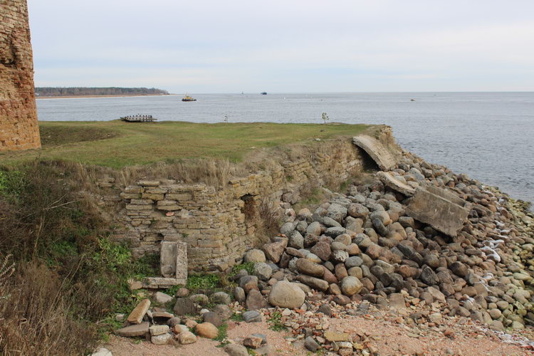

Бетонные фрагменты дворика сброшены с бастиона вниз на камни у воды (расковыряли, скорее всего, трактором "Беларусь", который ржавеет неподалеку).
index.php?t=getfile&id=24615&private=0
index.php?t=getfile&id=24616&private=0

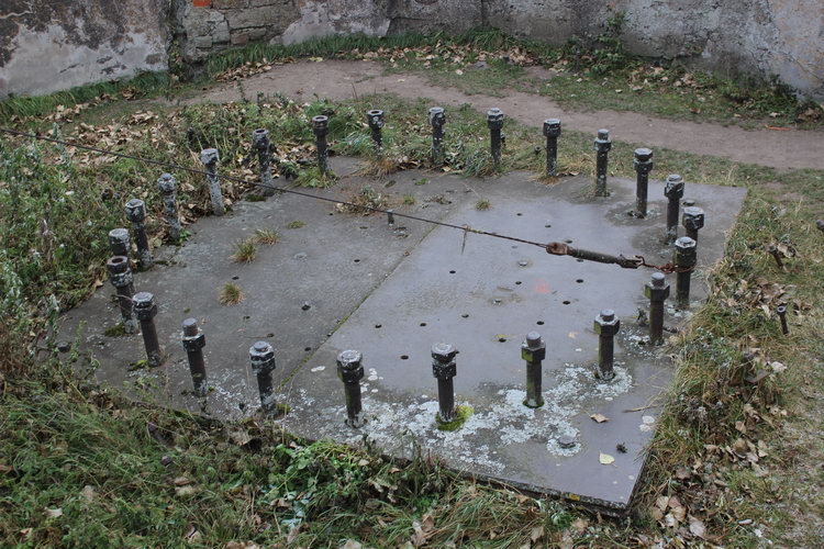

Само основание тоже сковырнуто с места и подвинуто к самому краю бастиона:
index.php?t=getfile&id=24617&private=0
index.php?t=getfile&id=24618&private=0
На основании есть две внутрених окружности с отверстиями (увы, померить не догадался):
index.php?t=getfile&id=24619&private=0

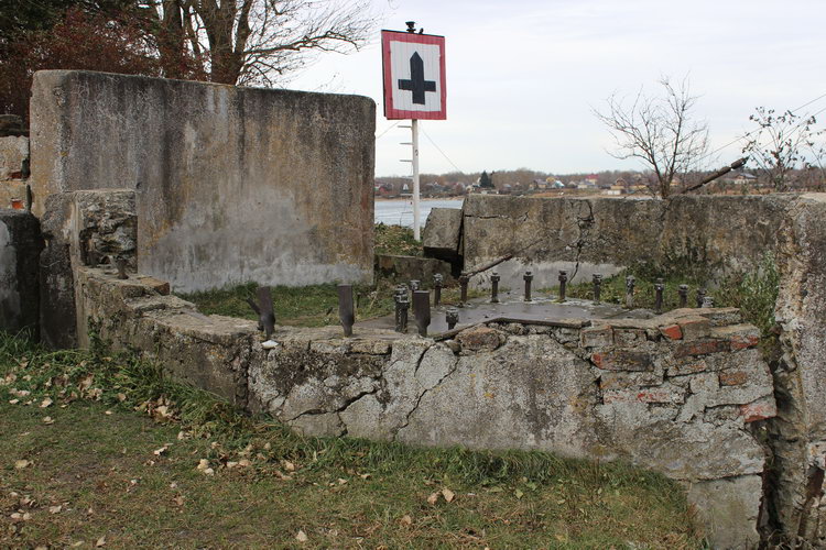

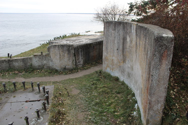

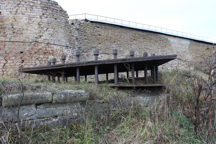

Другая, хорошо сохранившаяся позиция, находится на бастионе Королевской башни, перед памятником погибшим революционерам:
index.php?t=getfile&id=24620&private=0
Основание - точно такое же:
index.php?t=getfile&id=24621&private=0
index.php?t=getfile&id=24623&private=0
index.php?t=getfile&id=24624&private=0
Сзади позиции - высокая бетонная стенка:
index.php?t=getfile&id=24622&private=0

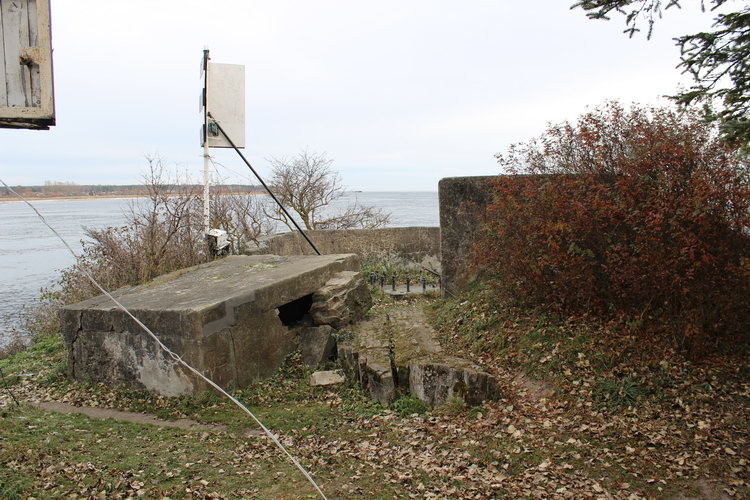

Вид на позицию с другой стороны:
index.php?t=getfile&id=24625&private=0
Бетон кое-где выглядит очень хрупким, с кирпичом внутри:
index.php?t=getfile&id=24626&private=0

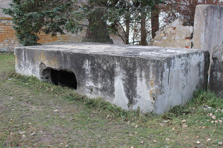

Погребки боезапаса? Но проемов для дверц не видно, лишь пробиты некие "амбразуры" (причем у одного - со стороны озера)
index.php?t=getfile&id=24627&private=0
index.php?t=getfile&id=24628&private=0
Думаю, что здесь (на этих основания) стояли пушки небольшого калибра, 45-мм или 76 мм, не больше.

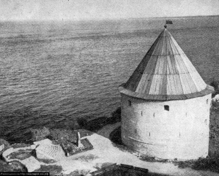

А вот так выглядел в конце 60-х - начале 70-х годы дворик у Королевской башни:
index.php?t=getfile&id=24657&private=0
