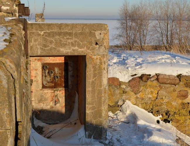

Re: Броневые будки на береговых батареях [сообщение #35215 является ответом на сообщение #27167] пт, 17 февраля 2012 20:25 Переход к предыдущему сообщенияПереход к следующему сообщения
Небольшое визуальное дополнение к нашему прошлому разговору.
index.php?t=getfile&id=15504&private=0
Броневая будка бат.№ 74 (2 - 6-дм ор.Канэ, на правом фланге форта Тотлебен). Сама будка слева, и почти не видна (только край), а в её, так сказать, правом крыле имеется пристройка с нишей, где хорошо видны сохранившиеся разъёмы переносных телефонов.

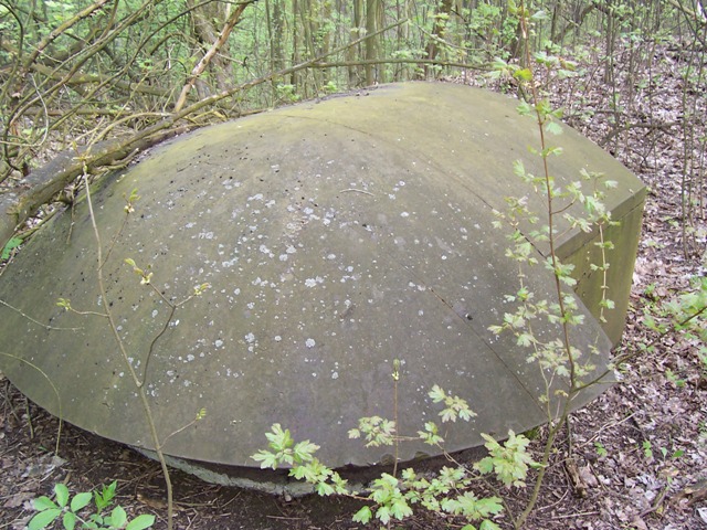

Если убрать бетон в тыльной части бронеколпака, то он будет похож на таковые в Новогеоргиевске (Модлине).
Re: Броневые будки на береговых батареях [сообщение #43278 является ответом на сообщение #27167] вс, 10 февраля 2013 21:35 Переход к предыдущему сообщенияПереход к следующему сообщения
Вот для сравнения фото из Модлина
index.php?t=getfile&id=20631&private=0
От коллеги pietrhist c http://fortyfikacje.net/forum/viewtopic.php?t=388

Re: Броневые будки на береговых батареях [сообщение #43280 является ответом на сообщение #43278] вс, 10 февраля 2013 21:44 Переход к предыдущему сообщенияПереход к следующему сообщения
Во, так еще и в Новогеоргиевске они есть?! Shocked
Спасибо, очень интересно!
А нельзя ли узнать, на каких фортах?
Re: Броневые будки на береговых батареях [сообщение #43281 является ответом на сообщение #43280] вс, 10 февраля 2013 21:55 Переход к предыдущему сообщенияПереход к предыдущему сообщения
Надо посмотеть. Однако, если не ошибаюсь, общее их количество в Модлине есть в статье известного польского исследователя фортификации Богуслава Пежика (перевод есть на Руфорте).
