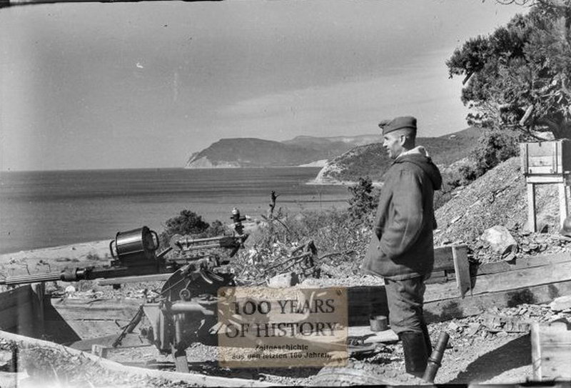

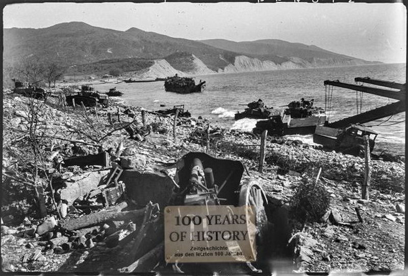

Здесь видны орудия противника, укрепления. Хотелось бы обсудить - когда и кем были сделаны там бетонные дворики и что в них стояло.
1 фото
index.php?t=getfile&id=27838&private=0
2 фото
index.php?t=getfile&id=27839&private=0

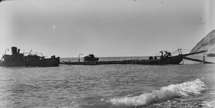

3 фото
index.php?t=getfile&id=27840&private=0

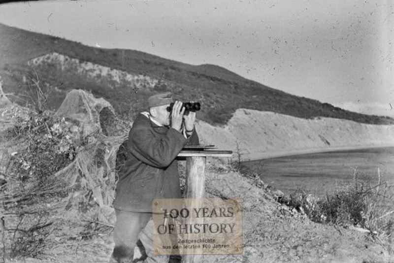

4 фото
index.php?t=getfile&id=27841&private=0
5 фото
index.php?t=getfile&id=27842&private=0

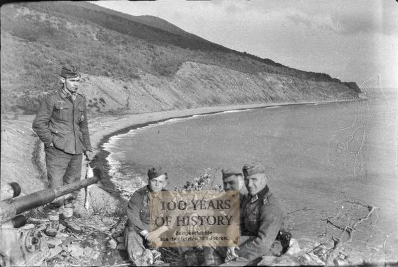

6 фото
index.php?t=getfile&id=27843&private=0

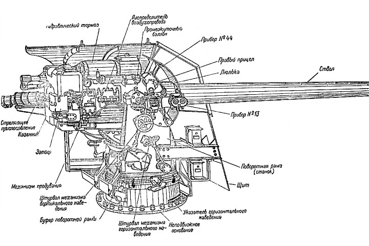

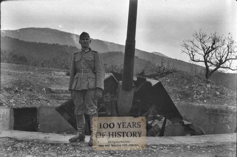

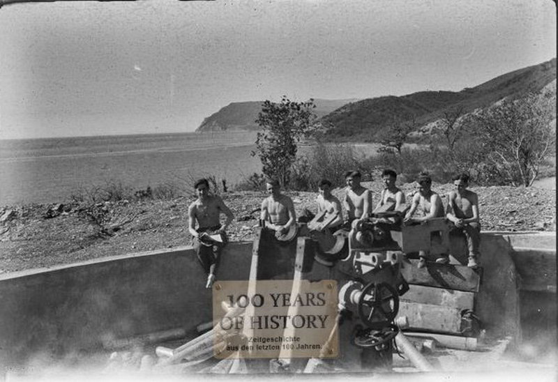

miall писал(а) сб, 11 июня 2016 06:09
3 фото

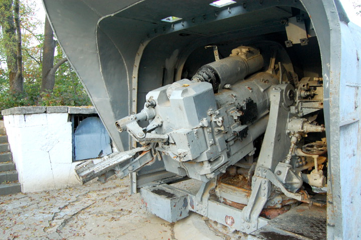

Станок очень похож на Б-13, вид справа. Я бы даже сказал, что это он и есть. В качестве подтверждения только одна картинка из "Альбома рисунков к описанию 130-мм палубной артиллерийской установки Б-13-2с".
index.php?t=getfile&id=27844&private=0
Поскольку у нас все где-либо выставленные подобные пушки со щитами, получить схожий ракурс весьма затруднительно. У меня максимум вот такое нашлось:
index.php?t=getfile&id=27845&private=0
О том, кто построил дворики и чья батарея, -- не знаю, гадать сложно. Б-13 у немцев в береговой обороне на Чёрном море были. Но на исходном фото смущает отсутствие самой пушки с обоймой и наличие кучи укупорки с зарядами. Если это немецкая батарея в постройке, то наличие боезапаса в таком виде в дворике, где собирают пушку, -- это как бы полный разрыв шаблона, так не должно быть. Так что скорее приходится думать в другую сторону... И вообще предложил бы этими вопросами тов. Dmb-2007 озадачить. )))

Александров
Сообщений: 396
ava писал(а) сб, 11 июня 2016 17:16
На снимках бренные останки нашей береговой батареи №675 на 3 130мм орудия. Располагалась она в Широкой балке, примерно в 6км, к востоку от Южной Озереевки.

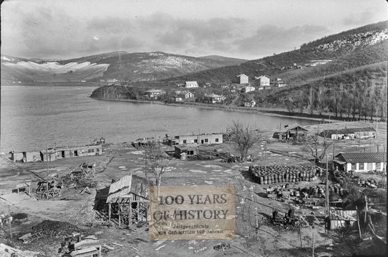

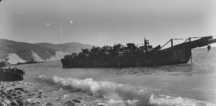

Зато попалось еще несколько фото из той же серии:
index.php?t=getfile&id=27861&private=0
index.php?t=getfile&id=27862&private=0
index.php?t=getfile&id=27863&private=0
Еще одно фото с той же подписью, но это вроде уже не море. Озеро Абрау?
index.php?t=getfile&id=27864&private=0

Александров писал(а) сб, 11 июня 2016 19:08
Очень похоже. Это прям год удивительных открытий.
А более подробная информация есть?

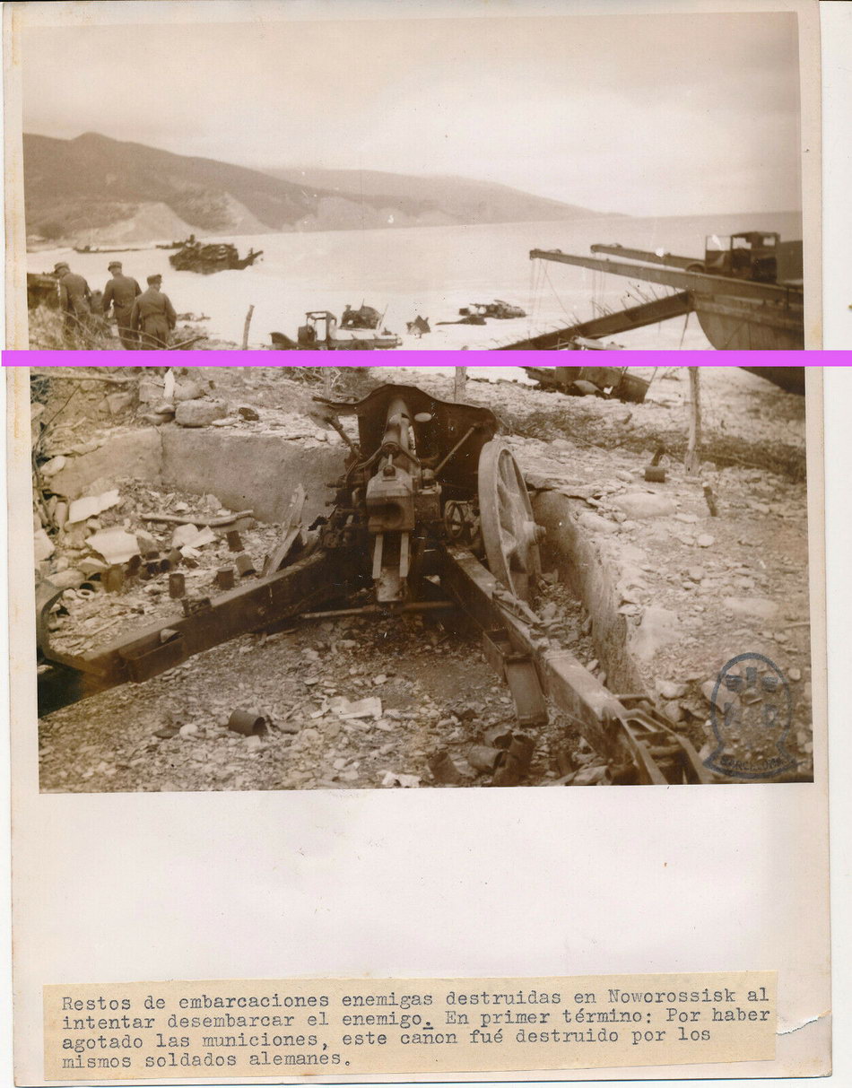

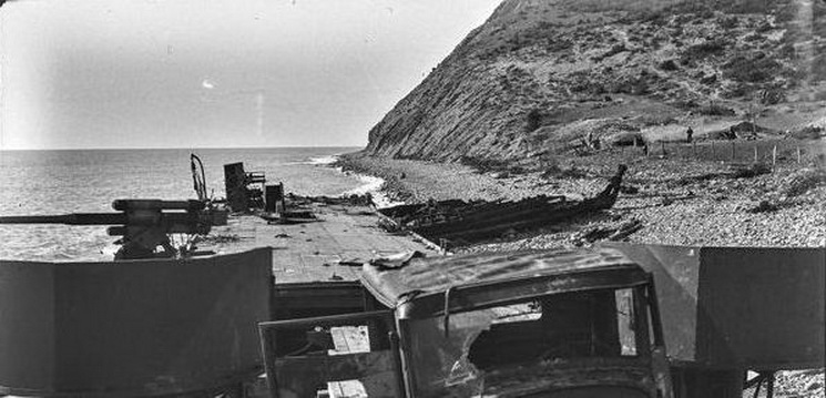

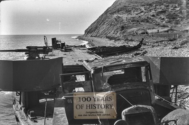

Еще один сюрприз, но уже с испанского e-bay. То же место, но немного позднее (судя по порокинутым в воде танкам - после шторма):
index.php?t=getfile&id=33810&private=0
Подписано по испански: "Обломки вражеских кораблей, уничтоженных в Новороссийске при попытке высадить противника. На первом плане: за исчерпанием боеприпасов эту пушку уничтожили все те же немецкие солдаты."
Интересна и оборотная сторона, с надписями на немецком: - фотограф немецкий, репродукция сделана 28 мая 1943 года...
index.php?t=getfile&id=33811&private=0
