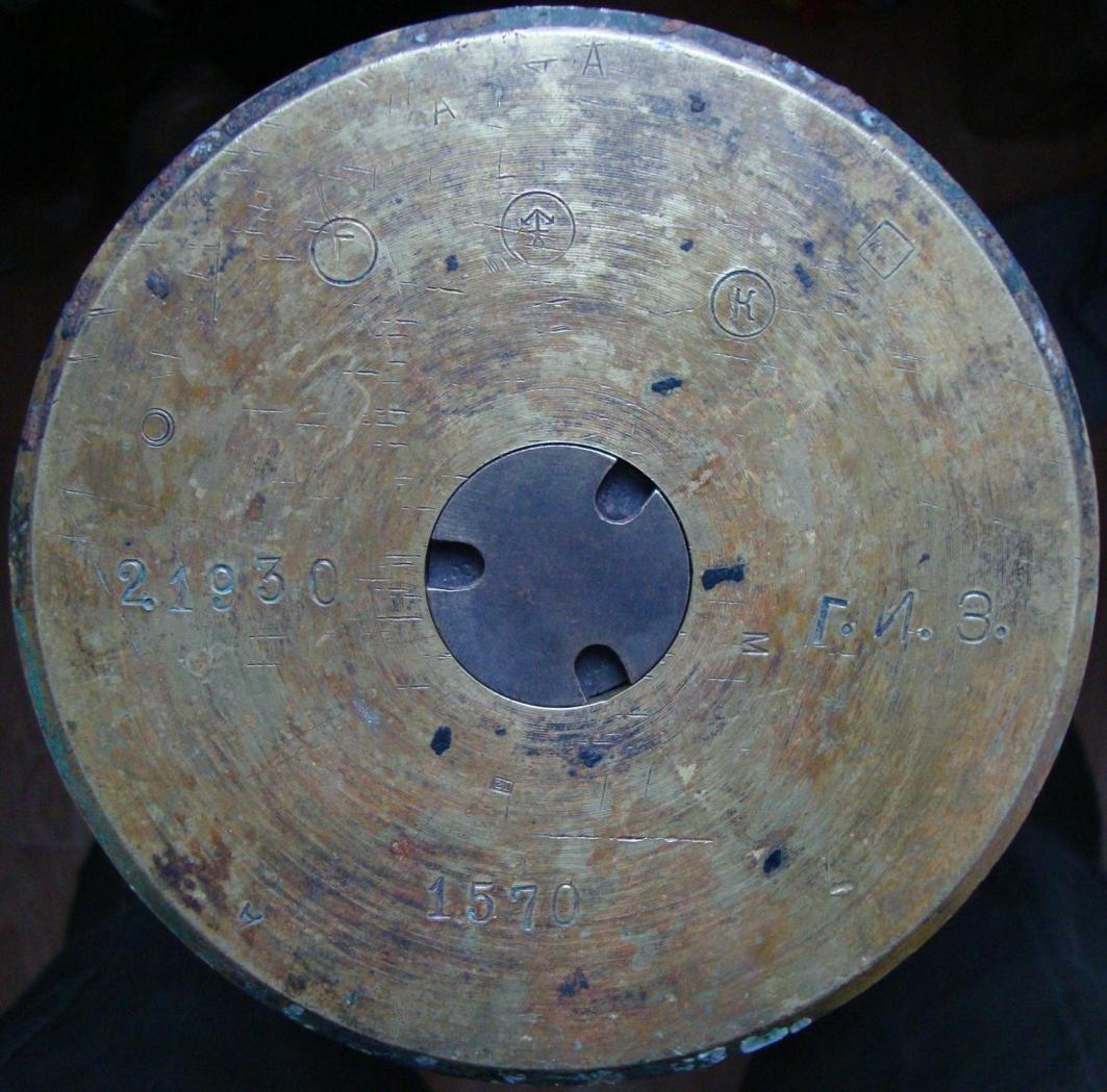

Приветствую камарады.
Недавно пополнил свою коллекцию
гильзой 101.6х787.5R мм от так
называемой пушки Виккерса Обуховского завода.
Интересует любая информация по этим боеприпасам.
Так как в дальнейшем хочу взять "голову"
Заранее благодарен.
C уважением GINDENBURG.
index.php?t=getfile&id=20229&private=0
index.php?t=getfile&id=20242&private=0
Уменьшил размер второго фото. Исходная картинка большого размера осталась прикреплённой к сообщению.

Данное орудие комплектовалось 8-ю "головами", с массой, в окончательно снаряженном виде, в среднем, 17,51 кг. Эти снаряды в различных вариациях входили в боекомплект 4дм пушек "Армстронга" и 4дм в 45клб длиной. Найдёте "голову" постарайтесь не потерять свою - напишите вличку- идентифицируем. А длина гильзы 787,5мм? Она же была у 102-45.

Батареец_1 писал(а) вт, 01 января 2013 11:04
А схемки (окромя ныряющих) есть ?
Эта точно от 102/60
Пы.Сы. диаметра закраины 129,8 мм
Re: Помогите по боеприпасам к 102/60 пушке Обуховского завода [сообщение #42376 является ответом на сообщение #42374] вт, 01 января 2013 15:00 Переход к предыдущему сообщенияПереход к следующему сообщения
Гильза для 102 мм /45 и /60 клб была одинакова 787,5 мм
диаметр закраины 129,8 мм, максимальный дмаметр гильзы 123,2 мм, примерный вес 7,43 кг.

RDX писал(а) вт, 01 января 2013 15:00

Re: Помогите по боеприпасам к 102/60 пушке Обуховского завода [сообщение #42386 является ответом на сообщение #42374] вт, 01 января 2013 19:16 Переход к предыдущему сообщенияПереход к следующему сообщения
GINDENBURG писал(а) вт, 01 января 2013 14:52
Если столько лет пролежали под морской водой - шансов на успех - минимум. КВ из гильзы старую вы вывернули. Хотелось бы на неё посмотреть. Всё остальное, кроме практического снаряда - ядра, очень опасно. Раз задаёте вопросы по устройству - значит у Вас мало опыта и знаний. Их (голов) устройство, аналогично устройству изделий 1911-1941гг других калибров. Ни один сапёр не возьмётся их разбирать. Их уничтожают методом подрыва. Хочу пожелать ,чтобы этот год для Вас и Ваших коллег не стал последним.
Re: Помогите по боеприпасам к 102/60 пушке Обуховского завода [сообщение #42400 является ответом на сообщение #42386] вт, 01 января 2013 23:29 Переход к предыдущему сообщенияПереход к предыдущему сообщения
судя по фото гильза 102 мм в хорошем состоянии и совершенно не похожа на поднятую со дна моря. (нет следов выщелачивания латуни и зелени на меди). На ЧФ затанувших судов со 102 мм пушками не так много, или эсминцы типа Новик или мониторы.
