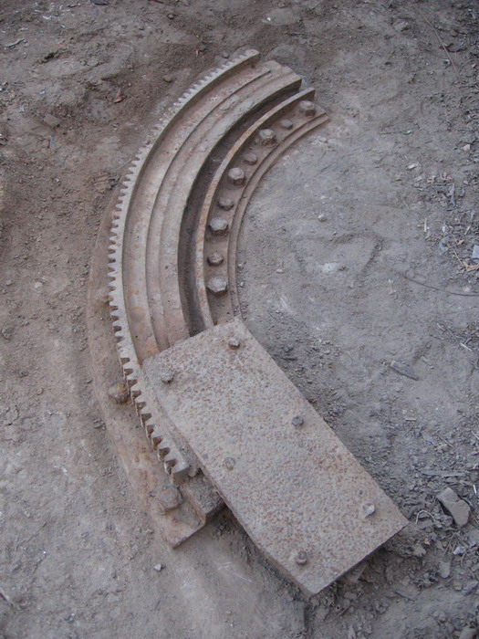

Фото к ответу Владимира Андреева
http://io.ua/09757234i.jpg
http://io.ua/09757246i.jpg
http://io.ua/09757242i.jpg

Есть нюанс - лафеты обр. 1910 г. были приняты приемкой ГАУ в феврале 1913 г. Причем, судя по архивным документам, первая валовая партия не принималась по частям, а только вся целиком. По сему как бы и не могла сложиться ситуация, что часть лафетов принята раньше и установлена на огневых позициях, а оставшие лафеты сданы только в 1913 г.
Собственно, на тему разработки лафета подготовлена наша совместная с Александром Павловым статья, которая вроде должна появится в текущей "Крепости Россия". Там и картинки из наставления.
Вид установочной части лафета в "Тауте" КИУРа.
index.php?t=getfile&id=7336&private=0
