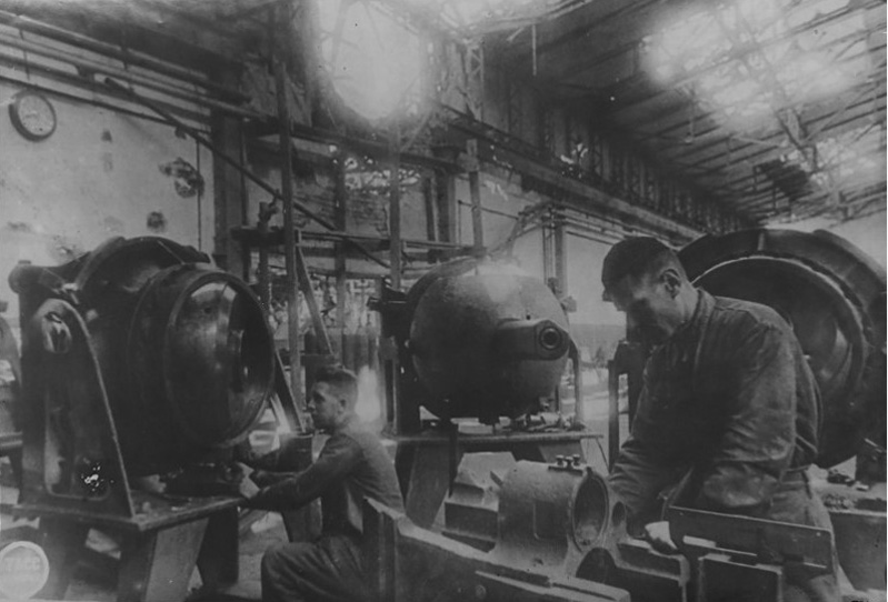

Re: 76-мм установка Л-17 [сообщение #61480 является ответом на сообщение #56706] чт, 18 ноября 2021 09:22 Переход к предыдущему сообщенияПереход к следующему сообщения
Den_Nik
Сообщений: 838
На сайте Госкаталог имеется фотография: Сборка казематных установок. Ленинград. 1941.
https://goskatalog.ru/portal/#/collections?id=16510725
Судя по повреждениям стен и кровли цеха, работают под обстрелом.
index.php?t=getfile&id=33802&private=0
Re: 76-мм установка Л-17 [сообщение #61485 является ответом на сообщение #61480] пт, 19 ноября 2021 01:11 Переход к предыдущему сообщенияПереход к следующему сообщения
Может быть, это чуть более позднее фото. Тогда это наверняка установки для рубежа "Ижоры".

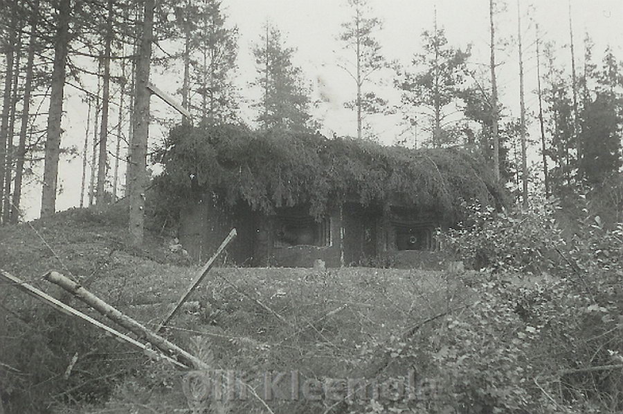

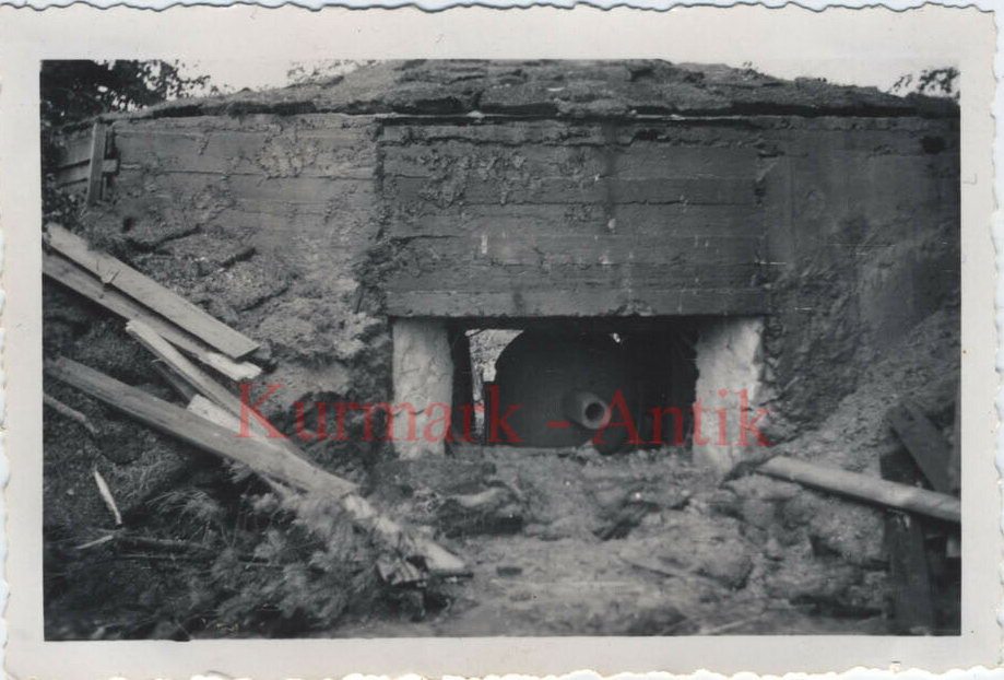

Re: 76-мм установка Л-17 [сообщение #61633 является ответом на сообщение #61485] пн, 06 декабря 2021 12:26 Переход к предыдущему сообщенияПереход к следующему сообщения
Пара фото одного и того же ДОТа с 76-мм пушкой Л-17 (с немецкого e-bay). Подписано "Russland, Luga"^
index.php?t=getfile&id=33890&private=0
index.php?t=getfile&id=33891&private=0
Установка вставлена внутрь ДОТа, но не забетонирована и ДОТ просматривается насквозь.

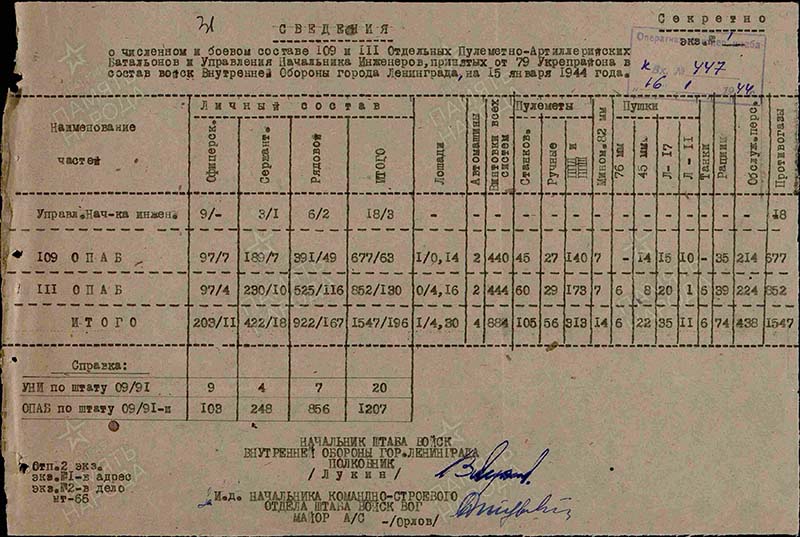

Re: 76-мм установка Л-17 [сообщение #61640 является ответом на сообщение #61485] ср, 08 декабря 2021 09:10 Переход к предыдущему сообщенияПереход к следующему сообщения
Den_Nik
Сообщений: 838
Stas-Vorobiev писал(а) пт, 19 ноября 2021 01:11
По рубежу "Ижора" встретился документ о передаче 109-го и 111-го ОПАБ 79-го УР в состав Внутренней Обороны гор. Ленинград в январе 1944 (Фонд 217, Опись 1221, Дело 4232, лл. 30-31), в таблице видно, что на рубеже было 35 установок Л-17.
Интересно, что на вооружении 109-го и 111-го ОПАБ было еще 11 установок Л-11, возможно пушки в танковых башнях.
index.php?t=getfile&id=33894&private=0
Re: 76-мм установка Л-17 [сообщение #61641 является ответом на сообщение #61640] ср, 08 декабря 2021 09:31 Переход к предыдущему сообщенияПереход к следующему сообщения
Сообщений: 301
про Л11 , вряд ли в танковых . скорее сделали что то для ДЗОТов с броневым амбразурным узлом , их тоже было не мало

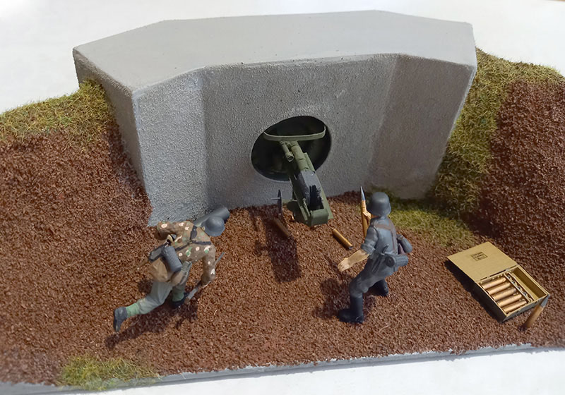

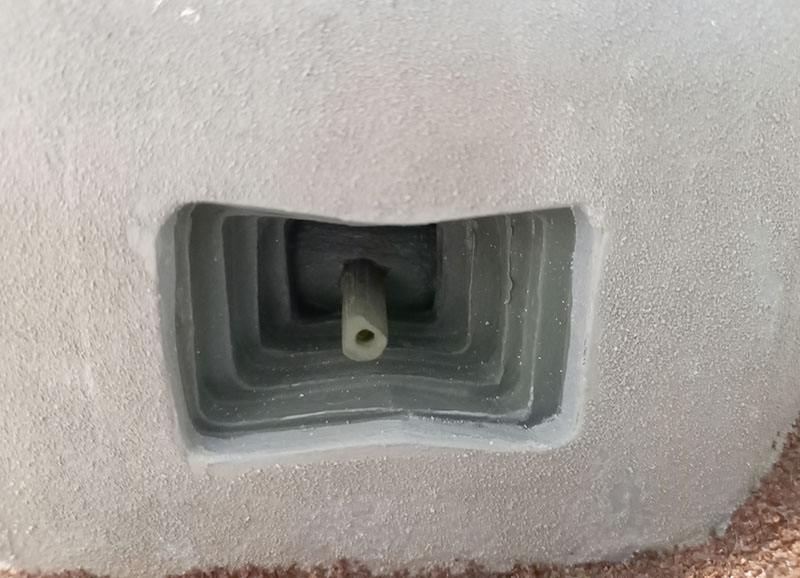

Re: 76-мм установка Л-17 [сообщение #61689 является ответом на сообщение #61641] пн, 13 декабря 2021 07:07 Переход к предыдущему сообщенияПереход к следующему сообщения
Den_Nik
Сообщений: 838
Мартин Дубанек, автор статьи об использовании казематных установок ДОТ-4 в Чехословакии, опубликованной в альманахе "Фортовед" № 9, 2020, прислал фотографии сделанного им макета железобетонной стенки для установки Л-17, сооруженной немцами в 1945 г. в г. Оломоуц на территории Чехословакии.
index.php?t=getfile&id=33895&private=0
index.php?t=getfile&id=33896&private=0
index.php?t=getfile&id=33897&private=0
Re: 76-мм установка Л-17 [сообщение #61700 является ответом на сообщение #61689] пн, 13 декабря 2021 20:01 Переход к предыдущему сообщенияПереход к предыдущему сообщения
Прикольненько. Но надо бы его с морды замаскировать. )))
