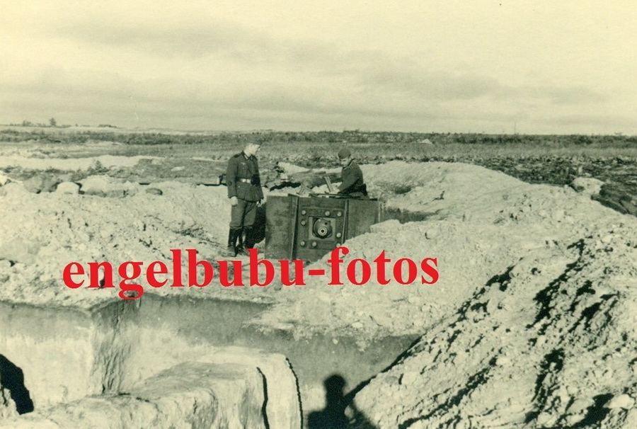

А вот так выглядела установка ДОТ-4 в одной из огневых точек в районе Кипени в 1941 году после ее захвата немцами (снимок выложили на e-bay.de):
index.php?t=getfile&id=28615&private=0

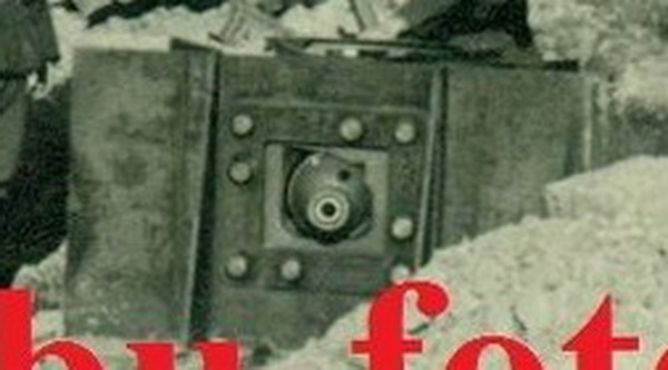

Центральная часть снимка крупнее:
index.php?t=getfile&id=28616&private=0

Сверху просматривается бревно, снизу - деревянные бруски (сужу по вбитым скобам)?
Судя по встречной засветке - короб вывернут наружу.

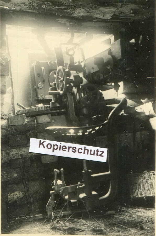

Вот интересное фото установки. Нашли на аукционе коллеги с http://www.ioh.pl/forum/viewtopic.php?t=4478 Правда они предположили, что это Л-17. Это, естественно, не так. Установка без своего броневого короба.
index.php?t=getfile&id=2296&private=0

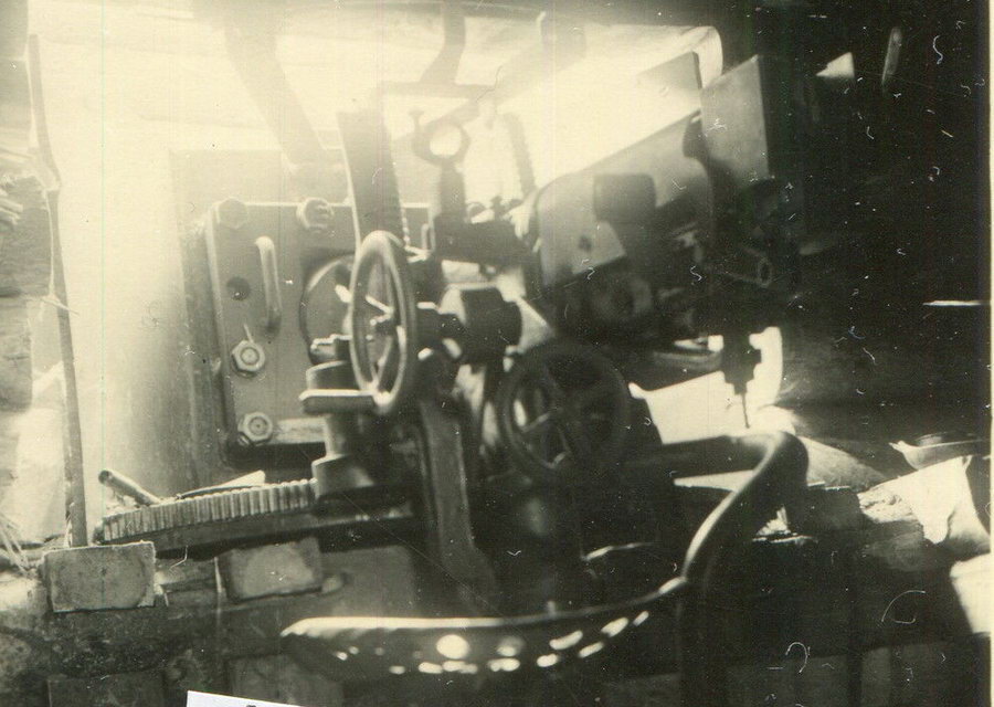

Еще одна такая же установка, судя по подписи на ebay.de снято где-то под Ропшей (1941 год):
index.php?t=getfile&id=30229&private=0
Крупнее:
index.php?t=getfile&id=30230&private=0
