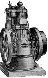

Забыл отметить. В вышеозначенной статье упомянут керосиновый двигатель Яковлева. Момент очень любопытный. Поскольку Евгений Александрович Яковлев несколько опередил Р.Дизеля.
Е.А.Яковлев родился в 1857 году, но ранняя смерть в 1898 году поставила крест на интересных изысканиях изобретателя. Будучи морским офицером, увольняется с флота в 1884 году, всецело увлёкшись созданием лёгкого и компактного двигателя работающего на лёгком топливе "русском керосине" или как называли сей продукт изобретатели оного братья Дубинины - "белая нефть".
Первоначально Яковлев пытался построить двигатель по принципу цикла Карно, но для работы на русском керосине (пиронафте).
Затея не увенчалась успехом, и Яковлев проектирует двигатель полностью собственной конструкции. Первый удачный керосиновый двигатель Яковлев спроектировал и построил в 1889 году и даже успешно его продал, а в 1891 году основал в Петербурге завод по производству керосиновых двигателей, которые успешно продавались.
За работой Яковлева внимательно следило не только Русское общество естествоиспытателей, но и Д.И.Менделеев, который высоко оценил заслуги бывшего лейтенанта флота. Дела фирмы пошли вверх, двигатели успешно продавались.
Любопытно было бы узнать подробности о связах Яковлева с руководством крепости Кронштадт, и были ли действительно поставлены на форты керосиновые двигатели Яковлева, или же это остался только проект, поскольку со смертью изобретателя дело зачахло, и уже в 1900 году керосиновые двигатели Яковлева были вытеснены с рынка двигателями Дизеля.
Интересно то, что Дизель не обошёл вниманием интересные находки русского изобретателя. Можно только домысливать, не идеями ли русского изобретателя пользовался Дизель при создании более компактного двигателя работающего на более лёгких фракциях нефти - керосине и соляровом масле.
Собственно "русский керосин" (пиронафт) - это разновидность солярового масла высокой степени очистки, но малого октанового числа, что делало это топливо более безопасным при применении в качестве осветительной жидкости для фонарей и как топливо для дизель-моторов.
index.php?t=getfile&id=15467&private=0
Одноцилиндровый керосиновый двигатель Яковлева
Источник: М.А.Сергеев "Русские изобретатели". (Глава из книги). Изд. "Машиностроение" 1957. М.

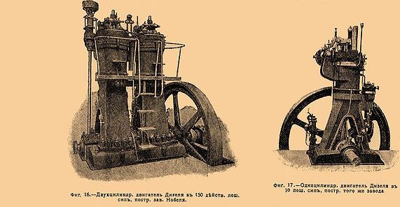

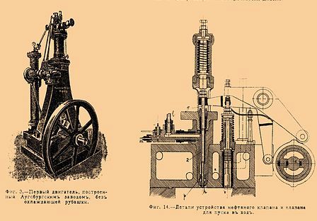

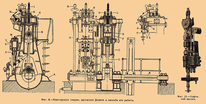

Немного визуализации. Примерно такие, по конструкции и внешнему облику, напоминающие паровые машины, двигатели Дизеля стояли в силовых станциях фортов.
К примеру двухцилиндровый дизель показанный на одной из иллюстраций, внешне полностью совпадает с обликом двигателя "Вулканъ" мощностью в 21 л.с. Именно такие дизеля установили на фортах "Обручев" и "Тотлебен" в 1912 году для привода динамо-машин (генераторов) питающих боевые фонари (прожекторы) марки "Шуккертъ". Интересен тот момент, что каждый прожектор имел свою дизель-электростанцию, что первоначальным проектом не предусматривалось. Вне работы прожекторов, а оные работали редко, один из дизелей работал для привода динамо-машины обеспечивающей электричеством жилые и технические помещения фортов.

Иллюстрации из Брокгауза и Эфрона

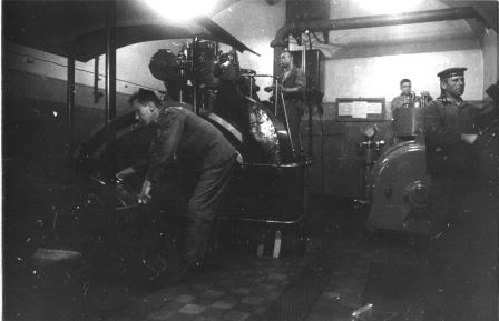

Двигатель Дизеля для электростанции. Построен по заказу АУ РККА в 1924 году на заводе "Русский Дизель". Установлен на форту "Тотлебен" в 1925 для эл.привода правофланговой 8-дм башни. Справа компрессор для зарядки баллонов системы продувки стволов после выстрела. На фото показана полная вахта одной силовой станции. На обоих фортах всего было соответственно 4 силовых станции для привода башен.

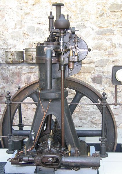

Не всё так одназначно с г-ном Р.Дизелем. Старая русская привычка - увлёкшись изобретением, не торопиться оное запатентовать.
Фактически изобретателем современного двигателя ВЗ, где воспламенение смеси происходит за счёт быстрого нагрева воздуха в цилиндре из-за сильного сжатия, был русский, хоть и Тринклер, Густав Васильевич (полезно читать "древние" книги [ссылка - выше]).
Г.В.Тринклер, родился в СПб 12 апреля 1876 г. Умер в Ленинграде 4 февраля 1957 года.
Увлёкся созданием ДВС ещё в бытность учёбы в СПб Технологическом институте.
При переходе на 5 курс института, уже спроектировал двигатель, который мы сегодня не называем тринклер, но дизель. Сразу был принят на Путиловский завод (1898 г.) Двигатель был построен на заводе к 1900 году и представлял собой бескомпрессорный нефтяной двигатель высокого давления. Сам изобретатель назвал его - "тринклер-мотор". Высокий КПД, в сравнении с двигателем Дизеля и более простая и надёжная конструкция, казалось бы должны были дать этому двигателю перспективу серийного производства на Путиловском заводе. Но...вмешалась бизнесцелесообразность господина Э.Нобеля, который купил патентные права на производство двигателя Р.Дизеля на собственном предприятии (впоследствии завод "Русский дизель"). Причём, в конструкцию нового двигателя Дизеля подозрительным образом попали наработки Тринклера, который остался не удел, из-за категорического распоряжения директора Путиловского завода С.И.Смирнова прекратить все работы по тринклер-мотору (давление, и возможно финансовое, оказал на директора г-н Нобель).
Тринклер уезжает из России в Германию (в расстроенных чувствах, конечно), где устроился на работу на завод братьев Кёртинг в Ганновере. Работает до 1907 года в качестве главного конструктора ДВС.
Долго запрягающие соотечественики (миё), наконец-то понимают все преимущества тринклер-мотора, и Густав Васильевич в конце 1907 года возвращается в Россию, но на машиностроительный завод в Сормово, где возглавил отдел тепловых двигателей.
Здесь он отработал 20 лет, а затем перешёл на преподавательскую работу, но сначала настоял на создании специального учебного заведения (машиностроительного техникума).
С 1930 года доктор технических наук, с 1934 полностью перешёл на научную и преподавательскую работу.
В научных кругах России существует понятие - "цикл Тринклера", но на западе сие не прижилось, собственно как и всё остальное - Крупп, а не Гадолин, Маркони, а не Попов, Канэ, но не Меллер, Дизель, но ни как не Тринклер и т.д. Ну....Бог с ними, пускай как хотят, так и считают...
index.php?t=getfile&id=15478&private=0
Дизель Дизеля, или Тринклера? Very Happy . Фото К.В.Цветкова (музей в Аугсбурге).
