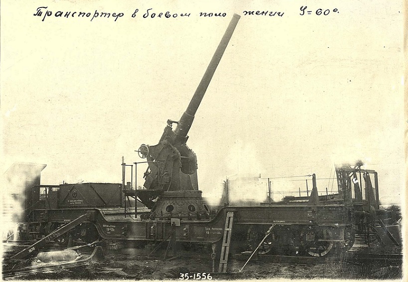

Судя по чертежам, - идея была интересной: из уголков толщиной 10 мм. (ребро ок. 80 мм.) и двух листов стали (25 мм. снизу, 10 мм. сверху) была изготовлена "универсальная сварная плита" или же "фундаментная плита" диаметром 2.5 метра, и общей высотой 100 мм. с 24 пазами (850 мм.), по которым ходили "спец. струбцины", набегавшие по кругу на любой фланец станка вышеназванных калибров, и поджимавшиеся болтами.

Работы по транспортёру были окончены, исходя из многостраничного акта испытаний, - 23 октября 1935 г., после чего он перешёл на НИМАП.
Испытания проводились с 29 октября 1935 года. 3 и 5 ноября были стрельбы, с твёрдого грунта и с "плывуна", всего было дано 11 выстрелов. Первый выстрел в каждой серии был практический, а остальные боевые.
В целом всё прошло успешно, но были и замечания.
16 ноября 1935 г. в N М/-01576 Зам. нач. НИМАП по морской части тов. Байков сообщал Начальнику АНИМИ УМС РККА в Акте об испытаниях:
"Испытания ж/д транспортёра "АТ-1, предназначенного для установки пушек до 6-дм. калибра с целью отстрела боезапаса по воде.
С 29 октября по 5 ноября 1935 г. на морском отделе НИМАП производилась испытания транспортёра АТ-1...
...конструкция выполнена согласно чертежей утверждённых нач. АНИМИ..
...некоторые из артсистем намеченных к установке на транспортёре не смогут быть применены без наличия специальных промежуточных барабанов для кругового обстрела при всех углах возвышения:
- 6/45 Канэ на станке с углом возвышения 20 гр.
- 130/55 зав. Большевик для угла возвышения 20 гр.
- 4/60 на станке зав. Большевик для угла возвышения 20 гр.
так как орудия этих установок при откате упираются в закруглённую часть главной балки, при стрельбе вдоль пути.
При положении орудий вдоль транспортёра и даже при наличии промежуточных барабанов, заряжание у большинства систем не сможет производиться при любых углах возвышения, так как заряжающие приспособления - патроны или заряды не могут уместиться в пространстве между казённой частью орудия и закруглённой частью корпуса главной балки. При этих условиях заряжание придётся производить при углах возвышения ближе к горизонту.
При стрельбе из орудий имеющих автоматику затворов будет иметься явление, когда экстрактируемые гильзы будут биться о закругленную часть главной балки транспортёра, при средних углах возвышения..."
Остальное своими словами, что заинтересовало:
На транспортёре при испытаниях была установлена 6/45 Канэ модернизированная в 1930 г. на ЛМЗ. Судя по фотоснимкам, стояла она на транспортёре на барабане береговой Канэ, и без щита. Причём в двух местах фланец этого барабана был прижат не струбцинами а обычными болтами, заведёнными в пазы основания (совпало по отверстиям).
При стрельбе транспортёр поднимался при помощи винтовых паровозных домкратов, тем самым перенося нагрузку с тележек на грунт снаружи ж/д полотна. Затем под транспортёр в том месте где стояло орудие, поперек рельс заводились три бруса, укладываемые на четыре других бруса, лежащих с каждой стороны вдоль рельс (см. схему мою). Затем расставлялись "опорные ноги" (каждая выглядела как две П-образные балки, сваренные на косынках с небольшим разносом). Каждая из ног с одной стороны натягивались 11-мм. "тросовым тяжем", а с другой "винтовым тяжем".
Тележки тормозились при этом ручным тормозом.
Ящик для боезапаса под стволом орудия был временным, и в отличие от заднего при стрельбе вдоль ж/д полотна убирался.

...На транспортёре при испытаниях была установлена 6/45 Канэ модернизированная в 1930 г. на ЛМЗ. Судя по фотоснимкам, стояла она на транспортёре на барабане береговой Канэ, и без щита.
Да, береговой станок с углом вертикального наведения 60 градусов.

shhturman писал(а) чт, 03 ноября 2022 21:01
Salamat писал(а) ср, 02 ноября 2022 22:48
Только не 60 градусов. Эти пушки КАНЭ все ушли на Дальний Восток.

index.php?t=getfile&id=34358&private=0RDX писал(а) чт, 03 ноября 2022 18:52
Есть желание поспорить с первоисточником? Smile

Re: Железнодорожный универсальный транспортёр АТ-1 (АНИМИ - НИМАП). [сообщение #62406 является ответом на сообщение #62403] пт, 04 ноября 2022 13:15 Переход к предыдущему сообщенияПереход к следующему сообщения
shhturman писал(а) пт, 04 ноября 2022 10:29
Канешно!
В данном случае не штатная 6/45, а опитная полигонная- в тот момент находившаяся на НИМАП. В дальнейшем все 6/45 60 град ушли на Дальний Восток.
Re: Железнодорожный универсальный транспортёр АТ-1 (АНИМИ - НИМАП). [сообщение #62407 является ответом на сообщение #62406] пт, 04 ноября 2022 13:54 Переход к предыдущему сообщенияПереход к следующему сообщения
shhturman
Сообщений: 134
Зарегистрирован: декабря 2011
RDX писал(а) пт, 04 ноября 2022 10:15
Канешно!
Стоп. На мой пост "Да, береговой станок с углом вертикального наведения 60 градусов." вы конкретно написали "Только не 60 градусов". Я вам предоставил фото с испытаний транспортера, на которой модернизированный береговой станок Канэ для стрельбы с УВН 60 градусов. Вы теперь утверждаете, что это не штатная 6/45, а опитная полигонная- в тот момент находившаяся на НИМАП .
Тогда цитируем отчет: "12. Ввиду удовлетворительных результатов применения транспортера с установленной на нем пушкой 6"/45/60° обр. 1930 г. комиссия полагает целесообразным проработать возможность применения транспортера АТ-1 как боевого оружия..."
А если мне не изменяет память, то 6"/45/60° обр. 1930 г. - это 6"/45 орудие установленное на береговой станок системы Ленинградского металлического завода им. Сталина с углом вертикального наведения 60°.
Re: Железнодорожный универсальный транспортёр АТ-1 (АНИМИ - НИМАП). [сообщение #62408 является ответом на сообщение #62407] пт, 04 ноября 2022 18:39 Переход к предыдущему сообщенияПереход к предыдущему сообщения
6/45 - я имел ввиду установку в целом, а не тело ствола
[Обновления: пт, 04 ноября 2022 18:39]
