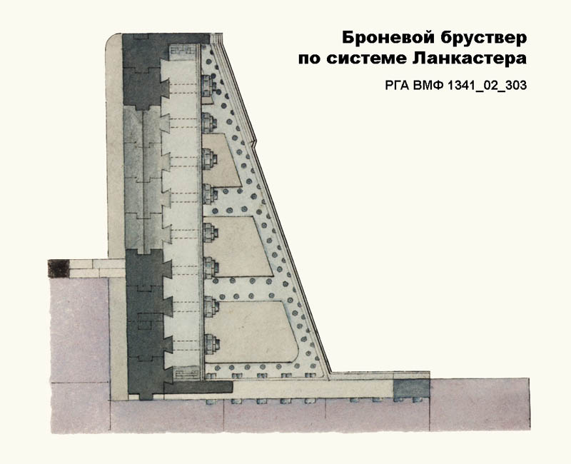

Все перечисленные формулировки абсолютно тождественны по своей сути, и относятся к одной и той же конкретной разработке:
index.php?t=getfile&id=31779&private=0
Это откорректированная вырезка из архивного чертежа бруствера Ланкастера, перекрытого железным блиндажом. Здесь я для наглядности удалил конструкции блиндажа и оставил собственно броневой бруствер, в том виде, в котором он был изготовлен на заводе Мильвальской компании в Лондоне и был собран на батарее "Константин" в 1865 году.

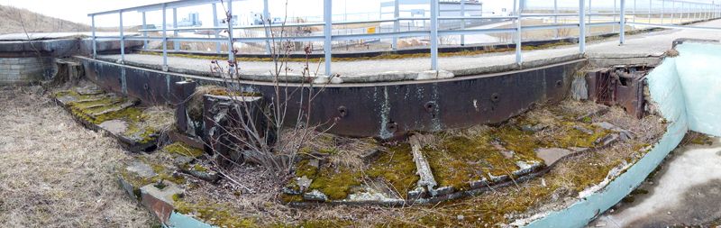

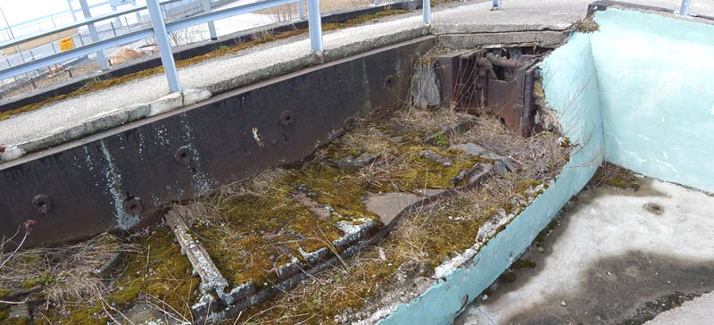

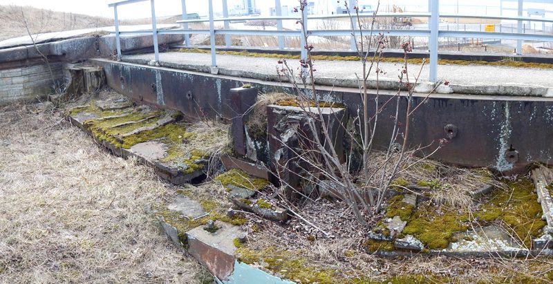

index.php?t=getfile&id=31780&private=0index.php?t=getfile&id=31781&private=0index.php?t=getfile&id=31782&private=0
Стас,а Колпинский бруствер вроде тоже системы Ланкастера? Вертикальный. Но что-то на чертёж не похож.
Re: Броневой бруствер по системе Ланкастера [сообщение #58905 является ответом на сообщение #58903] ср, 29 мая 2019 00:35 Переход к предыдущему сообщенияПереход к следующему сообщения
LeoV
Сообщений: 33
Зарегистрирован: ноября 2012
Географическое положение: Россия.Москва
Насколько я понял, сам бруствер цел.Снята только блиндированная крыша. Это судя по-всему верхняя часть. И в бруствер вмурована новая батарея 120-мм пушек, для которых он стал своеобразной бронезащитой. Но странно, что бруствер - как-бы составной, из листов брони.Внешний, который уходит под дорожку, средний, примыкает к остаткам дубового бруса, и внутренний, миллиметров 100-120 толщиной, который видно на втором снимке.
Re: Броневой бруствер по системе Ланкастера [сообщение #58909 является ответом на сообщение #58905] ср, 29 мая 2019 20:03 Переход к предыдущему сообщенияПереход к следующему сообщения
Нет, он до 1869 года строился на Ижорских заводах по системе Ланкастера, но в этот год проект принципиально переделали в комитете о броне при ГИУ, сохранив от прежней системы лишь вертикальную форму броневого закрытия. Но главный элемент "системы Ланкастера" - броневые брусья, был заменен на плиты. Поэтому с этого момента бруствер именем Ланкастера более не именуется. На памятной доске, которую планировали прикрепить к брустверу, написано, что его проект разработан в "в комиссии о броне". А так как на батарее уже был один 6-ор. бруствер по проекту разработанному в том же учреждении, то чтобы их не путать, новый стали именовать Колпинским.
Так что частично сохранившийся Колпинский броневой бруствер - это НЕ бруствер по системе Ланкастера.
Колпинский бруствер представлял собой слоистую конструкцию, в которой броня являлась одним из слоев. Надо бы посвятить ему отдельную ветку...
Да, и железного блиндажа над Колпинским бруствером не существовало.

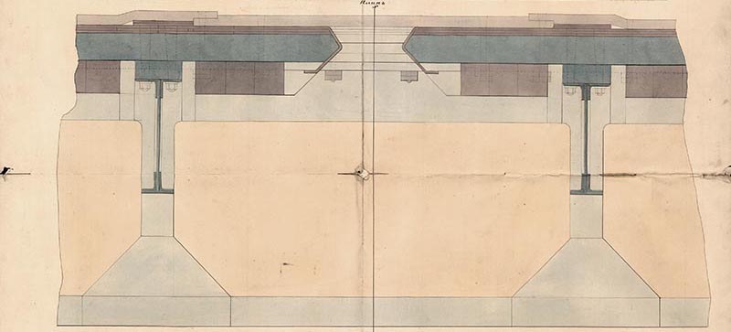

Наиболее полная подборка чертежей этого бруствера была опубликована в 1872 году в "Атласе чертежей для руководства при составлении проектов фортификационных сооружений" на трех листах (18, 19 и 20). Экземпляр этого замечательного издания хранится в Центральном государственном историческом архиве Украины (г. Киев) [фонд 1436, оп. 01, д. 12], из которого и были скопированы чертежи, представленные ниже.

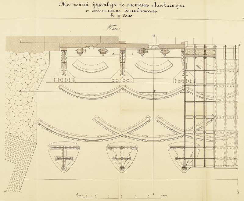

Лист 18 [ЦДІАК_1436_0001_0012_0014]. План
index.php?t=getfile&id=31783&private=0
Бруствер был трехорудийным, так что на чертеже он запечатлен практически во всю длину.
План выполнен на разных уровнях, слева-направо:
- уровень под амбразурой (с фронта броня закрыта гранитными блоками),
- уровень амбразуры и
- уровень железного блиндажа.
Сектор стрельбы орудий - 60 гр., что по тем временам было нормой для береговых установок.

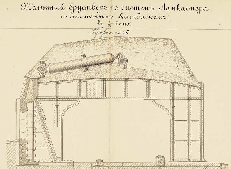

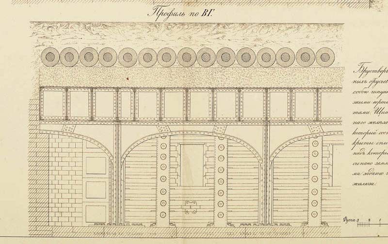

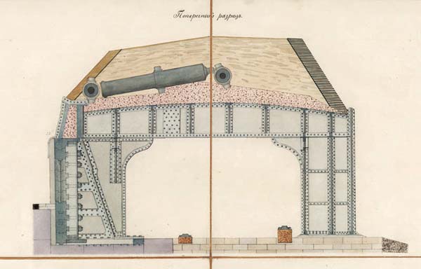

Лист 19 [ЦДІАК_1436_0001_0012_0015]. Поперечный разрез по брустверу и блиндажу (вверху) и продольный разрез по блиндажу (внизу)
index.php?t=getfile&id=31784&private=0
index.php?t=getfile&id=31785&private=0

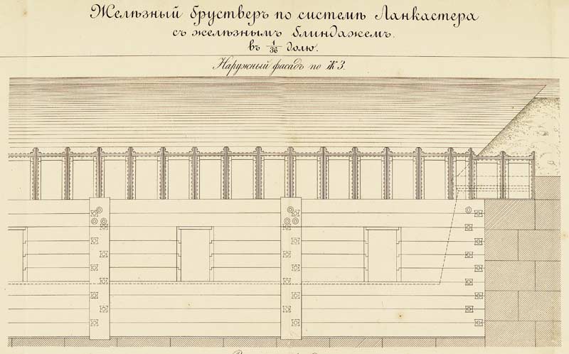

Лист 20 [ЦДІАК_1436_0001_0012_0016]. Напольный фасад броневого бруствера (вид с фронта)
index.php?t=getfile&id=31786&private=0
Пунктирная линия под амбразурами, справа переходящая в наклонную линию вверх, и потом упирающаяся в карниз - это контур примыкающих к брустверу конструкций. То есть снизу и справа от этой линии брустверная стенка полностью закрыта каменной кладкой.

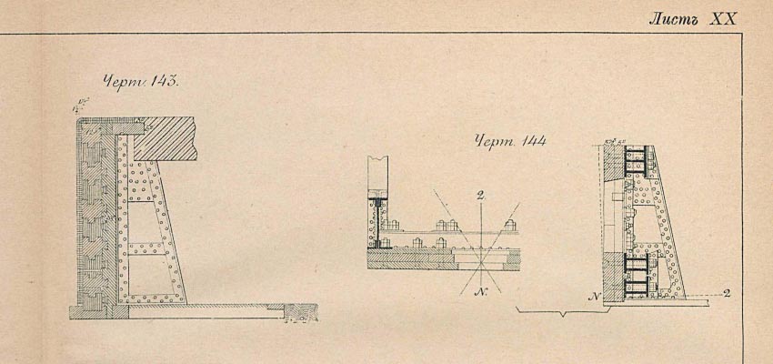

Стр. 122.
«Употребленіе метсілловъ въ фортификаціи. Мысль употребить для фортификаціоиныхъ построекъ металлы, какъ матѳріалъ оказывающей особенно сильное сопротивленіе артиллерійскимъ снарядамъ, мысль неоновая. Еще Густавъ Адольфъ объ этомъ думалъ; д'Арсонъ (1782) предложилъ блиндировать желѣзомъ свои плавучія батареи подъ Гибралтаромъ; генѳралъ Пексанъ (1809 г.) представилъ обширный проекте казематовъ съ жолѣзной броней, желѣзныхъ башенъ, траверсовъ, мерлоновъ, эскарповъ. Но только съ 1845 г. во в сѣхъ государствахъ, особенно же въ Англіи, во Франціи и въ Америкѣ, начали производиться обширпые опыты надъ сопротивленіемъ желѣза артиллерійскому огню. Первое примѣненіѳ желѣзо получило во флотѣ и оттуда ужо перешло въ фортификацію. (Первыя бропеносиыя плавучія батареи были построены во Франціи и действовали удачно подъ Кинбурномъ (1855). Первый броненосный корабль „Gloire" былъ тоже французскій. ІІримѣру Франціи нослѣдовала Англія; но особенное развитіе броненосный флоте, нолучилъ въ Амернкѣ, во время междоусобной войны Сѣвера съ Югомъ). Въ фортификаціи получили значительное примѣненіе желѣзная броня, замѣняюіцая лицевыя стѣны казематовъ и вращающіяся башни и купола.
Желѣзная броня казематовъ составляется или изъ брусьевъ, или изъ плитъ. Брусья прокатные, вышина ихъ 8"; каждый изъ нихъ имѣетъ внизу выступъ, наверху пазъ (черт. 143). Выступы входятъ въ пазы и образуютъ броневой щитъ. Такъ какъ при выстрѣлахъ брусья раздвигаются внизъ и вверхъ н между ними образуются щели, то для скрѣпленія ихъ употребляютъ со внутренней стороны вертикальные анкера (тоже желѣзные), съ которыми брусья связаны болтами, или въ которые брусья входятъ выступами въ видѣ ласточьяго [стр. 123] хвоста. Подобные брусчатые (ланкастерскіе) броневые щиты сравнительно дешевы, но ихъ трудно собирать и еще труднѣе замѣнять разбитые брусья новыми, вслѣдствіѳ изгибовъ, произведенныхъ въ нихъ выстрѣлами.
Желѣзныя брони изъ плитъ гораздо практичнѣѳ. Онѣ состоятъ изъ 2, или 3 рядовъ плитъ, расположенныхъ по очереди то горизонтально, то вертикально и скрѣпленныхъ болтами (черт. 144). Одна цѣльная плита была бы лучше, потому что сопротивленіе плитъ оказывается пропорціальнымъ квадратамъ ихъ толщины, но такъ какъ выдѣлка плитъ толще 9" при соблюденіи условія однородности металла, затруднительна и дорого стоитъ, то располагают ихъ въ нѣсколько рядовъ, и болѣе толстая составная плита обходится дешевле болѣе тонкой цѣльной. Ширина плитъ должна быть не менѣе утроеннаго діаметра снаряда, пораженію котораго плита подвержена. Плиты кованныя сопротивляются выстрѣламъ лучше плитъ вальцованныхъ, но гораздо дороже стоят, поэтому употребляются преимущественно во флотѣ. На сухопутныхъ же батареяхъ, для которыхъ большая тяжесть брони не имѣетъ значеиія, употребительнѣѳ вальцованныя (прокатпыя).»
В этом фрагменте весьма примечательна четкая идентификация ланкастерского щита, как состоящего из броневых брусьев.
И черт. 143 и 144 из прилагаемого альбома чертежей (лист ХХ):
index.php?t=getfile&id=31995&private=0

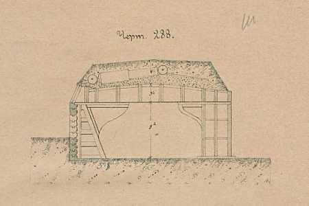

И из части 2-й, посвященной российской фортификации, со стр. 79 (правда, тут наименование системы не упомянуто):
«Кронштадтъ былъ усиленъ постройкою батарей какъ на сѣверномъ, такъ и на южномъ фарватерѣ, съ выдвинутыми впередъ загражденіями. Изъ кронштадтскихъ батарей особенно замѣчательны башенная батарея и Константиновская батарея съ броневыми брустверами трехъ системъ на 29 орудій (толщина брони отъ 7 до 12 дюймовъ, упоры частью гранитные, но въ большинствѣ желѣзные). Эти броневыя батареи представляли сооружения, какихъ, по силѣ сопротивленія, въ то время не было еще ни въ Европѣ, ни въ Америкѣ (постройки начались въ 1864 г.). Какъ на детали, можно указать на потолокъ одной батареи, составленный изъ листоваго желѣза, образующаго кессоны, глубиною до 3', укрѣплеішые угловымъ желѣзомъ (черт. 288). Сверху расположены желѣзные листы, а на нихъ пушки, пришедшія въ негодность. Онѣ залиты цементомъ, покрытымъ сверху землею. Такое устройство потолка дало возможность обойтись безъ опорныхъ стѣнъ.»
И упомянутый черт. 288 (ч. 2-я, лист XIII):
index.php?t=getfile&id=31996&private=0
В тексте есть несколько ошибок. Брустверы стали строить с 1863 года, 29 орудий располагались за брустверами не трех, а все-таки четырех систем (Колпинский таки существенно отличался от наклонного комитетского) и старые пушки в покрытии блиндажей заливались, конечно, бетоном, а не цементом. Зато верно охарактеризован тип покрытия блиндажа -- кессонного типа.

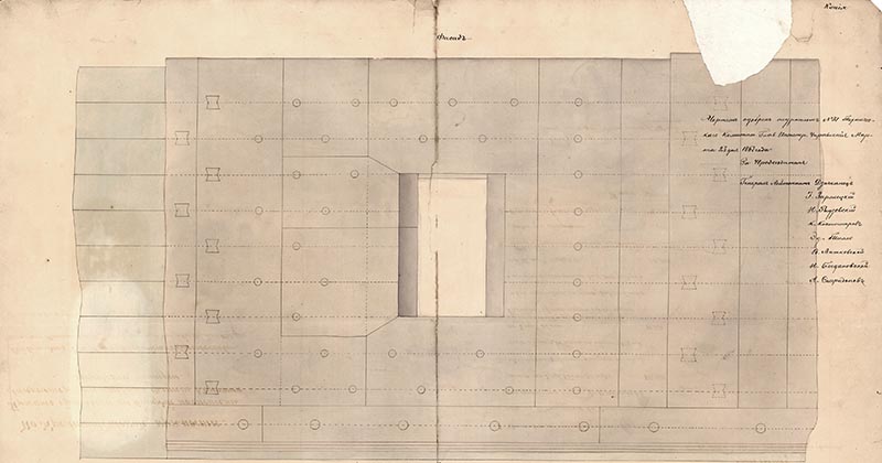

16 сентября 1866 г. Тотлебен, отвечая на запрос ГАУ, писал: "...Главное Инженерное Управление уведомляет, что вопрос об определении системы брони для вновь строющегося 6 орудийного бруствера Константиновской батареи уже разрешен, в общих чертах и что его предполагается сделать по системе Ланкастера." [РГА ВМФ. 1342-1-235, л. 69]
В начале 1867 года проект был разработан и 12 апреля утвержден генерал-инспектором по инженерной части.

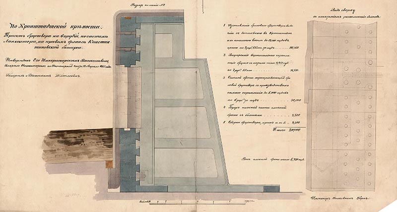

Вот этот чертеж:
index.php?t=getfile&id=32783&private=0
index.php?t=getfile&id=32784&private=0
index.php?t=getfile&id=32785&private=0
index.php?t=getfile&id=32786&private=0
[РГА ВМФ. 1342-4-4932]
Как и первый бруствер той же системы, новый набирался из брусьев 12-дм. толщины. Однако здесь брусьев было 11, а не 10. 11-й брус был добавлен для увеличения стенки на 30 см, с тем, чтобы закрыть торец планируемого впоследствии железного блиндажа. Так же от ранее построенного 3-орудийного бруствера новый отличался дополнительным элементом -- тремя листами железа с наружной стороны, а также значительно более мощными элементами, скрепляющими горизонтальные брусья друг с другом по высоте, -- по три вертикальных железных бруса по обоим сторонам от каждой амбразуры (см. план). Спустя несколько месяцев проект откорректировали, и был утвержден исправленный чертеж; от представленного он отличается деталями.
