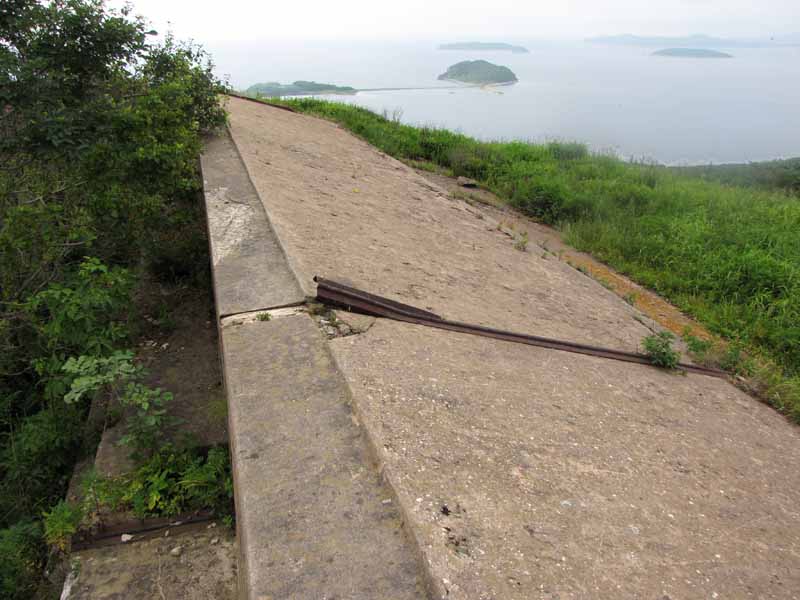

А ведь у меня и самого есть парочка фото по этому форту...
Smile
Вот, летом 2009 г. наблюдал на бруствере такой аутентичный элемент:
index.php?t=getfile&id=13540&private=0
Это металлический нащельник, закрывающий сверху деформационный шов между отдельными частями бруствера с подбрустверной галереей.
Внизу слева видна часть нащельника на банкете для стрелков.

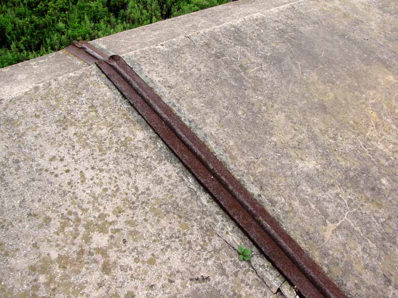

Вот другой шов крупнее и в гораздо лучшем состоянии:
index.php?t=getfile&id=13541&private=0
Интересно, они сохранились за эти два года?

Re: Владивосток. Форт № 9 [сообщение #32445 является ответом на сообщение #32427] пн, 26 сентября 2011 18:54 Переход к предыдущему сообщенияПереход к следующему сообщения
Я думаю, врят ле.
Известно же, что зимой снутрей были повырваны 130 с чем металлических уголоков-усилений на лестницах.
Думаю, что и их уже давно тю-тю.
Re: Владивосток. Форт № 9 [сообщение #32446 является ответом на сообщение #32427] пн, 26 сентября 2011 20:17 Переход к предыдущему сообщенияПереход к следующему сообщения
А сам шов гудроном был залит?
Re: Владивосток. Форт № 9 [сообщение #32461 является ответом на сообщение #32427] вт, 27 сентября 2011 16:51 Переход к предыдущему сообщенияПереход к следующему сообщения
Насчёт Русского не знаю, но на материковых фортах 1910 г. нигде вроде такого нет.

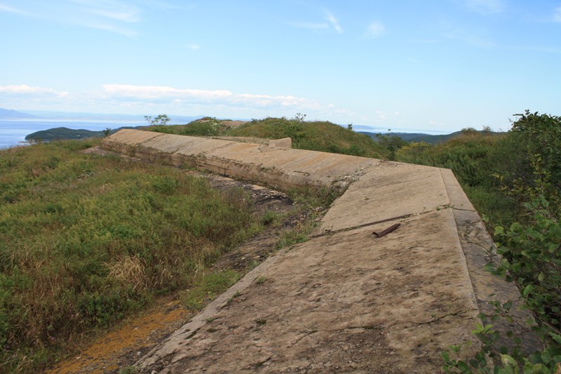

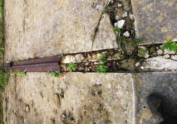

Re: Владивосток. Форт № 9 [сообщение #32463 является ответом на сообщение #32427] вт, 27 сентября 2011 17:08 Переход к предыдущему сообщенияПереход к следующему сообщения
Синаец
Сообщений: 544
На удивление, еще частично цело (не сразу заметил появление этой темы):
index.php?t=getfile&id=13572&private=0
Здесь оно на первом плане:
index.php?t=getfile&id=13573&private=0

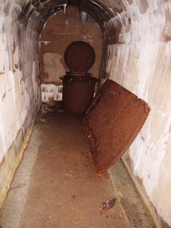

Интересны еще помещения в низу потерны к кофру на правом флаге форта - для чего эти колодцы и зачем там были броневые двери? Или царский проект предусматривал железные двери везде?

Re: Владивосток. Форт № 9 [сообщение #32464 является ответом на сообщение #32427] вт, 27 сентября 2011 17:11 Переход к предыдущему сообщенияПереход к следующему сообщения
Это каких годов фотки? Поди, времён царя Горошкина? Cool
Сейчас там уже ничо этово нед Very Happy .
Re: Владивосток. Форт № 9 [сообщение #32466 является ответом на сообщение #32464] вт, 27 сентября 2011 17:25 Переход к предыдущему сообщенияПереход к следующему сообщения
Синаец
Сообщений: 544
Это все снято ровно неделю назад. Похоже, вы местность изучаете только с помощью интернета
Re: Владивосток. Форт № 9 [сообщение #32470 является ответом на сообщение #32427] вт, 27 сентября 2011 18:38 Переход к предыдущему сообщенияПереход к следующему сообщения
Чтой-то не веритцо, что чурканы такую мелочь как уголки скомуниздили, а такой лакомый кусок не взяли))
Синаец писал(а) ср, 28 сентября 2011 00:25
да, меня мама далеко не отпускает Very Happy

Re: Владивосток. Форт № 9 [сообщение #32480 является ответом на сообщение #32470] ср, 28 сентября 2011 20:04 Переход к предыдущему сообщенияПереход к следующему сообщения
Ну, форт немаленький, до всех закутков, видимо, еще не добрались... Sad
Зачем там дверь - не знаю, надо убедиться, что там и дверной косяк имеется Smile а то ведь дверь могли и притащить откуда-нибудь.
Колодцы обычно дренажные делались. В наиболее низких участках потерн.
Про данный закуток сложно сказать... Именно в потерне на правом фланге я не был два года назад. А предыдущий раз - это уже где-то в прошлом веке, видимо...
Sad
Так что является ли этот закуток нижайшей точкой потерны и что это за металлическая штука там в конце потерны торчит - понятия не имею.
Про гудрон тоже не помню... По фото Дениса вроде видно, что гудроном шов не заливался. Теоретически под нащельником должно было быть нечто пластичное.
