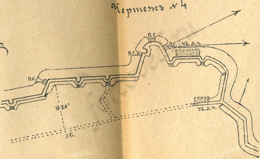

Как известно, в ходе первой мировой войны, стрелковый окоп претерпел существенные изменения, обусловленные широким применением артиллерии и, прежде всего, появлением минометов. Подтверждение этому тезису можно найти как в поле, так и в наставлениях времен ПМВ. Например, в "Указаниях по укреплению позиций", изданных Штабом Верховного Главнокомандующего в 1916 г., говорится:
index.php?t=getfile&id=1128&private=0
index.php?t=getfile&id=1129&private=0
index.php?t=getfile&id=1130&private=0
index.php?t=getfile&id=1132&private=0
В последнем фрагменте речь идет о переходе от окопа на отделение к ячейке на 2-3 стрелка. Но, как можно понять из текста, эти ячейки выделены из окопа лишь траверсами и представляют собой трансформацию "классического" окопа посредством уменьшения расстояния между траверсами.
А вот на "позициях Малкова-Панина" под Выборгом встречается иной тип окопов - зигзагообразный ход сообщения, от которого отходят короткие "аппендиксы", заканчивающиеся 2-3 одиночными ячейками. Когда я их впервые увидел, то решил, что это окопы середины ХХ века. Но они странно совпадают с прохождением "позиций Малкова-Панина", совпадение на протяжении десятков километров. И эти окопы прерываются другим типом полевой фортификации, нетипичной для сердины ХХ века, но применявшейся в ПМВ - брустверами из двух бревенчатых стенок, промежуток между которыми заполнен камнем. В целом, окопы и брустверы выстраиваются в одну линию, примерно совпадающую с прохождением "позиции Малкова-Панина". В этой связи хотелось бы узнать мнение коллег на сей предмет. Доводилось ли кому встречать в наставлениях и указаниях времен ПМВ такой тип окопов?
