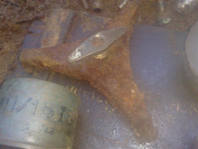

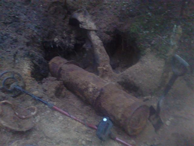

А вот укупорка от заряда к аглицкой 203мм гаубице и запор от нее(укупорки).Фото конечно не ахти,но какое есть..
index.php?t=getfile&id=23725&private=0
index.php?t=getfile&id=23726&private=0
Модераторское: Картинки вставлены в сообщение.

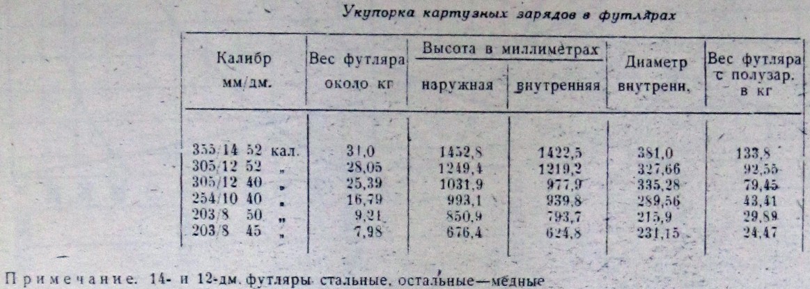

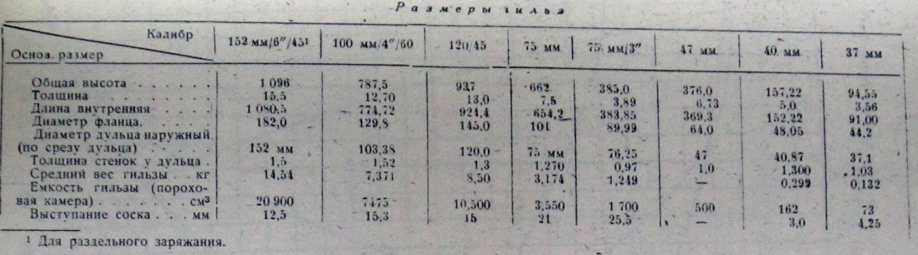

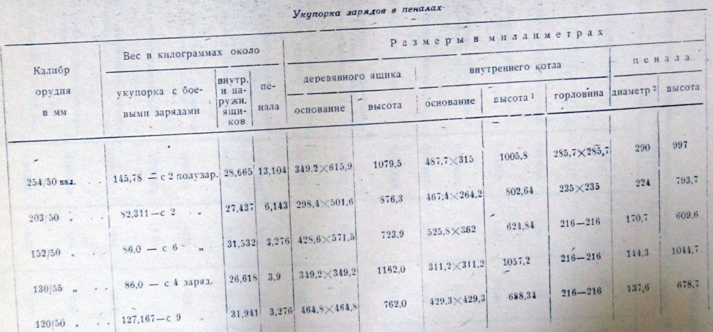

Re: Укупорка пороховых зарядов [сообщение #65356 является ответом на сообщение #10869] ср, 22 октября 2025 21:01 Переход к предыдущему сообщенияПереход к предыдущему сообщения
Salamat
Сообщений: 751
Зарегистрирован: августа 2017
Размеры укупорки боезапаса морской артиллерии, из книги Н.И.Унгерман, «Временные береговые батареи», 1936 г., которой некогда со мной поделился Н.В.Гаврилкин, и которая очень помогла в ряде вопросов.
