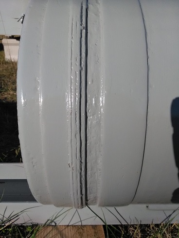

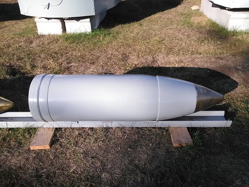

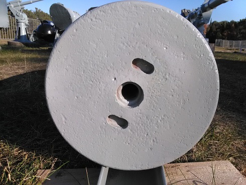

Докладываю, не поленился взял рулетку и поехал на фото рядом снаряд 305 мм
длина 1580-1600, точно не смог замерить, калибр 406,длина окружности 1275 +- фото длины окружности запоясковой части по центрирующему утолщению не смог замерить лежит на швеллере
index.php?t=getfile&id=31924&private=0
index.php?t=getfile&id=31925&private=0index.php?t=getfile&id=31926&private=0index.php?t=getfile&id=31927&private=0index.php?t=getfile&id=31928&private=0
  • Вложение: 1.jpg
    (Размер: 107.87KB, Загружено 758 раз)
  • Вложение: 2.jpg
    (Размер: 97.78KB, Загружено 795 раз)
  • Вложение: 3.jpg
    (Размер: 84.84KB, Загружено 798 раз)
  • Вложение: 4.jpg
    (Размер: 51.04KB, Загружено 781 раз)
  • Вложение: 5.jpg
    (Размер: 51.36KB, Загружено 792 раза)
