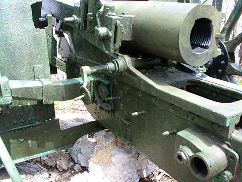

Re: 3-дм. полевая скорострельная пушка обр. 1900 г. [сообщение #2890 является ответом на сообщение #917] пт, 24 октября 2008 12:02 Переход к предыдущему сообщенияПереход к следующему сообщения
Разобрался с горизонтальным наведением в этой системе Wink
Вот место наводчика:
index.php?t=getfile&id=1407&private=0
На станине лафета (на переднем плане) была закреплена ось с шестеренкой и ныне отсутствующей рукояткой. Эта ось с помощью цепи Галля была соединена с другой осью, находившейся ближе к боевой оси, - вон на ней видно вторую шестеренку. На этой же второй оси в части, расположенной между станин, был нарезан винт, по которому ходил прилив верхнего станка. Точное наведение в пределах одного градуса.
  • Вложение: radialka-13.jpg
    (Размер: 92.34KB, Загружено 3942 раза)
