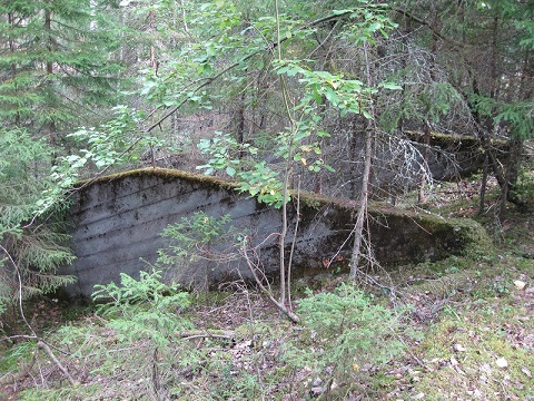

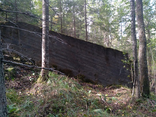

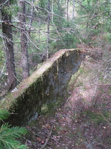

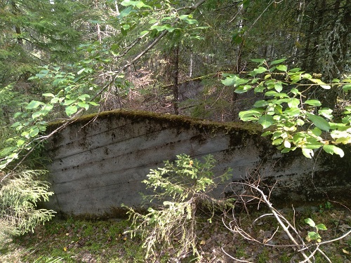

Недавно ездили на северный фас линии U, и там наткнулись на странный объект, которому не нашли объяснения. Невысокий холм и на скате холма стоят бетонные стенки, шесть штук, которые образуют пять отсеков шириной 3.6 м. Длина стенок около 8-10 метров, на вершине они идут вровень с землей, у подошвы холма их высота примерно 2.5 м. Крыши и торцевых стен нет, но внизу лежат бетонные плиты, возможно был подрыв и их выкинуло взрывной волной. Первая мысль была, что это казематированная батарея, но её фланг со стороны линии фронта, снизу холм охватывает большое болото, оттуда наступление КА было не возможно. Вершина холма слишком мала если на неё выкатить пять орудий. Толщина стен 20 см, не выдержат взрыв авиабомбы или снаряда крупного калибра.

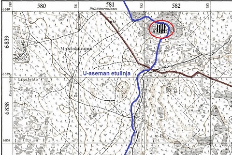

На карте черточками указал как стоят стенки. Масштаб не соблюден, но суть должна быть ясна.

Класс! И смотрится здорово. Это главное, что меня восхищает в финской фортификации -- то, как здорово они вписывают в местность и маскируют свои сооружения.
По стенкам ничего путного сказать не могу. ((( Ни разу ничего похожего не встречал. Может быть на месте что-нибудь в голову пришло бы, но так... увы.

чисто умозрительно : ширина позволяет использовать как капонир для лёгких танков или САУ , стенки зашита от осколков , сверху маскировка

Капонир для техники на склоне ?
Нет, это что-то другое.

как укрытие для резерва/засады ,если склон впереди обращён к противнику то он бруствер . Подразумевается что в нужный момент они оттуда выезжают и действуют во фланг , вдоль линии обороны .А САУ типа Веспе вполне может вести огонь из такого укрытия

Посмотрите на карту, там с трех сторон болото и склон крутой. Бронетехника там будет в западне.

Судя по приведенной карте с обозначенными обсуждаемыми "стенками", финнам это мести хорошо знакомо и называется у них "U-asema, Lemetin puolustuslohko". Информацию об этом месте (вплоть до координат) и подробности боев (взгляд с финской стороны) см. здесь. Гугл-переводчик все это хорошо переводит...
