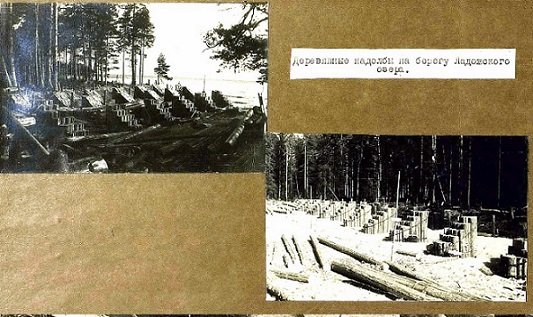

С другого конца....
Хотел посмотреть современное состояние местности ,запечатленной на фото
index.php?t=getfile&id=30951&private=0
index.php?t=getfile&id=30952&private=0
Увидел вот что
index.php?t=getfile&id=30953&private=0
index.php?t=getfile&id=30954&private=0
Как то не очень похоже. Возможно часть подо льдом и снегом или утонула в прибрежном песке.

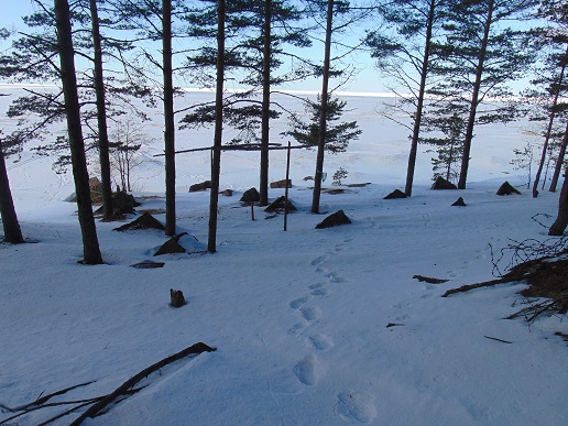

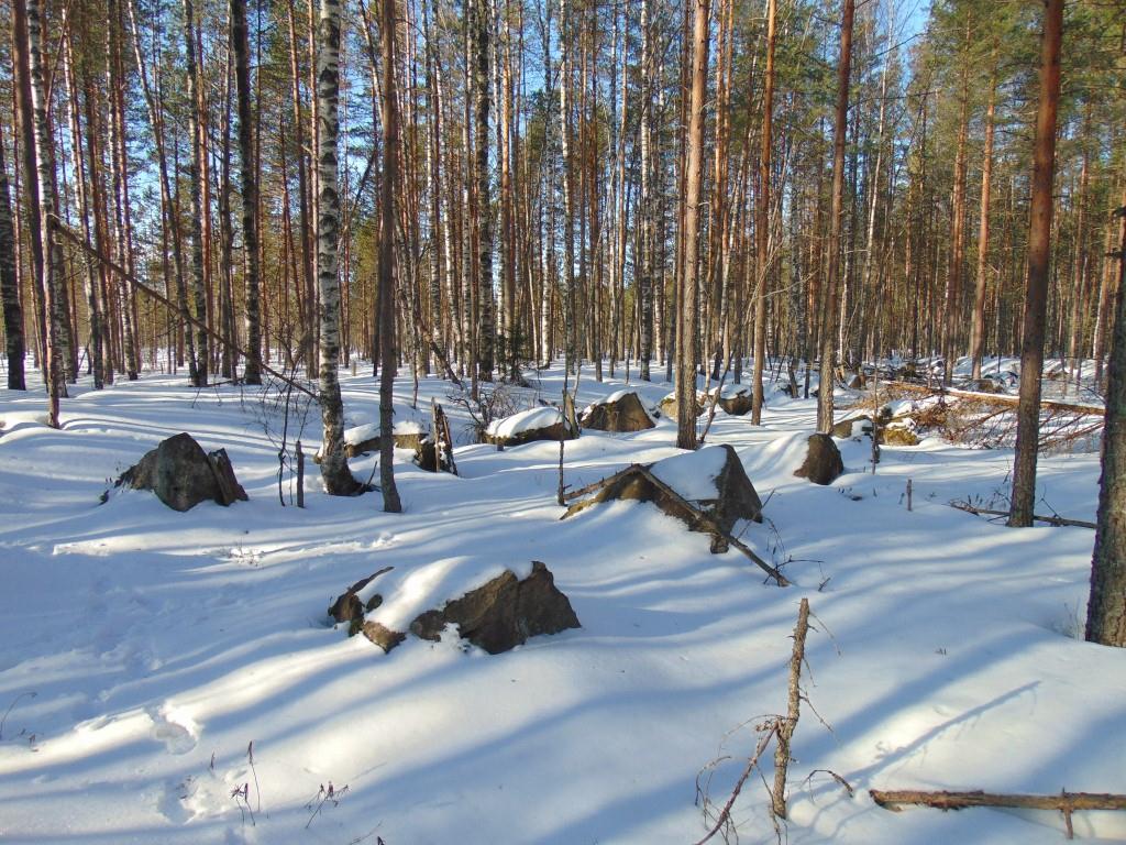

Re: Финская линия PSS [сообщение #57500 является ответом на сообщение #57499] вт, 03 апреля 2018 14:02 Переход к предыдущему сообщенияПереход к следующему сообщения
avam
Сообщений: 161

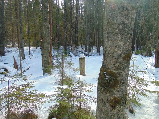

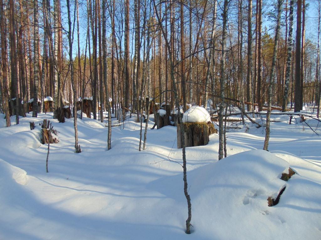

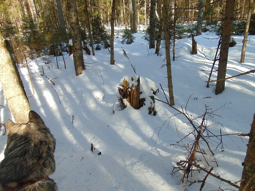

По деревянным надолбам - совсем плохо. Видимо место для сохранности плохое, да и у надолбов не было скошенного верха. Что способствует попаданию влаги. В чертоломном ельнике, начинающемся сразу от берега под снегом просматриваются какие то кочки - видно их остатки
index.php?t=getfile&id=30955&private=0
index.php?t=getfile&id=30956&private=0

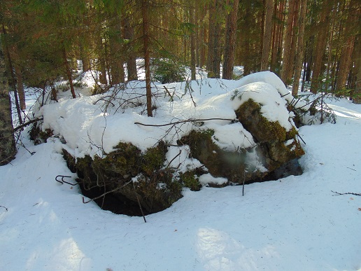

Там же в прибрежном ельнике взорванное убежище
index.php?t=getfile&id=30957&private=0
И у прибрежной дороги - очевидно дот
index.php?t=getfile&id=30958&private=0

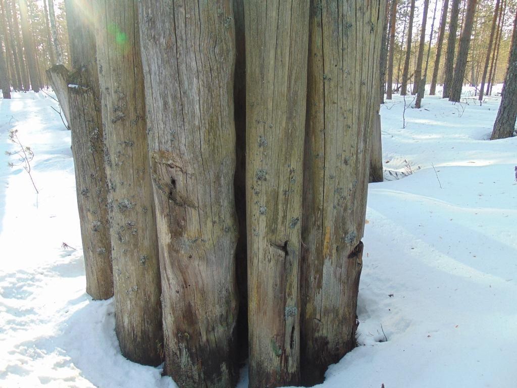

От Обжи до Ладоги.
Продолжил с того места ,где остановился прошлой весной.

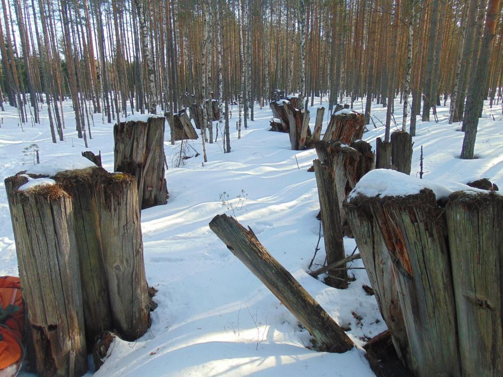

Деревянные надолбы от лесной дороги в сторону Габанова.
index.php?t=getfile&id=30975&private=0
index.php?t=getfile&id=30976&private=0
зарубки для металлических стяжек сохранились
index.php?t=getfile&id=30977&private=0

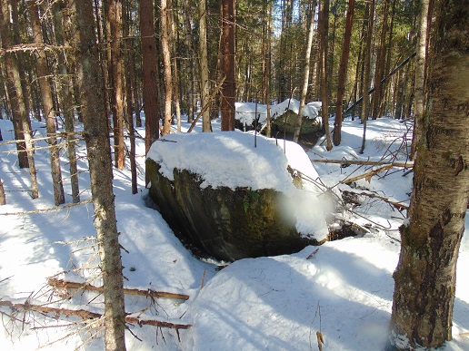

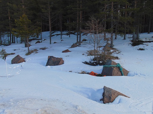

сменяются каменными
index.php?t=getfile&id=30978&private=0

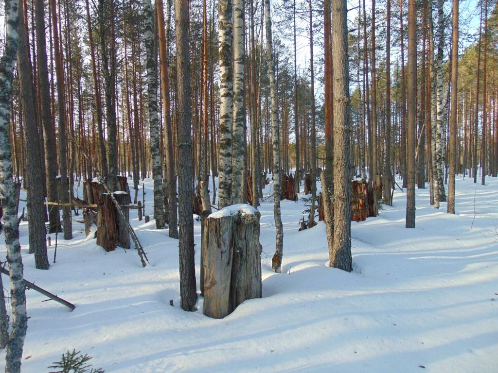

потом опять деревянными
index.php?t=getfile&id=30979&private=0
