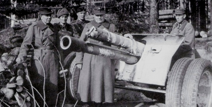

Из index.php?t=getfile&id=18588&private=0 коллега прислал фотографию "бугра" в Ваммельсуу.
На фото имеется что-то аглицкое (могу ошибиться, но вроде 18 фунтовое полевое), но это и стояло, в количестве 4-х штук на означенном месте. Фото сделано весной 1944 года на означенной позиции.
index.php?t=getfile&id=18589&private=0
Причём, два орудия "смотрели в море, два в сухопутье.

Re: Батарея "Вамельсуумяки" [сообщение #38450 является ответом на сообщение #36638] пт, 20 июля 2012 22:45 Переход к предыдущему сообщенияПереход к следующему сообщения
Вот она .
http://balancer.ru/society/2007/02/p1037363.html
(Q.F. 18-pdr Field Gun M2 MkII PA),
Re: Батарея "Вамельсуумяки" [сообщение #38451 является ответом на сообщение #36638] пт, 20 июля 2012 22:53 Переход к предыдущему сообщенияПереход к следующему сообщения
Спасибо. Действительно, она, и такая махонькая. Накрылась медным тазом "моя" береговая батарея в Ваммельсуу.

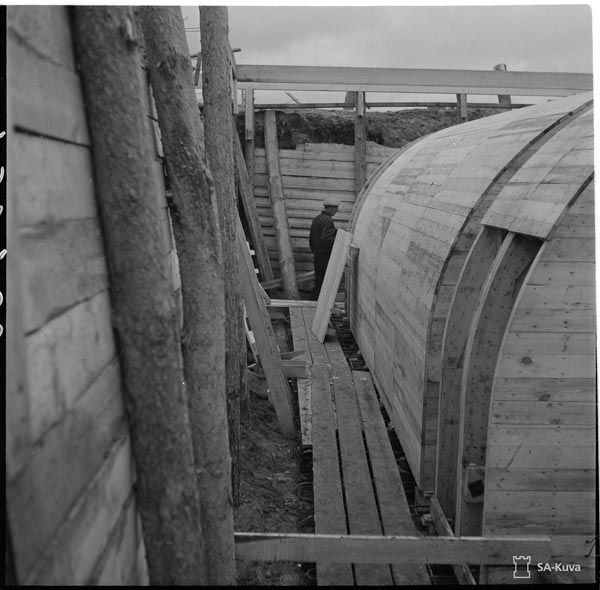

Полуцилиндриеские убежища в Ваммелсуу:
index.php?t=getfile&id=22375&private=0
index.php?t=getfile&id=22377&private=0
10 miehen betonisen holvikorsun laudoitus.
Vammelsuu 1944.05.18

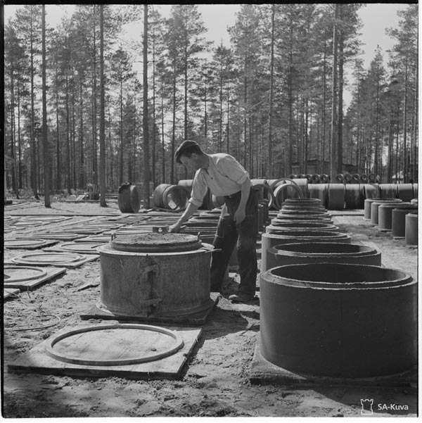

Изгтовлене непонятных штуковин:
index.php?t=getfile&id=22378&private=0
Semetti renkaiden tekoa,renkaita tekee mies 10 kpl päivässä.

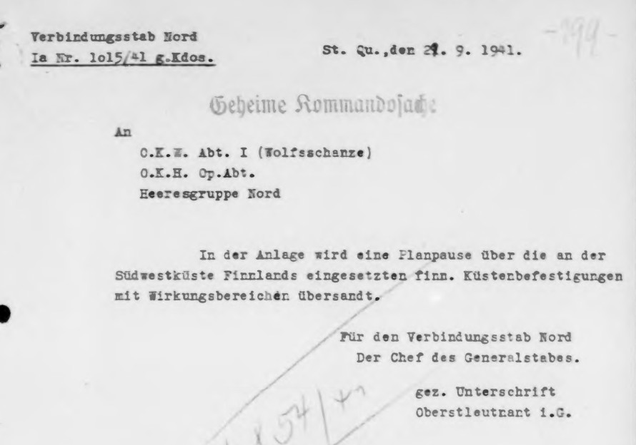

Добавлю схему обстрелов финской береговой артиллерии за 21 (29?) сентября 1941 г. Копия из делопроизводства немецкой группы армий "Север", архивный шифр NARA, T-1022, Roll 2153, на сайте НАРА можно скачать.
index.php?t=getfile&id=35231&private=0
https://sun1-14.userapi.com/impg/9AbELwP8v-Pc0g07FfdjhOxm5zGHWlwlkbhQSg/HVPo4X36VZA.jpg?size=2560x1743&quality=96&sign=0834dfc5b9f127164c30d98d9b52ee4f&type=album

Re: Батарея "Вамельсуумяки" [сообщение #63935 является ответом на сообщение #63934] вт, 01 октября 2024 11:51 Переход к предыдущему сообщенияПереход к следующему сообщения
Сообщений: 436
Тут я бы все-таки "уточнил формулировку" - не "схема обстрелов" (т. е. куда финны реально стреляли), а "область воздействия" (Wirkungsbereichen). Применительно к артиллерии я бы назвал это "зоной досягаемости", т. е. районы, которые финны теоретически могли обстреливать.
А карта интересная, спасибо. С Rautatiepatterie 1/180 и Puumala 2/152 все более-менее понятно. Laivastoniemi 2/75 - это мыс Флотский, там масса земляной фортификации, и где-то там стояли 2 х 75 мм на временных основаниях, которые не сохранились. А вот про Seivästä 4/152 (видимо, в районе мыса Стирсудден, либо севернее него по побережью, в районе одноименного финского поселка, нынешнего Озерки) и про Muurita 3/120 (видимо, на схеме опечатка - не Муурита, а Муурила, в районе озера Высокинского) пока ничего не известно...
