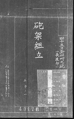

Re: Японская тяжелая гаубица Тип 45 калибра 20 см в крепости Перемышль - просьба о помощи. [сообщение #60417 является ответом на сообщение #60308] пн, 12 октября 2020 11:55 Переход к предыдущему сообщения
Сообщений: 1393
Jabu писал(а) пт, 11 сентября 2020 12:58
Но, посмотрим ... Что именно вы хотите знать?
Все что можно по этой системе
index.php?t=getfile&id=32932&private=0
  • Вложение: мс.jpg
    (Размер: 38.08KB, Загружено 471 раз)
[Обновления: пн, 12 октября 2020 12:19] от Модератора
