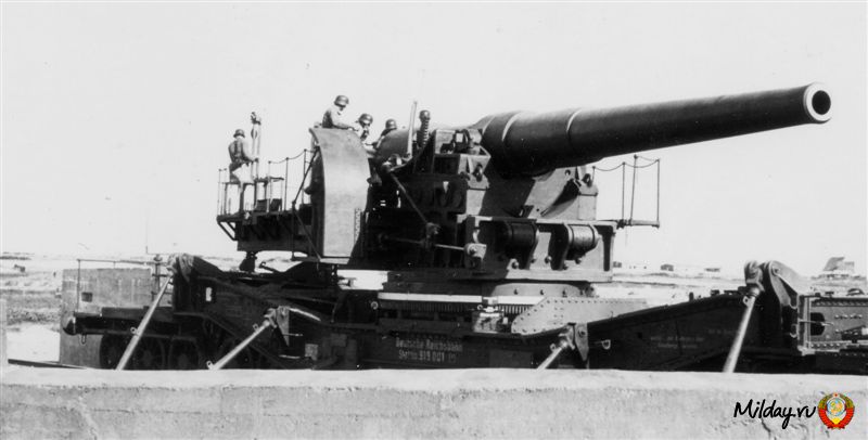

Кстати, на "Дантоне" стояли 240-мм/40 обр.1902 Канэ - исправляю собственную ошибку. На "Дантоне" стояли 240/50 обр.1902/06, а 240/40 - это орудия обр.1893/1896.
Уважаемый ADSU нашёл дополнительные данные по орудиям Онтория, и как они "менялись" на ор. системы Канэ.
А.Анка Аламильо и Н.В.Митюков в своей книге "Броненосный крейсер "Эмперадор Карлос V" пишут, что орудия Онтория показали себя не с лучшей стороны и упоминают, что испанский автор Х.Гарсия Пареньо в своей работе упоминает о замене 140-мм орудий Онтория на такие же системы Канэ на вышеозначенном крейсере, как это было сделано в своё время на броненосце "Пелайо". Эту версию не поддерживает испанский ежегодник "Эстадо Хенераль де Армада", а упоминаемые выше авторы выдвигают свою версию, что орудия, действительно, не меняли, а подвергли модернизации по типу "Шнейдер-Канэ", тем более изначально конструкция орудий Онтория обр.1883/1894 сильно напоминали орудия Канэ. К примеру крепление ствола 140-мм орудия Онтория к люльке при помощи нескольких выступов (что имеет место быть и на "нашей" Канэ).
Что касается использования 240-мм орудия Канэ в БО, пока не обнаружил полной информации на эту тему (скудно как-то, одни англичане и германцы, куда не пойдёшь). Возможно Вы подскажете, где искать.
Пока только нашёл вот такое использование 240-мм/40 Канэ. Причём лафет орудия переделан под ж/д транспортёр.
[Ссылка прямо на фото]
index.php?t=getfile&id=12956&private=0
  • Вложение: 240_40.jpg
    (Размер: 42.64KB, Загружено 3073 раза)
