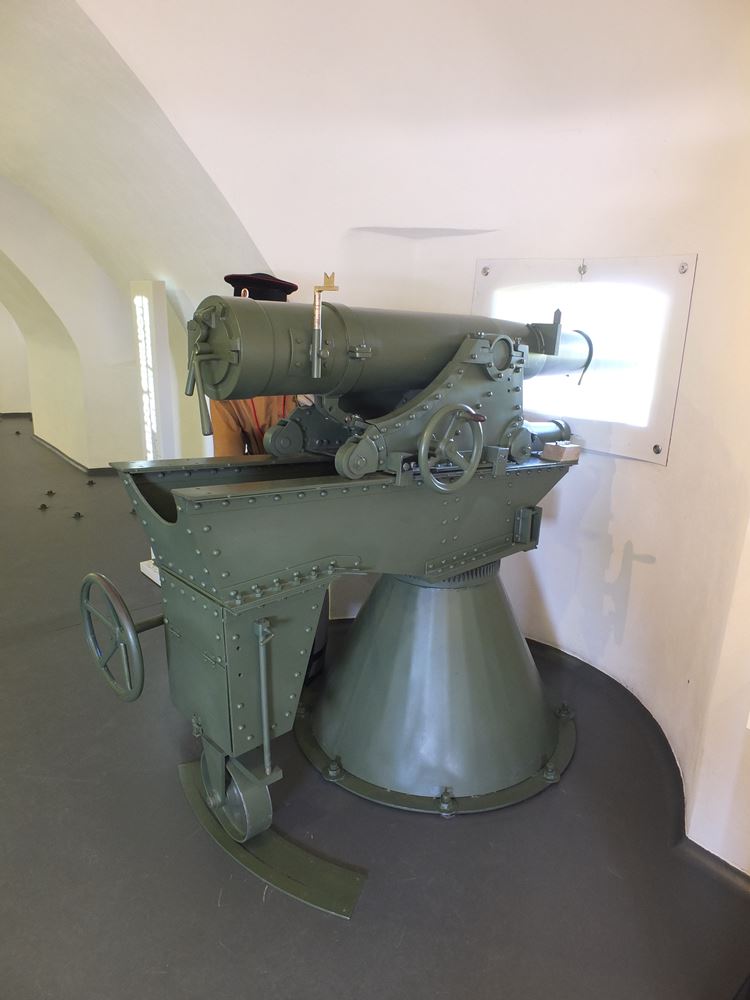

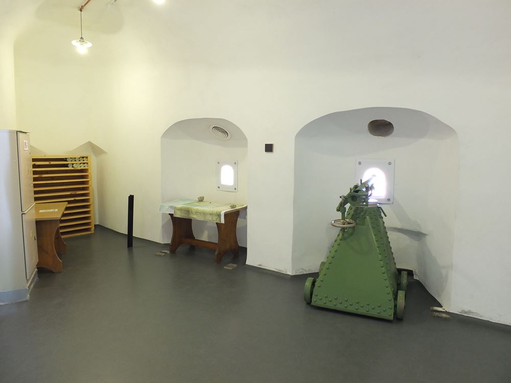

Да, у них стоит муляж такого орудия, но "слабенький". Собственно, поэтому я его и не фотографировал подробно.
index.php?t=getfile&id=33782&private=0
Зато вот это более натуральное, но не знаю, что именно:
index.php?t=getfile&id=33783&private=0

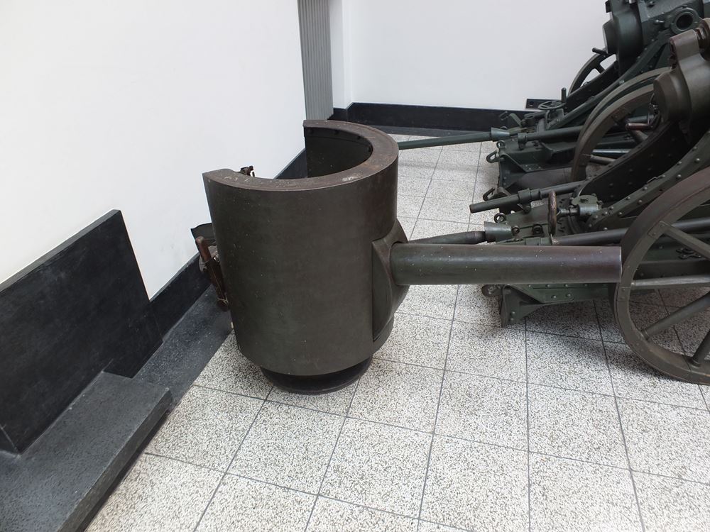

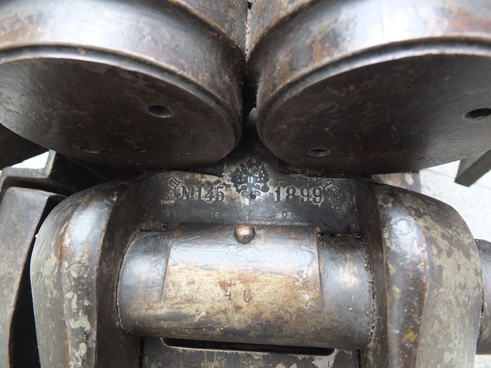

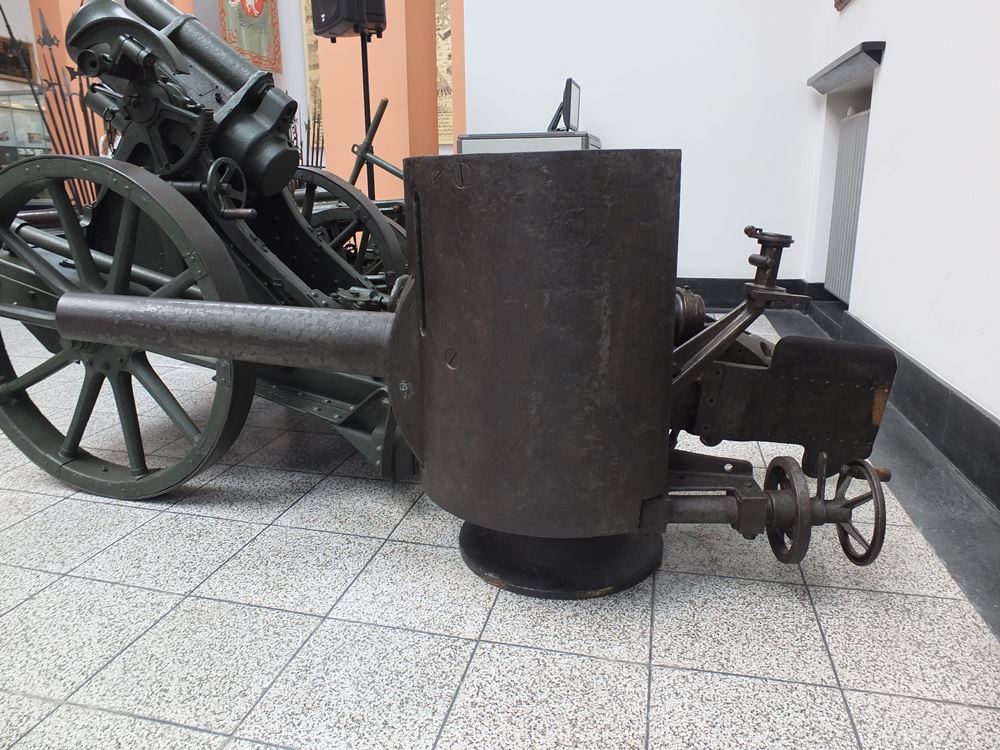

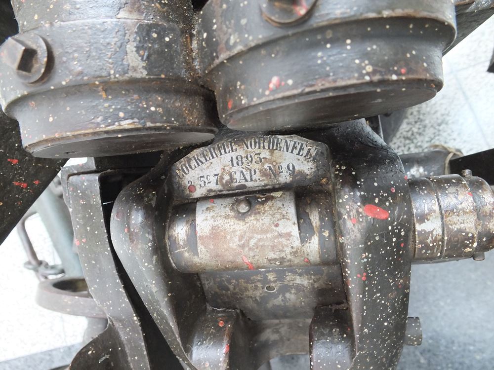

Но в Каунасе есть 2 шикарных Норденфельта другой модели:
index.php?t=getfile&id=33784&private=0
index.php?t=getfile&id=33785&private=0
index.php?t=getfile&id=33786&private=0
index.php?t=getfile&id=33787&private=0
Военный музей Витовта Великого. Табличек не было; пойманный за рукав сотрудник сообщил, что это немецкие трофеи из Осовца или Ломжи (?), которые потом какими-то путями достались литовцам.
Прошу прощения за оффтоп - вспомнилось в сочетании "Каунас + Норденфельт".)))

Лёгкая полевая пушка с поршневым затвором (обр. 1895 г.) на казематном лафете Дурлахера. Не оригинал, то есть тоже макет. Оригинал выглядел следующим образом, там только пушечка с клиновым затвором показана:
index.php?t=getfile&id=33788&private=0
- спасибо за пояснения. А какой калибр был у данного орудия?
Re: Музей битвы за Ленинград им. З. Г. Колобанова [сообщение #61454 является ответом на сообщение #61453] вс, 14 ноября 2021 04:13 Переход к предыдущему сообщенияПереход к следующему сообщения
Сообщений: 301
скорее всего 42 линии (107мм)
Re: Музей битвы за Ленинград им. З. Г. Колобанова [сообщение #61455 является ответом на сообщение #61453] вс, 14 ноября 2021 14:58 Переход к предыдущему сообщенияПереход к следующему сообщения
Eugenius писал(а) вс, 14 ноября 2021 02:42
Вообще она 4-фунтовая, если же говорить о линейных размерах калибра, то 3,42 дм. или примерно 87 мм.

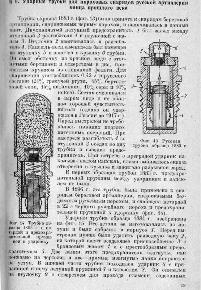

А вот что такое "донная ударная трубка" (из описания Норденфельда)?
А почему МС-18 именно танк?
Re: Музей битвы за Ленинград им. З. Г. Колобанова [сообщение #61460 является ответом на сообщение #61459] пн, 15 ноября 2021 06:59 Переход к предыдущему сообщенияПереход к предыдущему сообщения
Первые из донных в "Рдултовском". В зависимости от заряда в изделии имели разные "петарды" или детонаторы. Современное название - донный взрыватель.
