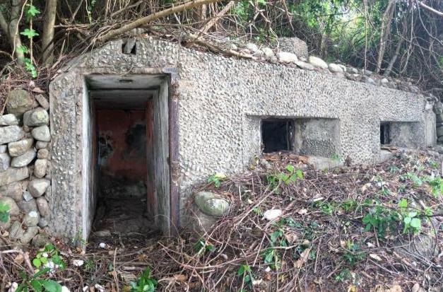

Pillbox 006 представляет собой двухамбразурное сооружение, вход осуществляется с торцевой стены, где имелась стальная дверь, на покрытии была наблюдательная бетонная башенка, сейчас она сохранилась частично. Амбразуры прикрывались легкими броневыми заслонками (ставнями). Гарнизон такого дота составлял 7 человек - командир и 6 человек расчетов пулеметов. На вооружении стояли пулеметы Виккерса.

Смущают конечно большие амбразуры у дота, поначалу показалось, что изначальные амбразуры были расширены, а сам дот когда-то превращен в жилище. Но по всей видимости амбразуры все-таки оригинальные

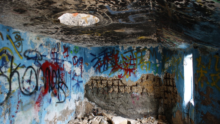

Внутренний вид дота, внутри кстати имеется еще одно небольшое отделение, наверное для хранения боезапаса
index.php?t=getfile&id=32857&private=0
index.php?t=getfile&id=32858&private=0

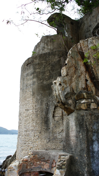

Рядом с дотом на скале расположено еще одно сооружение, являющееся составной частью береговой обороны - павильон Lyon Lights для небольшого прожектора диаметром 22-24 см, как раз и предназначавшегося для освещения прибрежной полосы, находящейся под огнем дота. Сооружения такого типа также распространены на острове Гонконг.
index.php?t=getfile&id=32859&private=0
index.php?t=getfile&id=32860&private=0

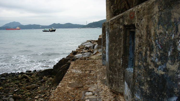

Ну, и собственно вид на береговую полосу, которую должен был обстреливать дот.

Симпатичный дот, но амбразуры, действительно, странные.
Единственное, что приходит на ум для оправдания такой формы и размеров, так это естественная вентиляция каземата во время стрельбы.

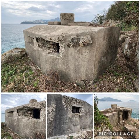

Наверное все-таки перед нами следы переделки дота под жилье с окнами. Плюс ко всему дот был наверняка обсыпан землей, сейчас он этой обсыпки лишен.
Амбразуры конечно у британцев были немаленькие и слабо защищенные в части броневых закрытий, но все-таки надо восстановить доброе имя британцев как родоначальников береговых дотов. Поэтому размещу найденные в интернете фотографии иных сохранившихся береговых дотов.

Фотографии дота № 14
index.php?t=getfile&id=32870&private=0
Фотография дота № 21
index.php?t=getfile&id=32871&private=0
index.php?t=getfile&id=32872&private=0
Фотографии дота № 22

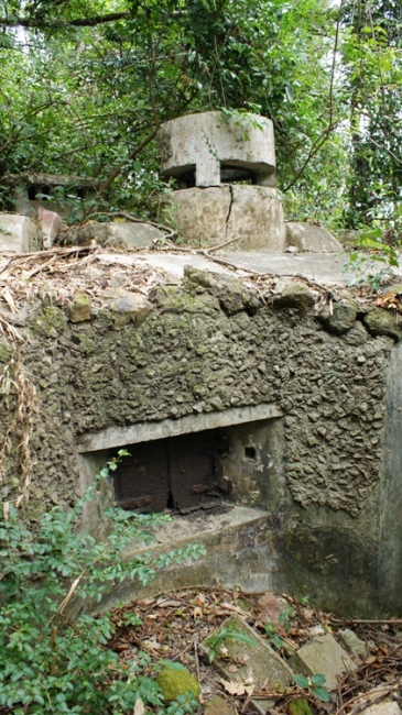

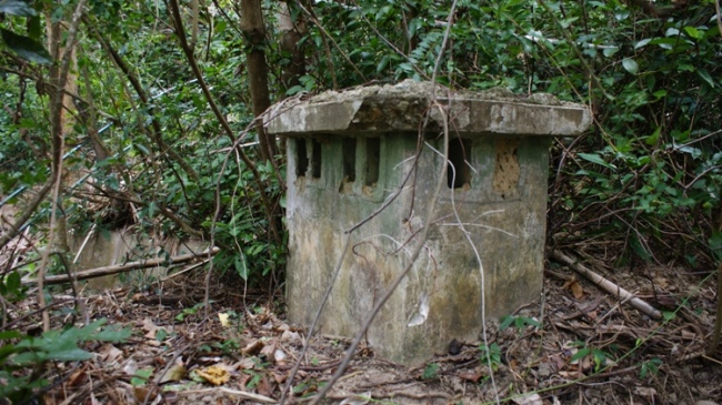

Неотъемлемой частью почти любого гонконгского дота является наблюдательная башенка - альтернативный подход по отношению к перископам в советских дотах
index.php?t=getfile&id=32883&private=0
index.php?t=getfile&id=32884&private=0

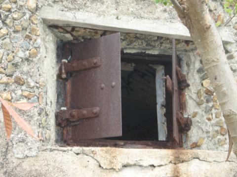

Наблюдательные отверстия закрывались также легкими броневыми ставнями, примерно так как в береговом доте PB 17
index.php?t=getfile&id=32885&private=0
Помимо башенки для наблюдения на покрытии имеется оголовок вентиляции дота, который конечно, тоже демаскирует дот
index.php?t=getfile&id=32886&private=0

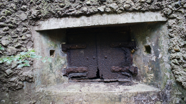

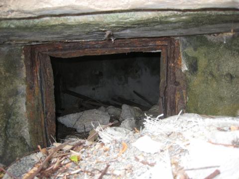

Амбразуры, как мы видели, прикрыты даже не единой бронезаслонкой, а ставенками, открывающимися наружу.
index.php?t=getfile&id=32887&private=0
Толщина этого броневого закрытия всего 10 мм, т.е. даже станковый пулемет "Максим", поставленный напротив этого дота разбил бы защиту амбразуры за короткое время. У японцев, применявших также легкие закрытия, была двойная система - наружная амбразурная заслонка на подъемных тросиках, а внутри похожие ставенки.
