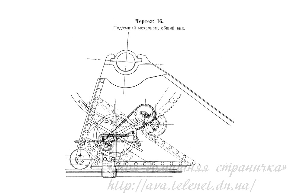

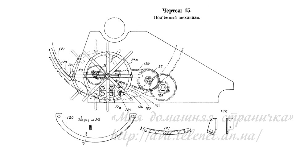

avaпоказывал на своём сайте. Наденюсь не осерчаает. Но пепел на голову приготовил.Отличие высокого и низкого станка в подъёмном механизме. А есть ещё в других механизмах.
index.php?t=getfile&id=22810&private=0
index.php?t=getfile&id=22811&private=0
