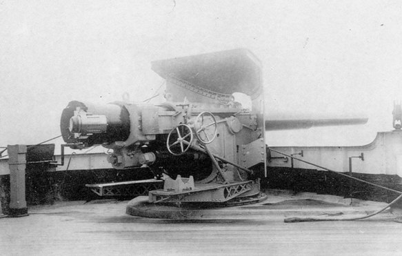

Картинки с 8-дм./45 пушкой вынес в отдельную тему.
A_Kuziak писал(а) сб, 03 марта 2012 21:03
Из ветки о крейсере "Россия" http://kreiser.unoforum.ru/?1-6-0-00000148-000-15-0 :
http://s016.radikal.ru/i335/1011/ac/416674cfb531.jpg
http://s42.radikal.ru/i096/1011/2f/f602bb609b1d.jpg

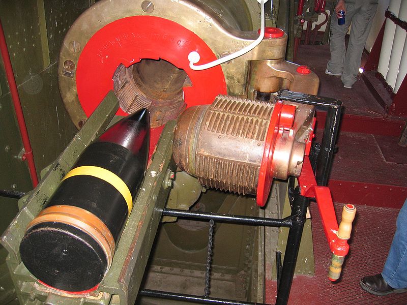

Фото финской 8"/45, ЕМНИП, изначально было выложено на eBay Rolling Eyes
index.php?t=getfile&id=17488&private=0

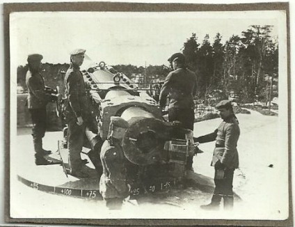

Re: 8-дм. (203-мм) пушка в 45 калибров длиною [сообщение #37365 является ответом на сообщение #35514] чт, 24 мая 2012 12:48 Переход к предыдущему сообщенияПереход к следующему сообщения
Видимо тема не "пошла", поскольку пушка морская, а не береговая и использовалась не так часто, как, к примеру, 6-дм Канэ.
Система интересна тем, что фактически являлась "системы Канэ", а в реальности системы Меллера, но с калибром в 8-дм. И при создании этой удачной системы Бринк использовал наработки Барановских, Меллера и Канэ, то есть русская идея вернулась в Россию через Францию (Шнейдер)
Получилось, что заказав пушку у Канэ, ГАУ решили избежать рисков и затягивания сроков НИОКР.
В частности по проектированию замков. Идеи Реффи продолженные Де Болье и Банжем, воплотились в замок Канэ (секторальный), что было впоследствии применено и на русских системах - замок Розенберга на 8/45 и замок типа Канэ на 12/52.
Интересно и то, что даже на английском орудии 9,2-дм mk.X использовался замок по типу Канэ.
index.php?t=getfile&id=17516&private=0
фото из колл.Мишева Д.Н.
8/45 изготавливались только на ОСЗ с 1895 по 1907 годы. Затем к 1916 году ОСЗ изготовил ещё 9 орудий.
В основном орудия устанавливали на бр.крейсерах и канлодках.

В мае 1900 года ОСЗ изготовил 9 пушек, в апреле 1901 сдал флоту ещё 4 орудия.
Станок проектировался и изготовлялся на ОСЗ и представлял собой станок Канэ несколько модернизированный, к примеру, вертикальная наводка осуществлялась при помощи 2-х зубчатых дуг (вместо одной на станке Канэ для 6/45).
Корабельные установки в разные годы имели угол возвышения от +15 до +20 градусов и дальность стрельбы достигала 11000 - 13000 м.
Снарядом обр.1907 (фугасным) года при +18 гр. - 13000 м, полубронебойным - 16000 м, тем же, но 1911 г. - 15900

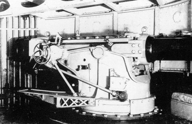

Фотографий этого орудия не много.
Вот одна из них, из коллекции ВММ. 8/45 в каземате бр.кр. "Россия". Даже в альбоме фотографий означенного крейсера (фотофонд ВММ) фотографий 8/45 очень мало.

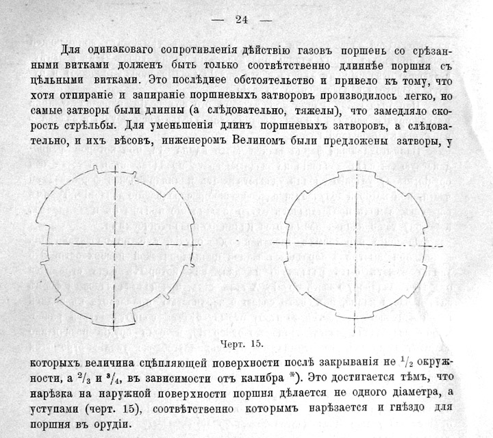

Re: 8-дм. (203-мм) пушка в 45 калибров длиною [сообщение #37396 является ответом на сообщение #37365] сб, 26 мая 2012 13:08 Переход к предыдущему сообщенияПереход к следующему сообщения
Tkachenko писал(а) чт, 24 мая 2012 12:48
Бедный, бедный шведский капитан Аскель Велин, бедный сэр Базиль Захаров и весь инженерно-технический персонал фирмы "Виккерс" нервно переворачиваются в местах нынешнего пребывания. Оказывается изобретение первого из них, технологически отработанное и многократно воспроизведенное на заводах Виккерса, объявлено замком типа Канэ. И кем? Самим г-ном Ткаченко! Ведь до чего же желание пографоманить доводит-то, один сплошной анекдот получается. Что стоило глянуть в энциклопедию или какой-нибудь учебник по артиллерии начала века? Так нет же, одно сплошное мифотворчество: "Хочу все поршневые затворы называть затворами типа Канэ"...
Из сытинской энциклопедии:
Оригинально разрешён вопрос об уменьшении длины поршня и распределении отдачи на большую часть окружности сечения орудия по сравнению с обычным поршневым затвором в системе шведского капитана Велина (Aksel Welin), принятой для английских береговых орудий системы Виккерса-Максима. Витки на теле поршня затвора имеют не одинаковую высоту во всех секторах и расположены уступами. Например, поверхность затвора 12-дм. пушки разделена на 12 секторов: 3 из них гладкие, а рядом с каждым из них расположены ещё по 3 сектора с постепенно возрастающею высотою нарезки; подобным же образом устроено и гнездо для затвора: наиболее глубоко вырезаны гладкие сектора, а за ними идут сектора с постепенно уменьшающеюся глубиною. При вдвигании поршня в гнездо наиболее высокие витки поршня приходятся против наиболее глубоких гладких секторов гнезда; наиболее низкие витки затвора - против нарезанных секторов гнезда средней глубины и, наконец, гладкие сектора затвора - против наиболее мелко нарезанных секторов гнезда. Таким образом, вдвиганию затвора ничто не препятствует; при повороте же вдвинутого поршня на 1/12 оборота все витки его сцепляются с соответствующими витками гнезда, и затвор оказывается сцепленным с орудием на протяжении 3/4 своей поверхности (а не на 1/2, как у обыкновенных). Таким устройством ускорено открывание затвора (поворот на малый угол) и уменьшена длина поршня (больше поверхность сцепления), а следовательно и вес его, увеличена прочность сцепления затвора с орудием, получена возможность отведения короткого поршня в сторону без предварительного выдвигания его и укорочена наиболее скреплённая часть орудия (казна).
О том же говорится и в "Курсе морской артиллерии" генерал-майора Яцыны, четвёртое издание, Петроград, 1915 г.:
index.php?t=getfile&id=17549&private=0
Так что, г-н Ткаченко, может хватит самобытно открывать "новое", а? Не вводите народ в заблуждение. Затвор Канэ, как и затвор Банжа, для своего открытия кроме всего прочего требовал перемещения поршня вдоль оси орудия. Затвор Виккерса этого не требовал. На английских 9,2-дм. пушках изготовления Вифлиемского сталелитейного завода САСШ, попавших на батареи морской крепости Императора Петра Великого, затворы системы Виккерса. У русских 12-дм./52 пушек затворы системы Виккерса, и никакого Канэ там и рядом не лежало.
  • Вложение: yatsyna-024.jpg

Re: 8-дм. (203-мм) пушка в 45 калибров длиною [сообщение #37398 является ответом на сообщение #35514] сб, 26 мая 2012 13:41 Переход к предыдущему сообщенияПереход к следующему сообщения
Бедный, бедный ava, которому всё мерещится графоманство и самобытность Ткаченко, от собственного незнания основ, и вертится он на стуле у компа, никак не успокоится.
Подобного типа замок Канэ предложил в 1890 году, и я не торопился бы утверждать, что именно замок Виккерса мы взяли на вооружение, поскольку в области технических изобретений часто случалось одновременное изобретение новинок в той или иной области знаний практически одновременно - так было с паровой машиной, лампой накаливания, радиосвязью и в артиллерии случалось не раз.
И первый замок Велина имел иную конструкцию (о чём я здесь уже писал), который появился у Виккерса и в России практически одновременно. Впоследствии Велин предложил замок с различной высотой нарезной части секторов, практически одновременно с Канэ и ныне это изобретение обозначено словосочетанием - "конфликт приоритетов".
Поостерёгся бы строить выводы на одной только энциклопедии Сытина. Там много чего интересного написано, например приводится "любопытная" дата смерти Канэ. И ещё много чего "интересного".
И читайте всё же внимательно текст:
Применён замок по типу Канэ, а не замок Канэ.
И замок Виккерса полностью соответствовал изобретению Канэ. Ныне трудно сказать, кто был первым. Или кто у кого "содрал".

Re: 8-дм. (203-мм) пушка в 45 калибров длиною [сообщение #37399 является ответом на сообщение #37398] сб, 26 мая 2012 14:15 Переход к предыдущему сообщенияПереход к следующему сообщения
Tkachenko писал(а) сб, 26 мая 2012 13:41
Как же тут успокоиться? По части создания мифов и подгонки фактов под свои теории с Вами сравнится разве что г-н Неменко. Тот даже карточки из ОБД "Мемориал" фабриковал.
Ога, фирма "Виккерс" себе в убыток будет содействовать принятию и освоению в производстве в России какого-то там затвора "по типу Канэ", а не затвора системы Виккерса. Может поинтересуетесь у RDX историей 12-дм./52?
Чисто для размышлений несколько пунктов оглавления того же учебника Яцыны:
ГЛАВА VI. Описание затворов системы "Виккерс" для 120-мм орудия в 50 калибров длиною.
Существенные отличия затворов для 8 и 10-дм. орудий в 50 калибров длиною системы "Виккерс"
Краткий перечень отличий, характеризующих новые 12", 14" и 130-мм затворы (сист. Виккерса)
Или Вы полагаете генерал-майора Яцыну абсолютно некомпетентным в вопросах определения систем затворов отечественной морской артиллерии?
Re: 8-дм. (203-мм) пушка в 45 калибров длиною [сообщение #37403 является ответом на сообщение #35514] сб, 26 мая 2012 16:56 Переход к предыдущему сообщенияПереход к следующему сообщения
Вы читать вообще умеете? И понимать что написано? Или только себя слышите?
Подчёркивается сходство идей и написано:
Если бы было написано так: на 9,2-дм английском орудии mk.X стоял замок Канэ - тогда Вы могли бы поупражняться в красноречии.
Что касается замка 12/52, почитайте внимательно тех.задание на проектирование этой пушки. И особо в той части, где говорится о замках. Вопрос не простой, тем более с учётом сходства конструктивных решений у замка Виккерса, и замка Канэ (имеется ввиду замок с нарезкой на разных уровнях).
И "пристраивать" сюда 120/50 и остальные 50-калибровые орудия нет смысла. Во-первых я о них не писал, и речь в этой ветке шла совершенно о другом орудии.
А во-вторых, действительно, на 50-калибровых орудиях новой серии стояли замки по типу Виккерс. То есть сие говорит о том, что в России их несколько модернизировали, впрочем, как и стволы были не Виккерс.
По-существу темы ветки можете что-то сказать? Или будете неуклюже редактировать далее?
PS Кстати, на 8/50 стояли затворы типа Виккерс и на части орудий затворы типа ОСЗ. Вот и поинтересуйтесь откуда "ноги растут" у этих последних.
А потом сюда выходите с обличениями. И попредержите язык немного, утомительно сие.

Re: 8-дм. (203-мм) пушка в 45 калибров длиною [сообщение #37408 является ответом на сообщение #37403] вс, 27 мая 2012 11:24 Переход к предыдущему сообщенияПереход к предыдущему сообщения
Tkachenko писал(а) сб, 26 мая 2012 16:56
Эта сентенция подана как утверждение, как истина в последней инстанции. Хотя на самом деле является только Вашим предположением. Обоснованным или нет - дело другое. Вы же стесняетесь себя утруждать отделением исторических фактов, действительно имевших место, от собственных предположений и представлений о действительности, о том, как оно должно было быть с Вашей точки зрения. Вот и возникают перлы: то бетонная кладка дешевле каменной, то ещё что-нибудь.
