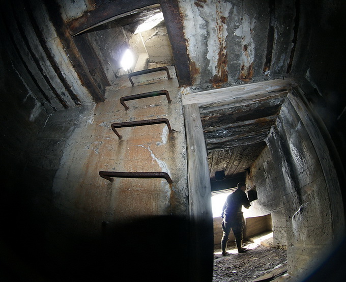

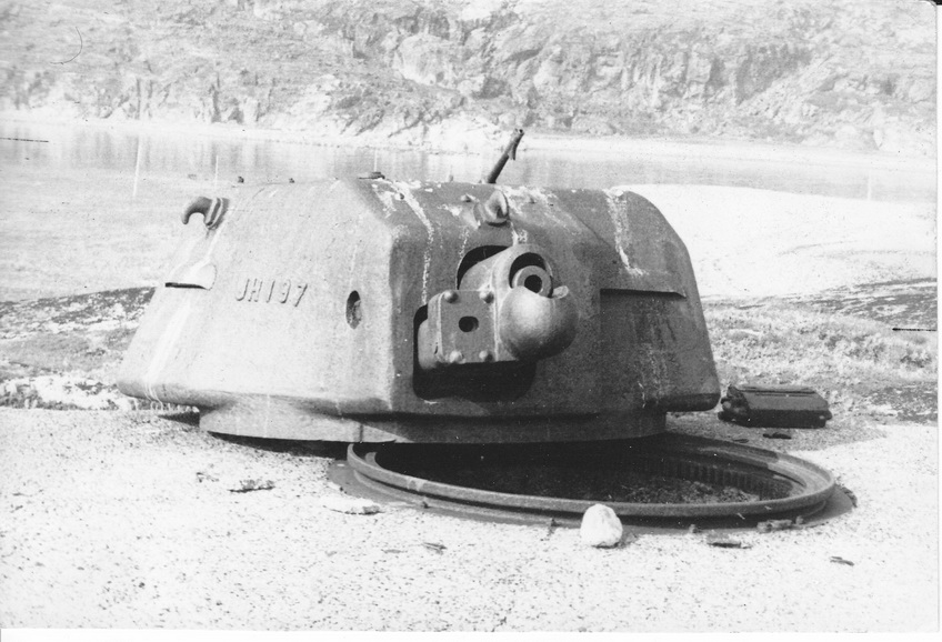

В окрестностях Лиинахамари сохранились башни "Гочкиса" и "Сомуа".
index.php?t=getfile&id=14089&private=0
index.php?t=getfile&id=14090&private=0
index.php?t=getfile&id=14091&private=0
[Обновления: сб, 29 октября 2011 14:13] от Модератора
Re: Башни французов на побережье Варангера. [сообщение #32895 является ответом на сообщение #32879] сб, 29 октября 2011 13:29 Переход к предыдущему сообщенияПереход к следующему сообщения
peura53
Сообщений: 22
Зарегистрирован: октября 2011
Здесь все фото мои. Черно-белое сделано в 1972 году. Это в Пеура-
вуоно, к западу от Лиинахамари. Порезанная башня "Somua" находит-
ся также около Хамари на мысу Романов (1/517 МКВ).
P.S. В башню "Гочкисса" я в свое время вставил свой МП. Не обра-
щайте внимания.

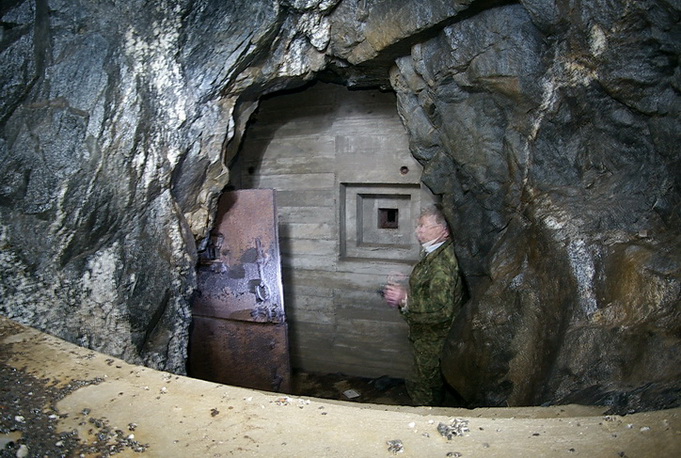

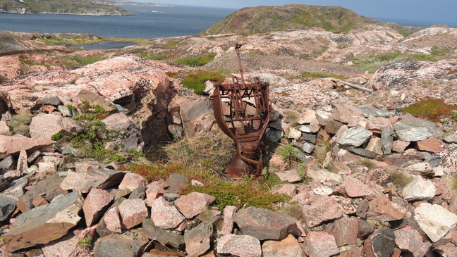

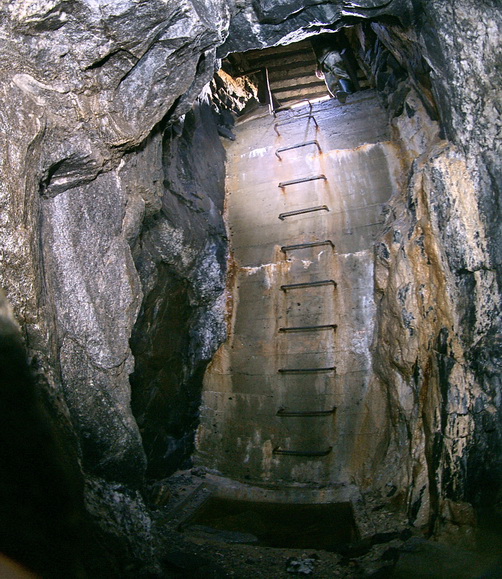

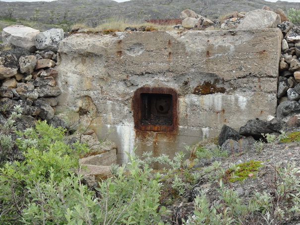

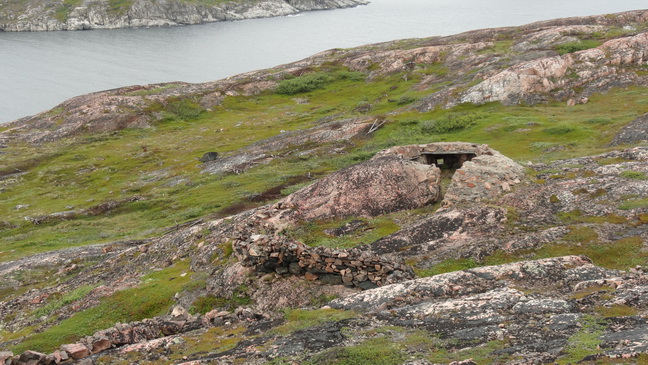

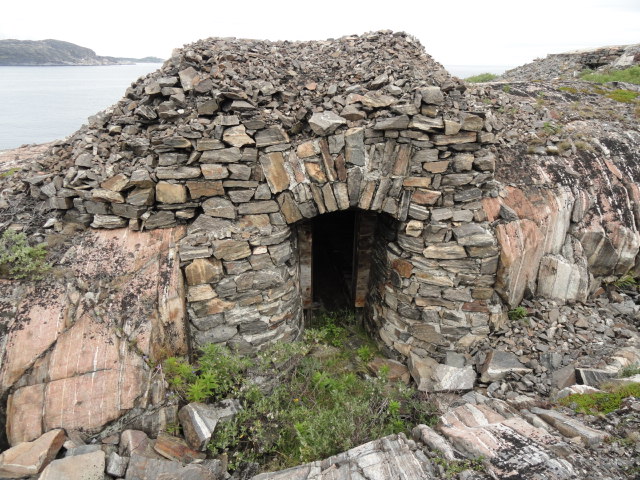

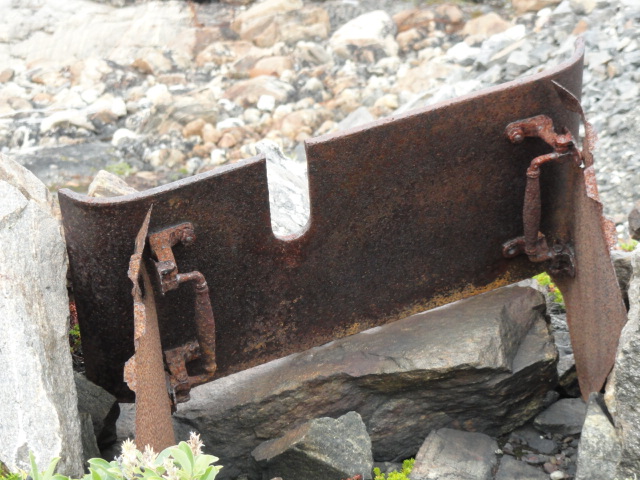

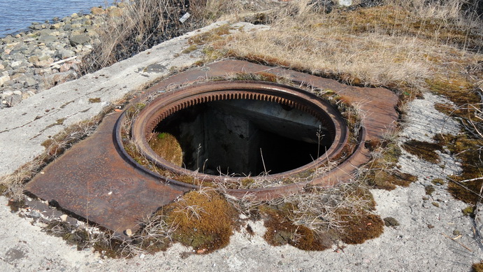

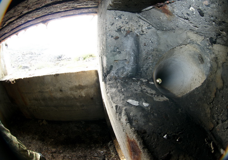

Башни Н-35 стояли (еще две в самом порту) на бетонных основаниях,
где могли находиться максимум два человека. А вот под башней S-35
скрывается целый комплекс: внутренние доты, 5 бронедверей типа
434Р01, тобрук, малокалиберная пушка - т.е. сооружение предназна-
чалось для ведения боя в полном окружении. Романову по насыщен-
ности подземельями нет равных в окрестностях Хамари. Рядом на по-
луострове Немецкий (2/517 МКВ) тоже сильная противодесантная обо-
рона, но там основа ее - тобруки.
Назвался груздем - полезай в кузов. Объем фотоматериала очень
большой, но попробую за несколько дён выставить скоко смогу.
Малое представление о фортификациях хамарских можно заиметь, по-
смотрев 2-ю серию показывавшегося на этой неделе каналом "Звезда"
фильма "Заполярье. Война на скалах".

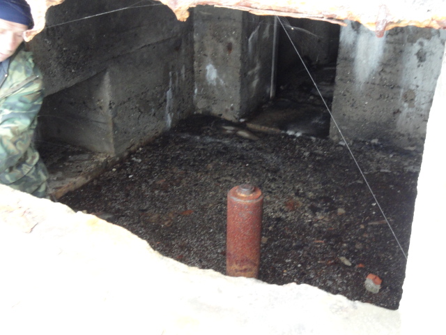

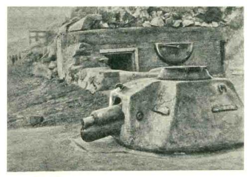

Итак, сначала сам порт. На первом фото верхняя часть корпуса тан-
ка залита бетоном, через удаленное моторное отделение ход в храни-
лище боезапаса. Второе - из рос.-норв. книги "Освобождение Северн.
Финмарка". Последующие - мыс Романов.
index.php?t=getfile&id=14130&private=0
index.php?t=getfile&id=14131&private=0
index.php?t=getfile&id=14132&private=0
index.php?t=getfile&id=14133&private=0
index.php?t=getfile&id=14134&private=0

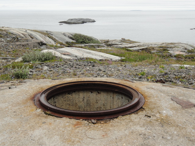

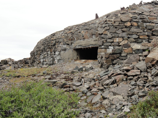

Кое-что из противодесантной обороны далее. Фото тобруков, считаю,
выставлять нет смысла.

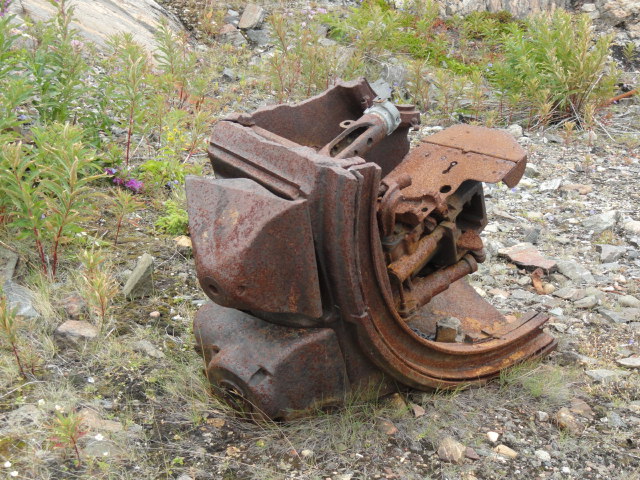

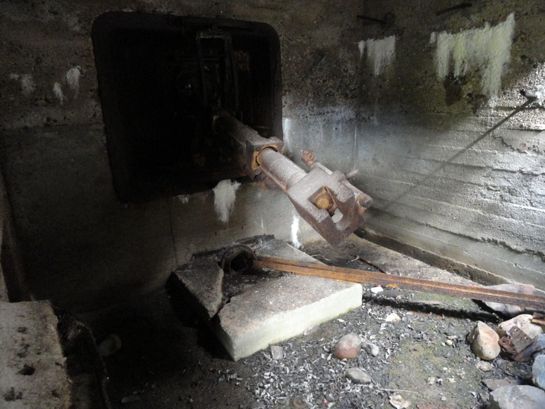

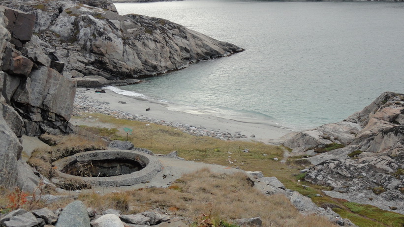

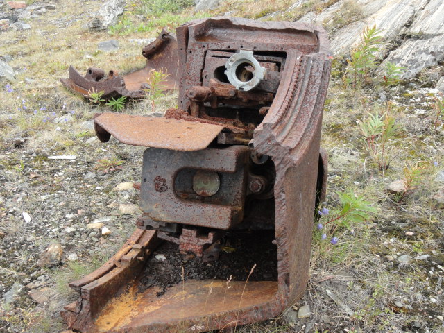

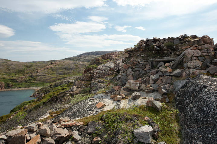

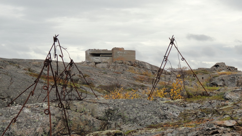

Извините, забыл упомянуть, что на Романове (финское название Нуме-
рониеми) базировалась 1/517 МКВ (4*15см). Вела контрбатарейную
борьбу с нашими береговыми батареями на п-ве Средний. Имела даль-
номерный комплекс М120. Немцы не успели воплотить в жизнь задуман-
ное, подземелья под пушками насчитывают по 2 и 3 этажа в зависимо-
сти от ландшафта.
Батарея прикрывалась также недалеко расположенным опорником Tuuli.

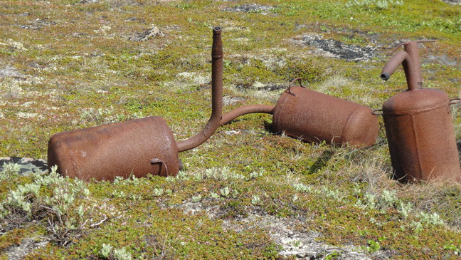

Примеры сооружений и вооружений противодесантной обороны.

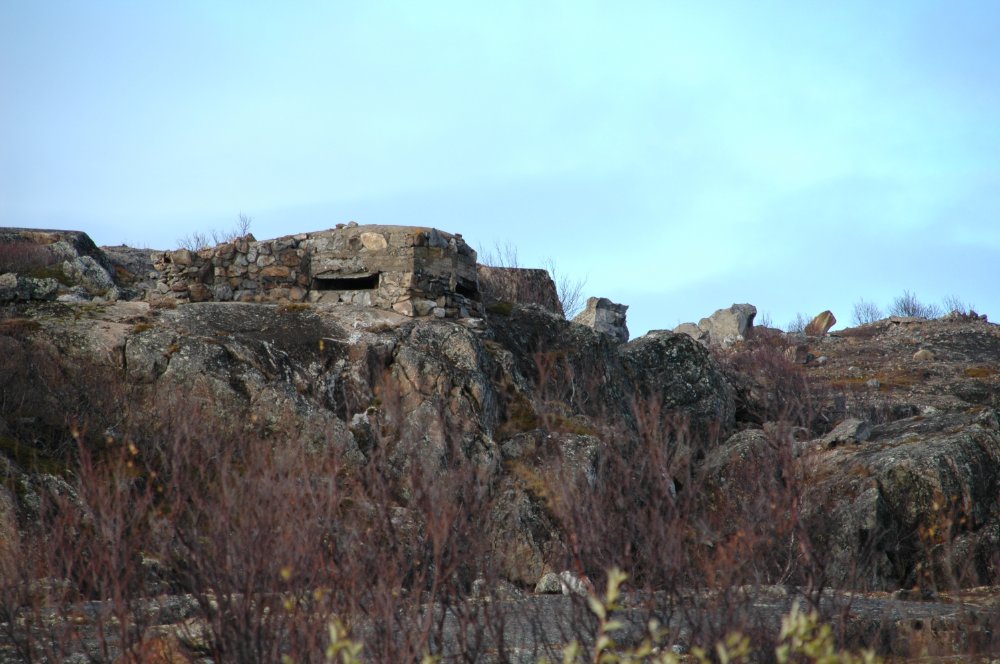

Противодесантное на подходах к порту Лиинахамари.

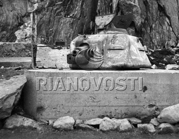

Не эта ли самая (снимок 44-го года)? (попалась в библиотеке изображений на сайте РИА "Новости"):
index.php?t=getfile&id=14156&private=0
"Укреплённая огневая точка на линии немецкой обороны в районе Потсамо. Мурманская область." Фото - В.Козлов. Дата - 15.10.44
Местоположение, как понимаю, дано условно (район - с очепяткой); датировка же фото на этом сайте - условна тем более (чаще всего - или первое, или 15 число месяца; остальные числа встречаются гораздо реже)...

А еще фото пушки есть? Редкость, однако.
