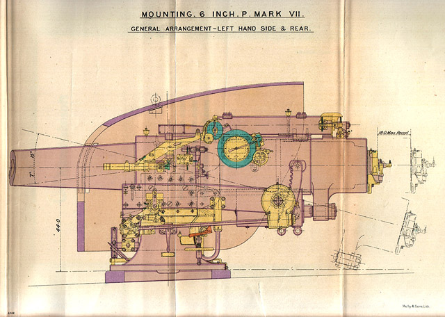

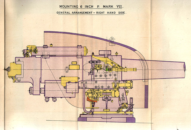

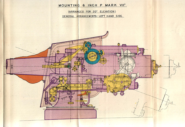

Займу-ка ещё мегабайтик дискового пространства. Для затравки - картинки из мануала по 6-дм. пушке Mk XII на станках P. VII, P. VII*, P. IX, P. XIII и P. XIII*. Пушка морская, установки корабельные, не береговые. Общие виды справа/слева.
Пушка на станке P. VII. Макс. угол возвышения +15 град. Литой броневой щит. Что интересно, установка крепится 20 болтами диаметром 1,75 дм. - хозяйке на заметку. Если кто вдруг по британским батареям будет гулять, мало ли, вдруг эти флотские железячки на берег занесло...
index.php?t=getfile&id=17909&private=0
index.php?t=getfile&id=17910&private=0

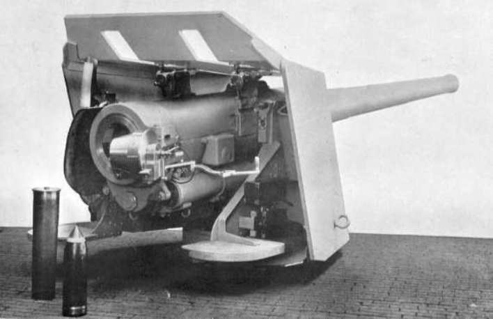

Пушка на станке P. VII*. На станках №№ 48-59 угол возвышения увеличен до +20 град., соответственно усилены противооткатные устройства. Установки комплектовались только щитом, способным защитить от брызг и прочих погодных негараздов.
index.php?t=getfile&id=17911&private=0
index.php?t=getfile&id=17912&private=0

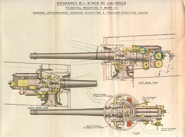

Пушка на станке P. IX. Общее расположение с показанием подъёмного и поворотного механизмов.
index.php?t=getfile&id=17913&private=0

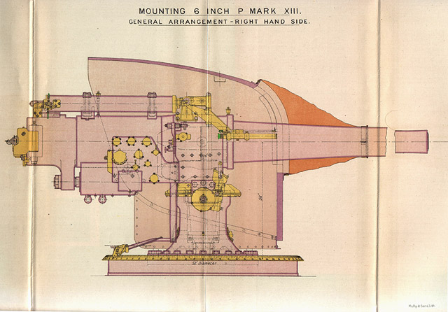

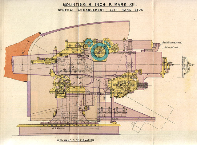

В установках P. XIII и P. XIII* угол возвышения увеличен до +30 град. P. XIII снабжалась литым броневым щитом, P. XIII* - только противопогодным. Пушка на станке P. XIII.
index.php?t=getfile&id=17914&private=0
index.php?t=getfile&id=17915&private=0

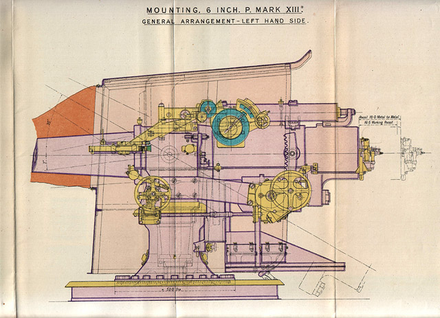

Пушка на станке P. XIII*.
index.php?t=getfile&id=17916&private=0
index.php?t=getfile&id=17917&private=0

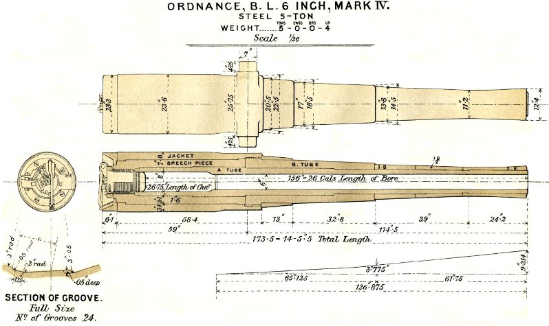

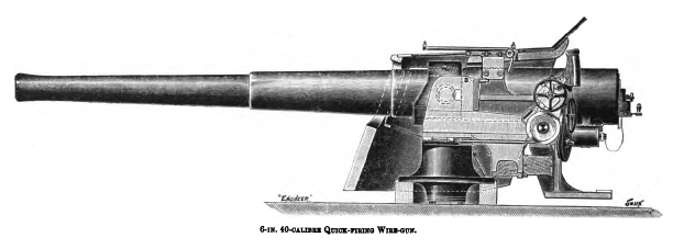

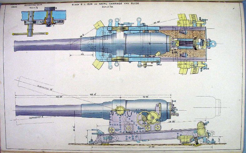

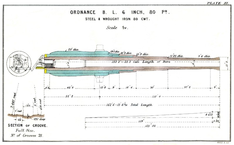

Хорошая тема. Добавлю из разных мануалов более "древних" 6-дм английских.
index.php?t=getfile&id=17918&private=0
index.php?t=getfile&id=17919&private=0
index.php?t=getfile&id=17920&private=0
index.php?t=getfile&id=17921&private=0

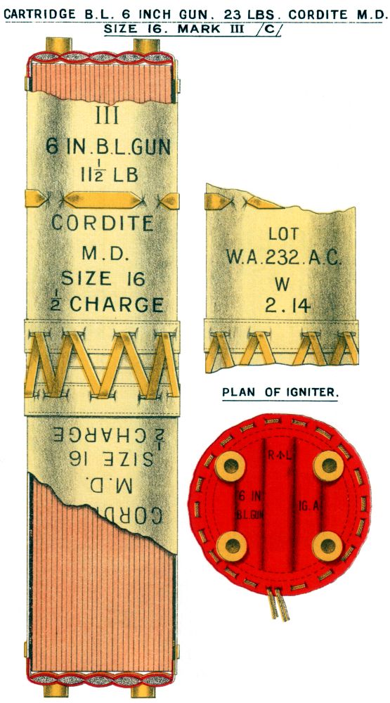

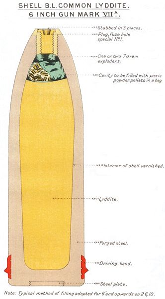

6-дм обр.1901 г. mk.7 использовали и в таком качестве. Что нам мешало так же поступить с 6-дм Канэ.
index.php?t=getfile&id=17925&private=0
Интересное крепление двух полузарядов.
index.php?t=getfile&id=17926&private=0
index.php?t=getfile&id=17927&private=0
index.php?t=getfile&id=17928&private=0

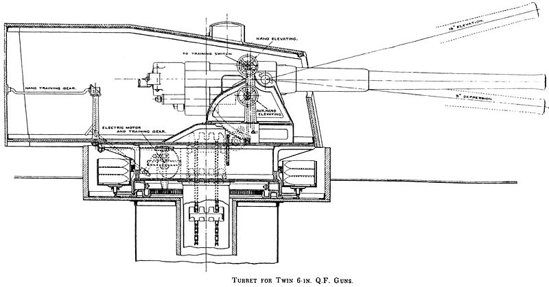

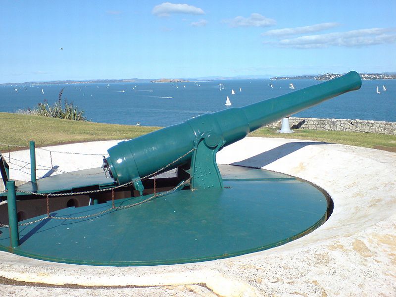

"Разновидности" 6-дм английских орудий, по типу установки.
В башнях.
index.php?t=getfile&id=17929&private=0
На берегу, на скрывающемся станке.
index.php?t=getfile&id=17930&private=0
index.php?t=getfile&id=17931&private=0

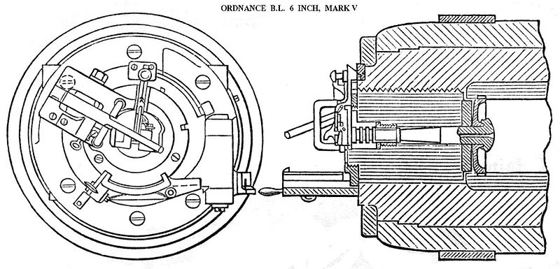

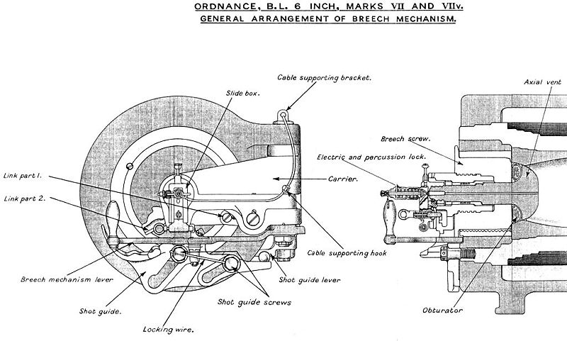

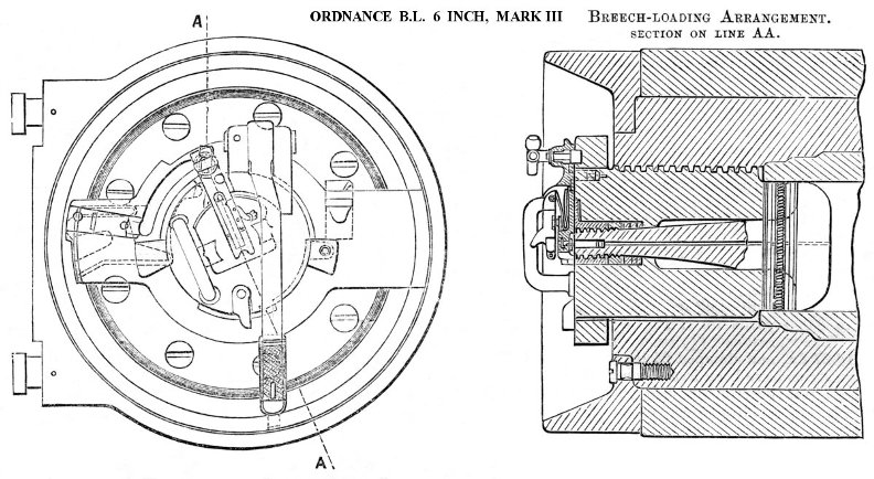

И замки.
index.php?t=getfile&id=17932&private=0
index.php?t=getfile&id=17934&private=0

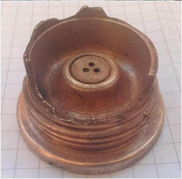

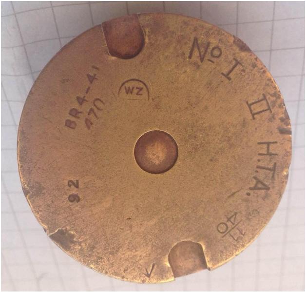

Добрый день!
Подскажите пожал.. расшифровать капсульную втулкуindex.php?t=getfile&id=25315&private=0,также интересует тип снарядаindex.php?t=getfile&id=25316&private=0
  • Вложение: ъъъ.JPG
    (Размер: 45.96KB, Загружено 1663 раза)
  • Вложение: ъъъъ.JPG
    (Размер: 46.36KB, Загружено 1901 раз)
