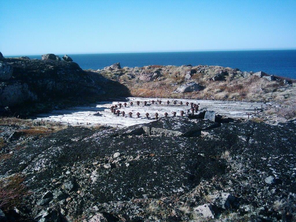

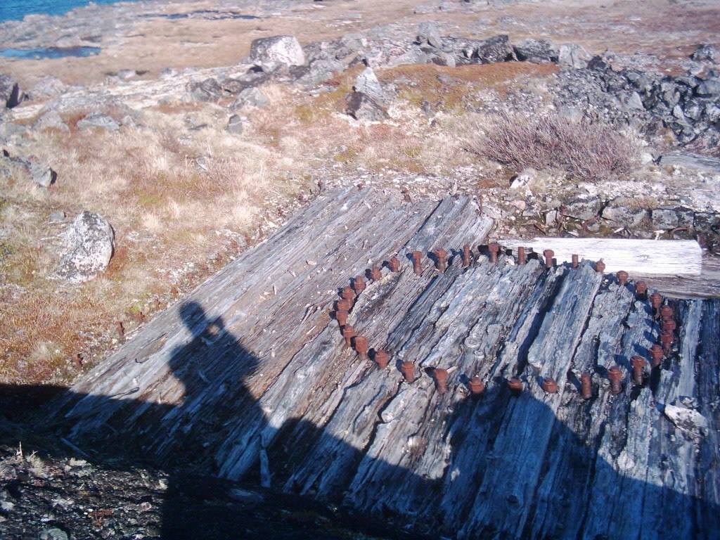

Добрый день.
Есть вот такое основание на Северо-запад от Гремихи на Кольском полуострове в одиночном дворике. Расположение дворика указано на карте. 32 болта. Дворик около 5 метров по сторонам с с низким, почти отсутствующим бруствером. Диаметр круга по болтам не замерял, не чем было - случайно наткнулся на дворик. На глаз диаметр около метра. Подъездных путей и троп к дворику не обнаружено.
Что тут могло стоять? Какая пушка? И пушка ли это? Простреливает вход в пролив между материком и островом Чаячий и пространство Святоносского залива на подходах к островам Йокангской ВМБ. С запада и северо-запада дворик прикрыт невысокой скалой.
Фотографии 2006 года.
index.php?t=getfile&id=31182&private=0
index.php?t=getfile&id=31183&private=0
index.php?t=getfile&id=31184&private=0
index.php?t=getfile&id=31185&private=0
