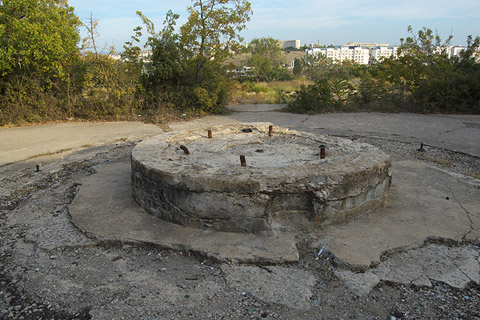

Вопрос к балтийцам: на ваших 10-дм батареях в бетонных тумбах орудийных оснований есть ниши с подведенными к ним электрокабелями?

На батареях Усть-Двинской крепости их нет.

По информации из Владивостока там такого тоже нет.
Фактически такие ниши имеются на 15-й батарее в Севастополе, но непонятно были они изначально или это уже более поздняя модернизация, когда на батарею поставили дальномер Барра-Струда и возможно ПУС Гейслера.

Чтоб было понятнее, о чем идет речь:
https://fortoved.ru/forum/index.php?t=getfile&id=10274&private=0
От ниши по вмурованной в бетон железной трубке внутрь массива батареи был пропущен многожильный кабель.

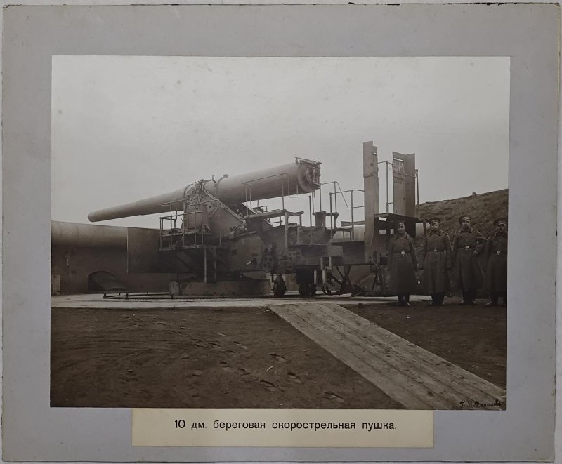

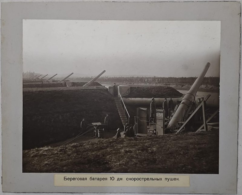

Два фото из Артиллерийского музея (ВИМАИВиВС), размещенные на Госкаталоге:
"10-дм береговая пушка."
index.php?t=getfile&id=35339&private=0
"Береговая батарея 10-дм пушек."
index.php?t=getfile&id=35341&private=0
Датировано "1900 г.", но скорее "1900-е годы"...

Ино или КГ не ранее 1912 г.

Re: 10-дм. пушка на лафете Дурляхера [сообщение #64390 является ответом на сообщение #64385] чт, 23 января 2025 21:39 Переход к предыдущему сообщенияПереход к следующему сообщения
Судя по положению бетонных гнезд НП, это Красная Горка.
Эти гнезда располагались ближе к стороне противника. То есть на Ино, они были с правой стороны от орудий.
Датировку можно еще уточнить. Земляные траверсы на этой батарее в полный рост были насыпаны в 1914 г. Так что, фото были сделаны не ранее середины 1914 г.
Учитывая то, что по этому году имеется давно известная большая подборка фото по КГ, то, скорей всего и эти две фото были сделаны тогда же.
Шикарные фото, но... "10-дм. скорострельная" пушка -- это конечно, круто. (((

Все верно, это Красная Горка.
Первое фото (с одним орудием, имеющим № 4) явно из известной подборки 1914 года по Красной Горке - в правом углу есть та жюе подпись, что и не снимках подборки "Г.-М.-Даниловъ":
index.php?t=getfile&id=35345&private=0
Это фото (в бОльшем размере, но очень уж осветвленное) приводится и в книге В.Ткаченко "Русская 10-дюймовая береговая пушка в 45 калибров" с подписью [i]"Орудие № 4 - батарейный номер (заводской № 104) на "Красной Горке". Орудие было уничтожено взрывом 19 августа 1918 года. Из фондов ВИМАИВ и ВС" [/iъ

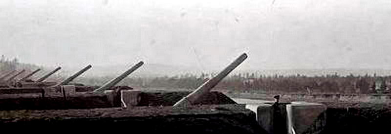

На втором фото (вид всей батареи) - подпись вроде есть, но неразличима та темном фоне. Но местность (Красная Горка) узнаваема по береговой черте, видимой на заднем плане:
index.php?t=getfile&id=35346&private=0
index.php?t=getfile&id=35347&private=0
