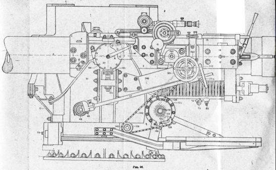

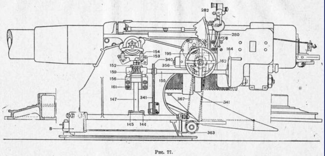

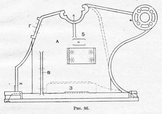

Существенных отличий "наших" Канэ от французских, действительно, не было до принятие на вооружение после 1911 года палубной установки Металлического завода.
Существовали отличия в стволах палубных и береговых установках заметных только при разборке установки.
А существенное отличие имели станки.
Палубный станок системы Канэ.
index.php?t=getfile&id=12869&private=0
Береговой станок системы Канэ.
index.php?t=getfile&id=12870&private=0
И для сравнения. Палубная установка системы Канэ.
index.php?t=getfile&id=12871&private=0
Палубная установка Канэ обр.1911 г. системы Металлического завода.
index.php?t=getfile&id=12872&private=0
[Обновления: сб, 16 июля 2011 00:10]
