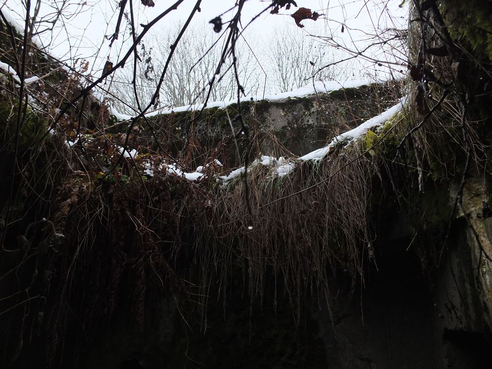

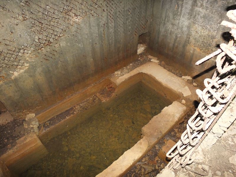

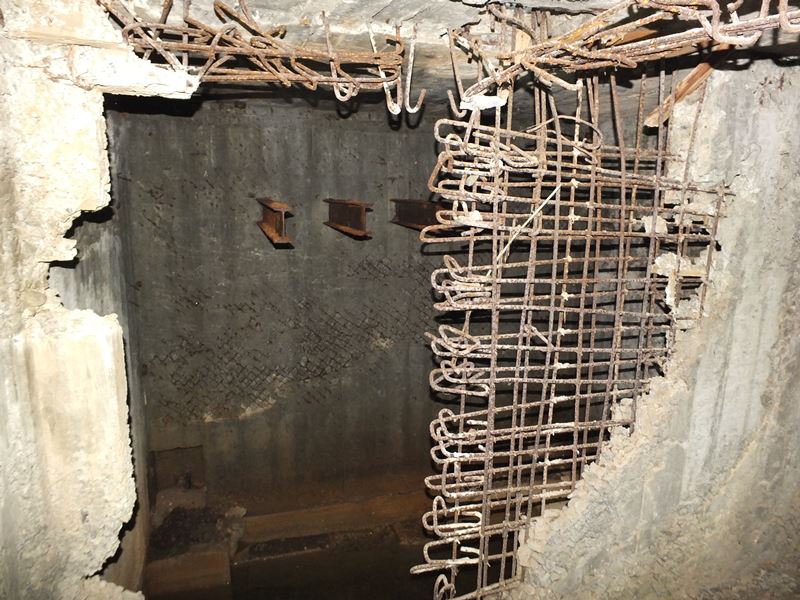

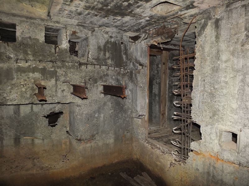

Я все-таки пробрался на нижний уровень ОППК со входом-шахтой.))) Вот некоторое количество фотографий:

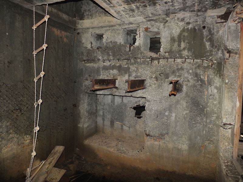

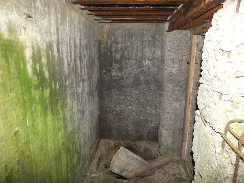

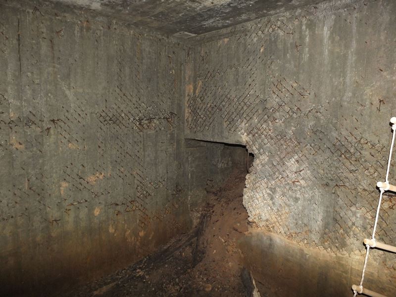

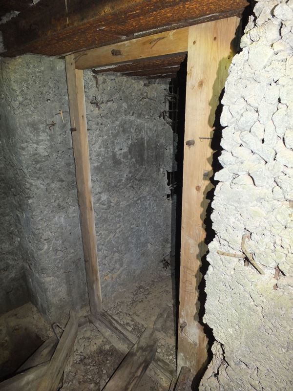

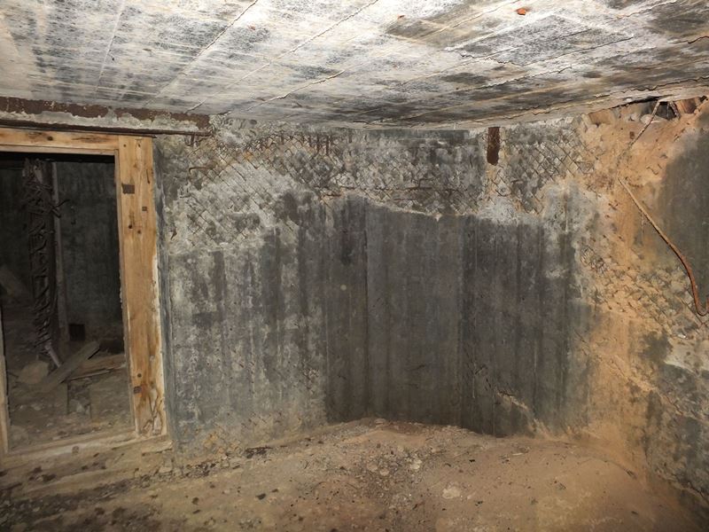

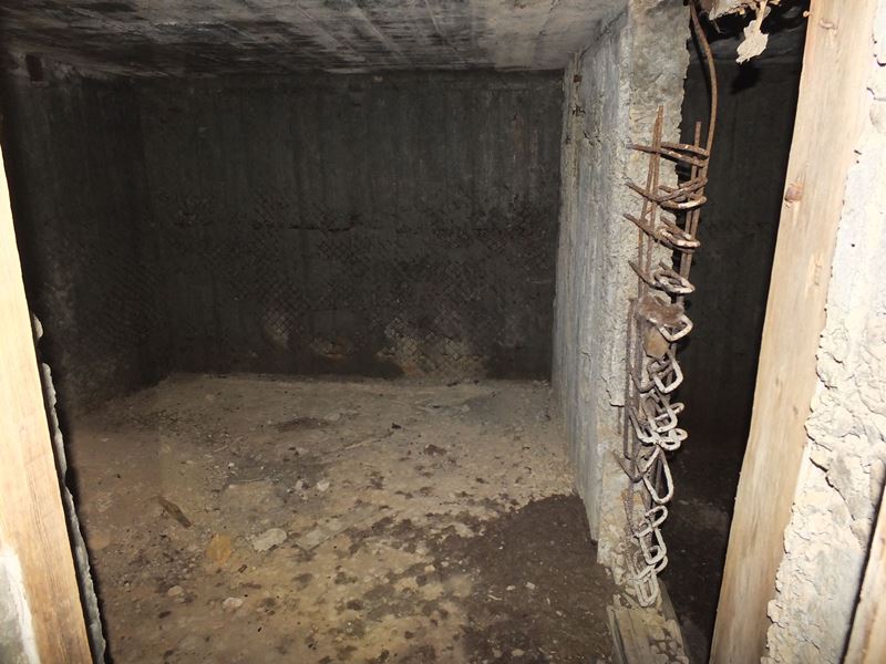

Слева - генераторная, по центру - проход к выходу, справа - видимо, отхожее место:
index.php?t=getfile&id=34237&private=0

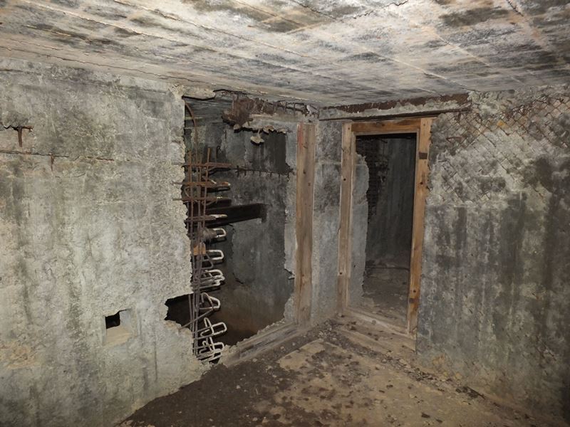

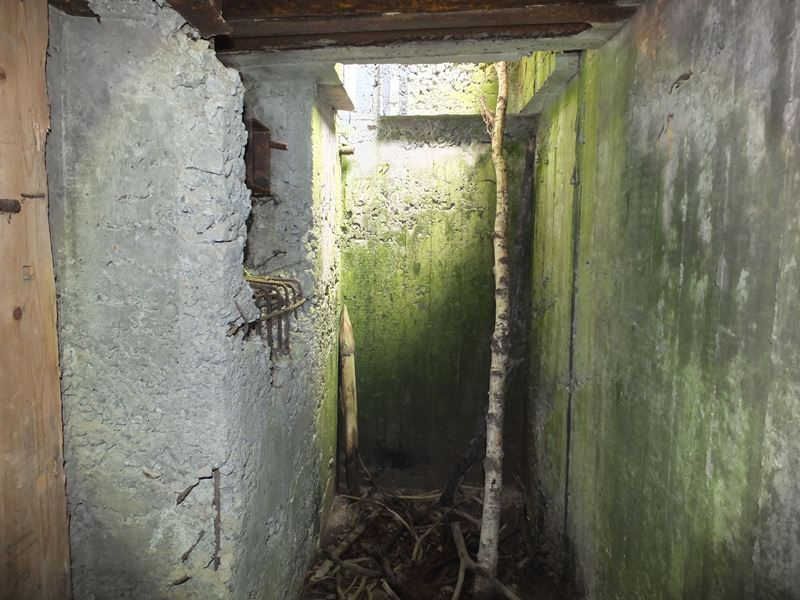

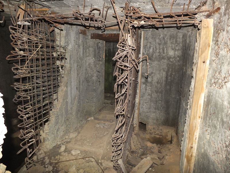

Тупик входа. Справа - проем входа во внутренние помещения, у меня за спиной - коридор и шахта входа:
index.php?t=getfile&id=34238&private=0

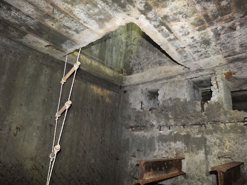

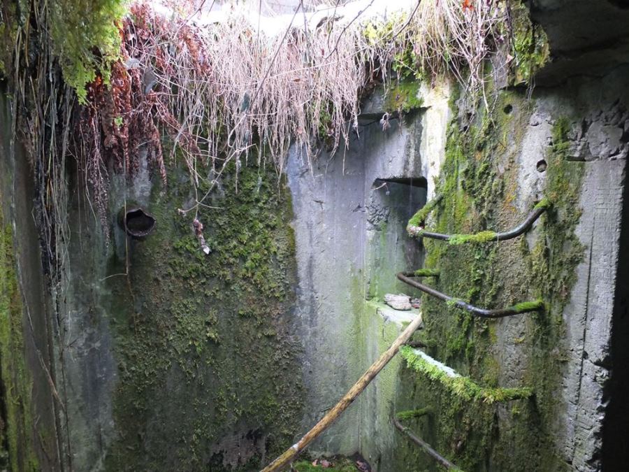

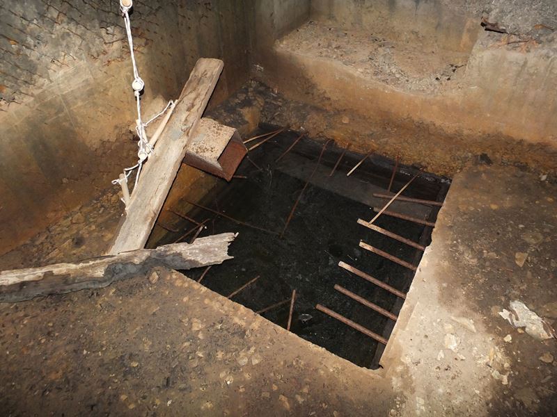

Тупик входа, вид на шахту. Сверху есть некое утолщение бетонной стенки, но не видно никаких следов скоб-трапа или еще чего-то для спуска и подъема. Планировали использовать деревянные приставные лестницы?

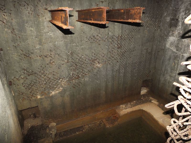

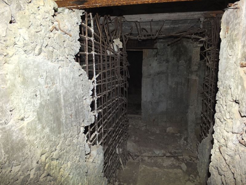

Закладные двери для входа внутрь:
index.php?t=getfile&id=34240&private=0

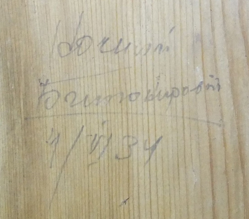

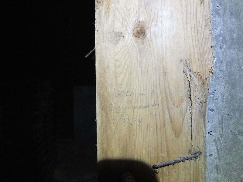

А вот это интересно - на закладной обнаружилась надпись, сделанная карандашом:
index.php?t=getfile&id=34241&private=0
Надпись более крупно. Судя по манере исполнения и почерку, она вполне аутентична. Первое слово, видимо, "Ночной". Следующее - "Битонировать". Дата - "4/VI 34". С датой, понятно, ошибка - видимо, имелся в виду 1939-ый год. А вот что имелось в виду под словами "ночной битонировать", и почему они до такой степени "не по-русски" написаны - об этом можно только догадываться.

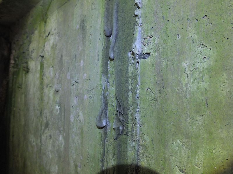

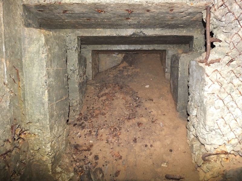

В тупике входа имеются некие швы, залитые чем-то вроде свинца:
index.php?t=getfile&id=34246&private=0

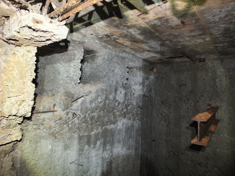

index.php?t=getfile&id=34247&private=0

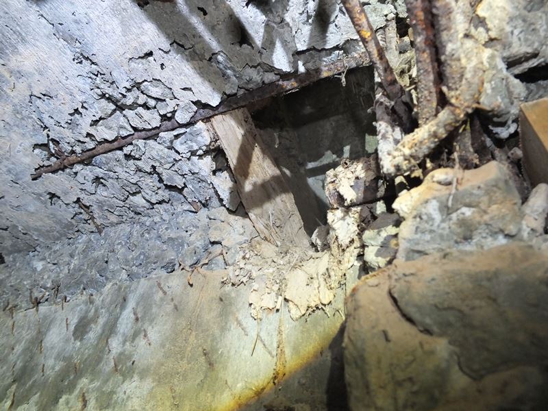

Как сообщил Дмитрий Артамонов, у данного объекта планировался диамантный ров, но никаких следов его строительства не обнаружено. Тем не менее, отверстия для сброса гильз на нижний ярус все равно сделали, и левое отверстие почти перекрывается стенкой туалета. Правда, стенку тоже не успели построить.)))
index.php?t=getfile&id=34248&private=0
