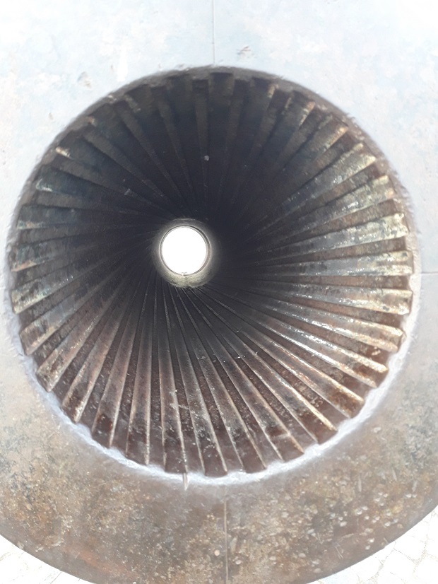

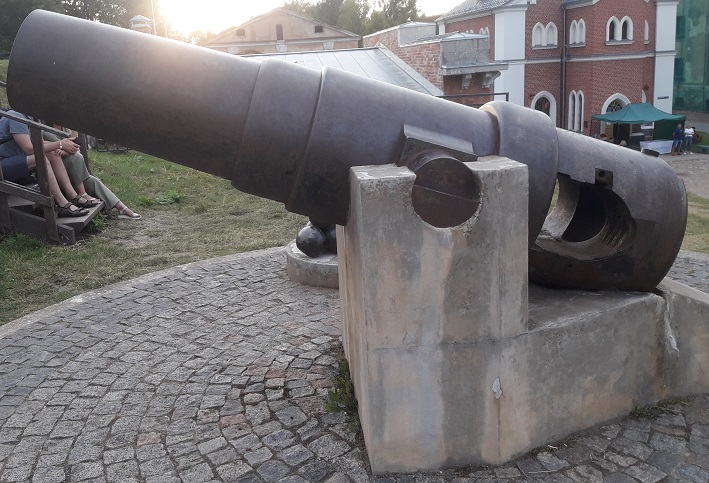

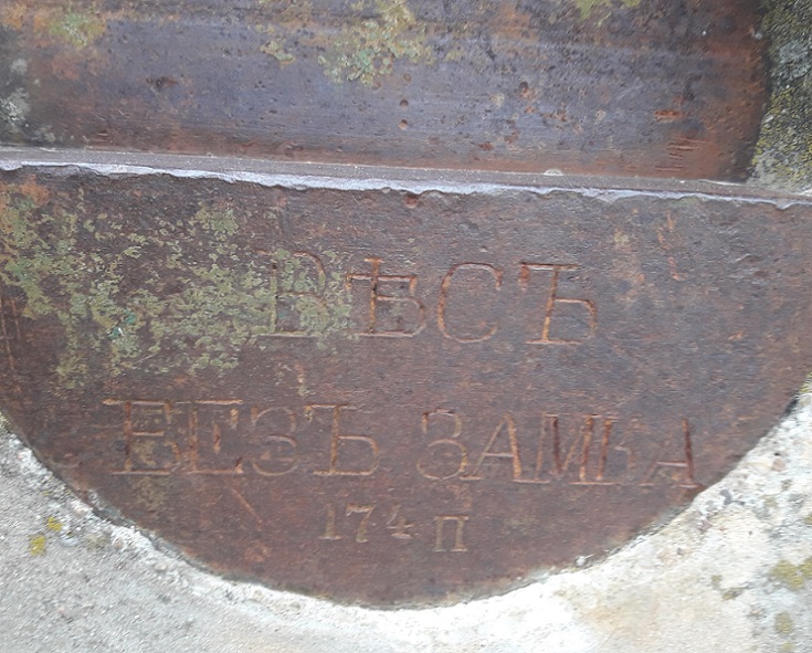

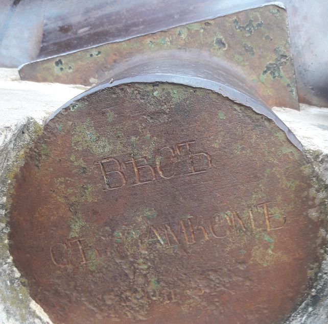

8-дм мортира в Даугавпилсской крепости
index.php?t=getfile&id=34897&private=0
index.php?t=getfile&id=34898&private=0
index.php?t=getfile&id=34899&private=0
index.php?t=getfile&id=34900&private=0
index.php?t=getfile&id=34901&private=0

Спасибо!
У меня документальные сведения пока только на две забиты №1097 и 1099 которые в 1880 г. исправлены на ОСЗ.

Судя по нарезам это 8-дм мортира обр. 1867 г.

VT_Рига писал(а) ср, 26 июля 2023 22:10
Полное наименование - 8-дм стальная, скрепленная кольцами, мортира обр. 1867 г. Число нарезов у нее - 30 (соответствует фотографии), в отличие от 46 у обр. 1877 г. Кроме данного образца существовали 8-дм чугунная и бронзовая мортиры обр. 1867 г. Внешне их легко отличить по отсутствию скрепления ствола.

Re: 8-дм мортира [сообщение #63205 является ответом на сообщение #63203] пн, 31 июля 2023 06:17 Переход к предыдущему сообщенияПереход к следующему сообщения
kluz писал(а) пт, 28 июля 2023 04:46
Глупый вопрос: что считать нарезками -- выступающее или вдавленности?
Re: 8-дм мортира [сообщение #63206 является ответом на сообщение #63205] пн, 31 июля 2023 07:05 Переход к предыдущему сообщения
VT_Рига
Сообщений: 331
Зарегистрирован: ноября 2021
Ник Старк писал(а) пн, 31 июля 2023 06:17
вдавленности
выступающее - это поля
