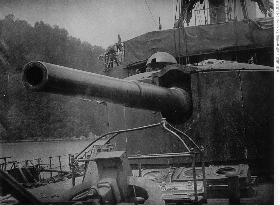

Пара фотографий с kreiser.unoforum.ru
Обратите внимание на толщину стенок внутренней трубы.

Я выбираю 10-дм с Апраксина Very Happy
От всей этой "русскояпонской истории" хочется ругаться в стиле Эссена - много, обильно, с выкрутасами и этажно...
История с 10-дм орудиями МВ известная. Так сказать экспериментировали на ходу. А именно: длина орудия (тела) 11 430 мм (45 клб), длина канала 10 983 мм, длина нарезной части 9045 мм. Крутизна нарезов постоянная - 30 клб, но часть тел изготовили с переменной крутизной - в дульной части 25 клб. Своего рода прообраз прогрессивной нарезки. Число нарезов 68. Глубина нарезов - 1,27 мм. А тела имели различный вес. У "Ростислава" и "Пересвета" - 22,5 т; на "Победе" - 27,6 т. По этой причине и "картинки" разные.

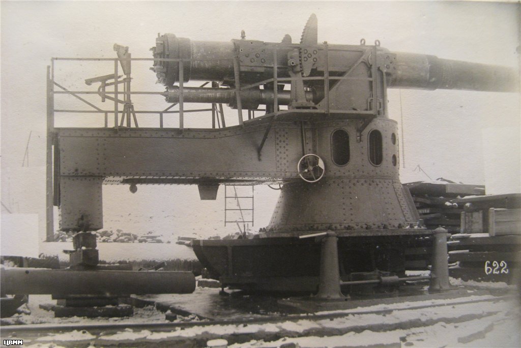

10"/45 М.А. орудие на полигоне. Обратите внимание на "худобу" по сравнению со стволом С.А. Предположу, что это ствол № 3 из первой серии. На чертеже башни "Ростислава" верхнее скрепляющее кольцо у казённого среза заметно шире, да и сам ствол выглядит потолще.
Это фото aigspb выставил в этой ветке в теме "Угадай пушку" с аннотацией "Ракетная пушка"

Вот спасибо, а то я искал в дебрях домашнего архива, Вы опередили. Красота! 10-дм "канэ". В РГАВМФ в "полигонном" фонде хранится серия таких фотографий. Обратите внимание на весь лафет. Ничего не напоминает? А ведь был такой проект - ставить береговые изначально на "морском" станке. Экономические соображения взяли верх...
Есть ещё серия фотографий - на территории ОСЗ. Ищу.
