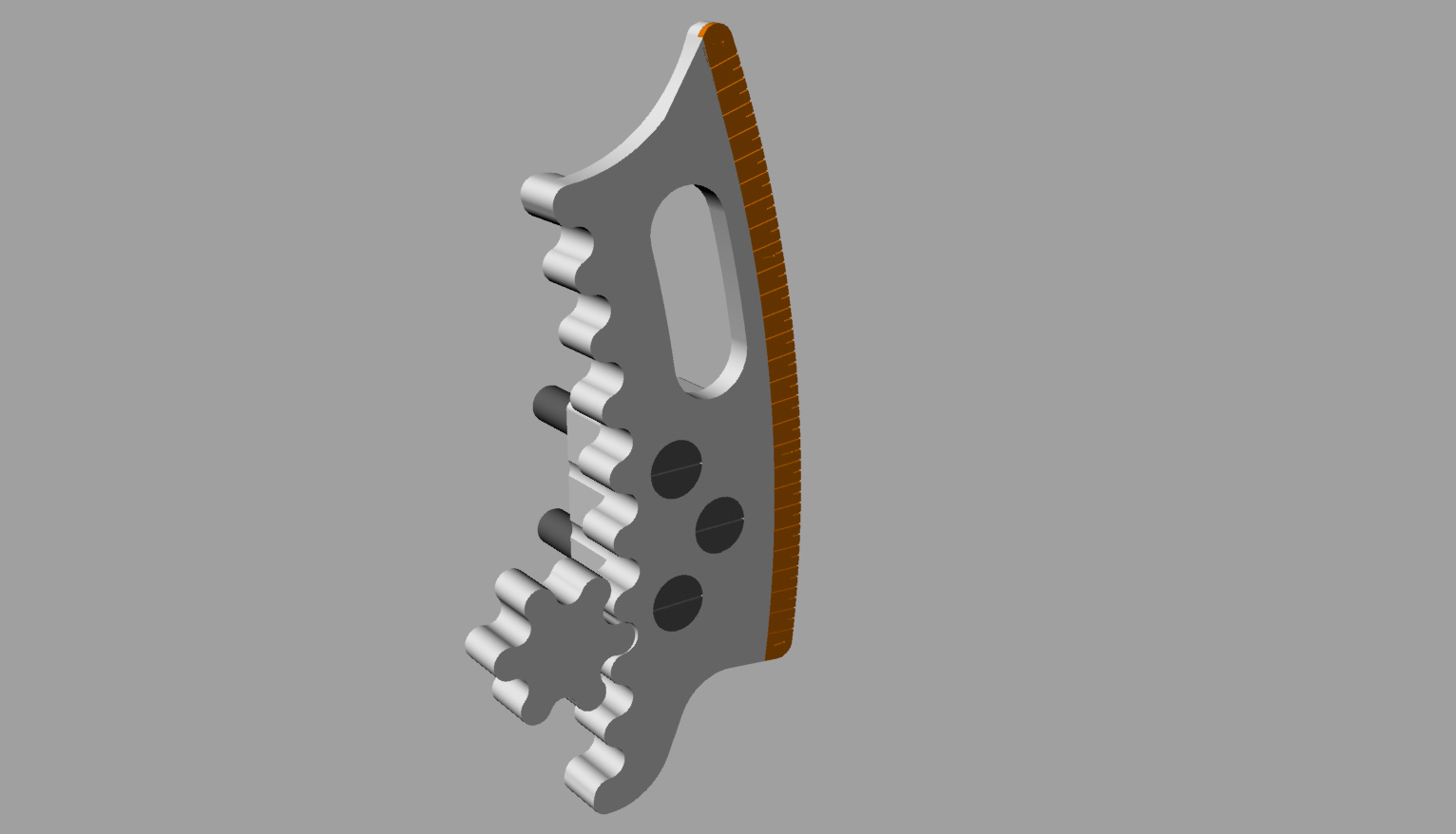

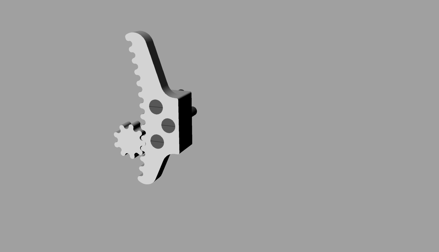

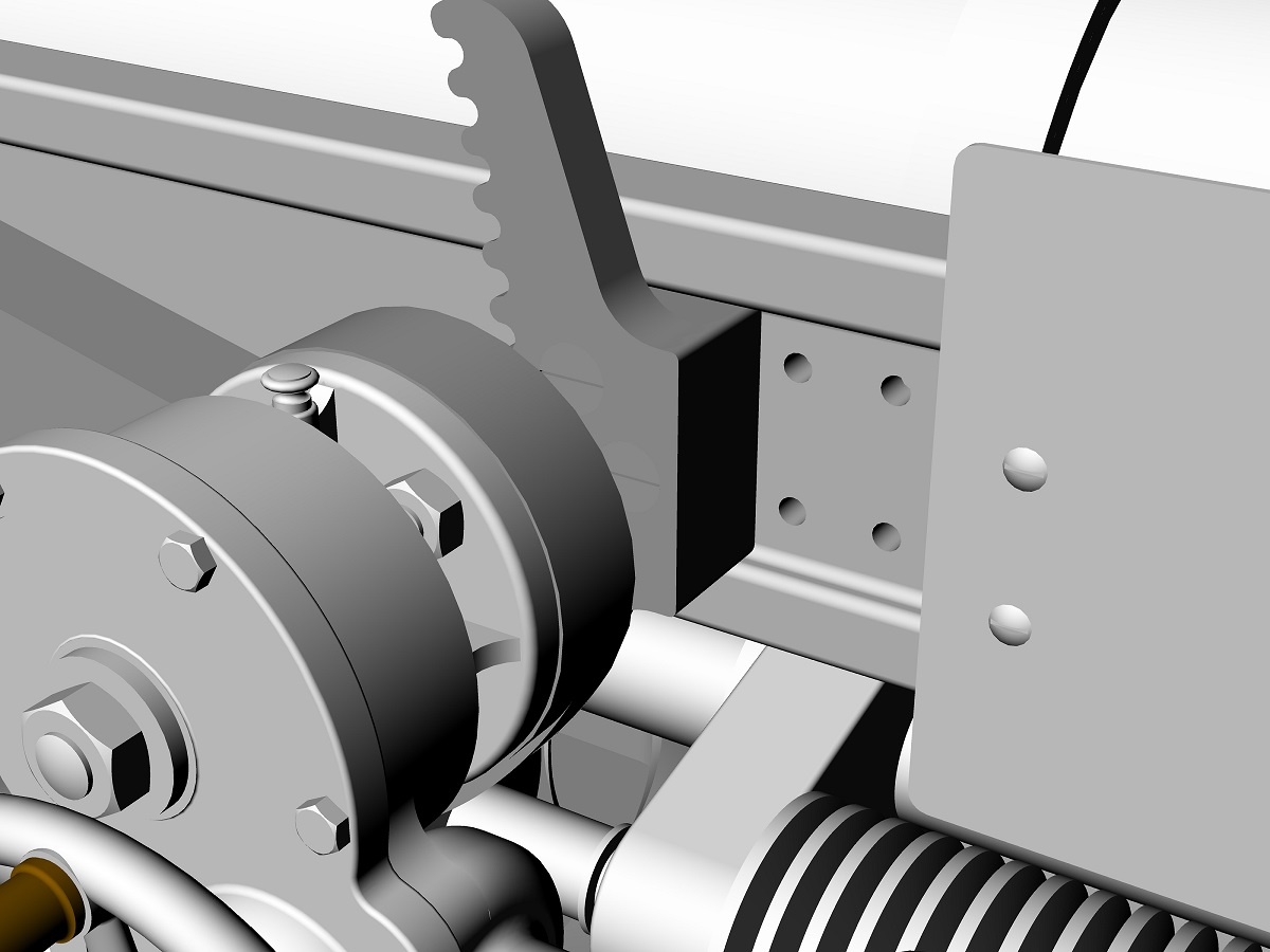

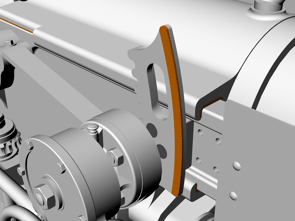

Уважаемые знатоки, есть вопрос. На архивных чертежах 1892 года сектор вертикального наведения имеет одну конструкцию и шестерня под него имеет 9 зубьев. Есть чертеж "усиленного" сектора вертикального наведения, датированный 1902-м годом и шестерня под него с шестью зубьями. Это к тому, что "сдача" подъемных дуг была известная еще к 1898 году и меры по их усилению принимались еще до опыта РЯВ. И есть чертеж пушки 1905 года с "усиленным" сектором, но шестерней с пятью зубьями... Вопрос - а что реально стояло к РЯВ на этих пушках на кораблях?
Re: Пушки Канэ 6-дм. и иже с ними [сообщение #55524 является ответом на сообщение #55523] пн, 27 февраля 2017 23:42 Переход к предыдущему сообщенияПереход к следующему сообщения
shhturman писал(а) пн, 27 февраля 2017 18:07
Ну тут два варианта: либо пытыться разыскивать документальные фотографии корабельных установок крупным планом, чтобы видно было, какой там сектор, либо уповать на верность архивных документов и ковырять дела чего-то вроде аналога Артотдела ГУК, который существовал в интересующий период. Но можно совместить оба подхода. Если глянуть в ветку про Порт-Артур, то вроде как на фото, которые можно идентифицировать как Большое Орлиное гнездо, на орудии виден усиленный сектор, а пушки туда попали с "Ретвизана". То есть вот один фактик есть. Дальше смотреть надо, я наизусть все фото по РЯВ не знаю, это пусть тов. miall подскажет... )))
Полез посмотреть в "Атлас чертежей к описанию и правилам обращения с 6-дм. береговой скорострельной пушкой Канэ", СПб., 1899 г. -- там шестерня подъёмного механизма 9-зубая, но поскольку сектор больше, он крепится не тремя, а четырьмя болтами. Более поздних чертежей у меня нет.

Как то так... Остались мелочи...
http://s012.radikal.ru/i319/1703/e3/9cab84381ef1t.jpg
http://s019.radikal.ru/i602/1703/88/5a9d2897e75bt.jpg
http://s011.radikal.ru/i317/1703/86/eae3a5aaa658t.jpg
http://s019.radikal.ru/i602/1703/a5/8d4a58e4237ft.jpg
http://s018.radikal.ru/i518/1703/77/8c0baf72608dt.jpg
http://s018.radikal.ru/i523/1703/21/4a896148d40at.jpg
[Обновления: вс, 05 марта 2017 00:11]
