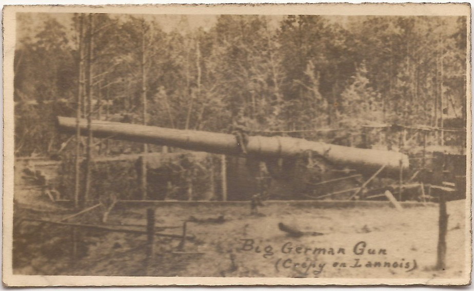

Re: 10-дм. пушка на лафете Дурляхера [сообщение #38122 является ответом на сообщение #24060] вс, 01 июля 2012 19:47 Переход к предыдущему сообщенияПереход к следующему сообщения
A_Kuziak писал(а) пт, 29 октября 2010 12:13
Еще фото пушки с сайта открыток.
http://s009.radikal.ru/i307/1010/bd/077f906530c1t.jpg
Эта открытка уже обсуждалась, где снято (Новогеоргиевск, Гродно, Псков) - увы, без достоверного результата. На ebay выскочил еще один вариант, с другой надписью, м.б. он кому что подскажет:
index.php?t=getfile&id=18257&private=0
