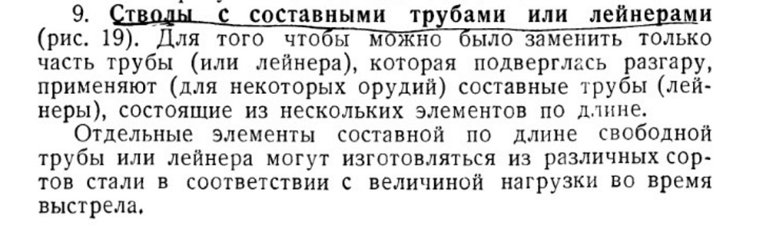

Если провести аналогию с 130-мм Б-13, то противовес мог вешаться при монтаже в камору вкладного ствола
https://i.postimg.cc/s2SC5bXm/image.jpg
Re: "набалдашниками" на стволах орудий башенный батарей [сообщение #61140 является ответом на сообщение #61132] сб, 22 мая 2021 00:42 Переход к предыдущему сообщения
Ну с Б-13 понятно когда и для чего вешался противовес.
А на МБ-2-180 - они же постоянно были. Ну где были, конечно ...
